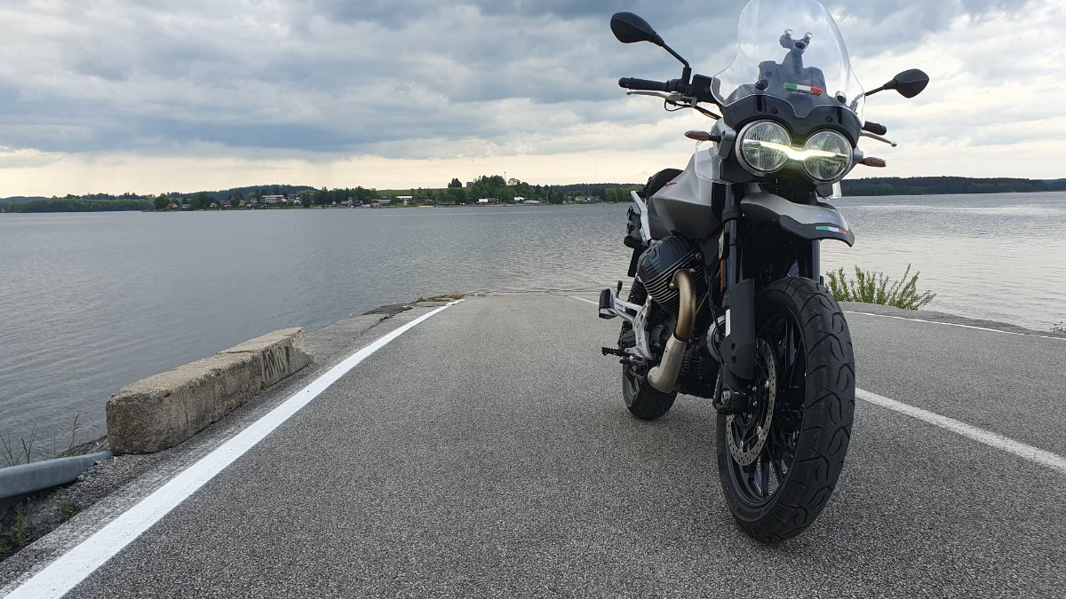

Bei meiner V85 TT STRADA - Original Bereifung ,tritt bei ca.78 - 85 km/h in Schräglage ,ein arges Jaulendes Geräusch auf !
Km 2500.
