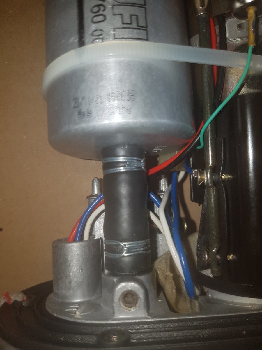

im Frühsommer war ich auf dem Heimweg mit meiner Frau, ging am Ortseingang die Maschine einfach aus, sprang auch nicht wieder an. Wir ließen sie dann stehen fuhren mit der Triumph nach Hause, Hänger geholt, aufgeladen in die Garage gestellt. Später am Nachmittag mit Laptop bewaffnet zurück in die Garage Diagnosekabel angehängt fing das Kabel an zu Rauchen, ich wieder blitzartig abgesteckt, blöd gekuckt, nochmals angesteckt Vollens abgeraucht, hab dann die Sache beendet für den Tag.
auf den Tipp gehört und den Tankdeckel auf gemacht und die Zündung eingeschaltet und es hat geblubbert wie im Wirlpool, war klar das der Schlauch bei der Benzinpumpe runter war. das gefixt(siehe Bild)
Benzinfilter getauscht, seit dem ist auch das Ruckeln im unteren Drehzahlbereich weg.

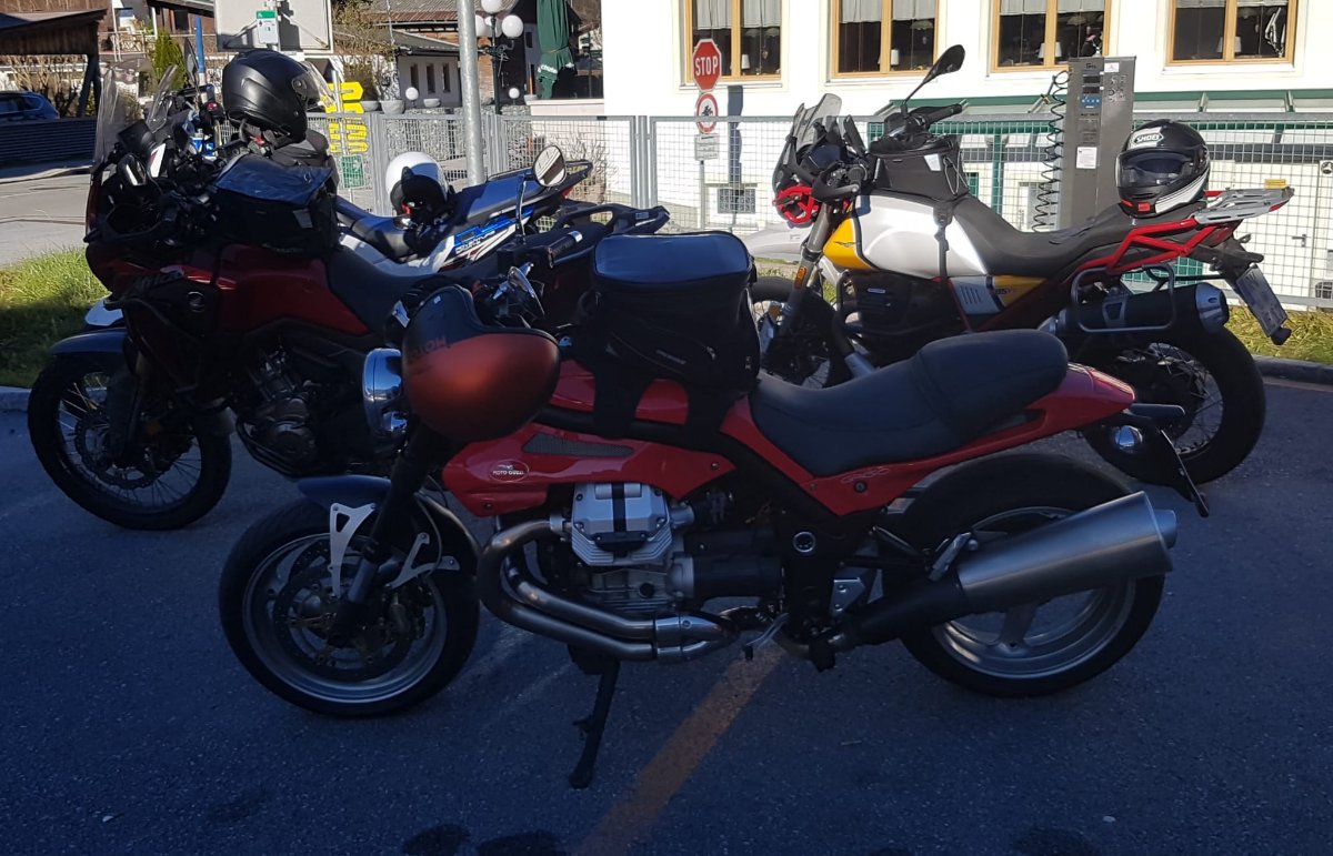

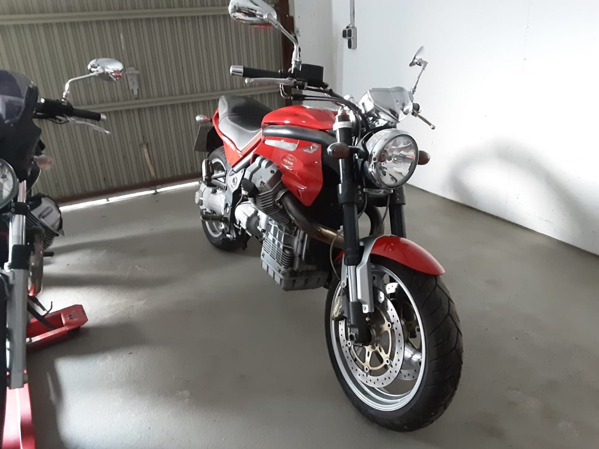

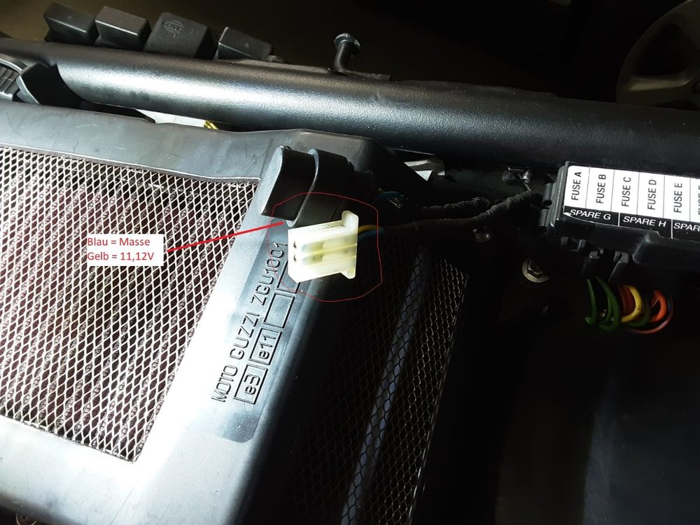

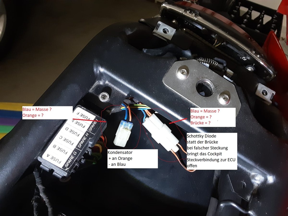

Salve Miteinander,
hab gesucht und den GrisoBürzel mal demontiert.
bin fündig geworden. Allerdings noch ein weiterer Stecker(siehe Bilder) ist hinzu gekommen.
Blau scheint definitiv immer Masse zu sein, lt Schaltplan und auch real an der Maschine.
erster Stecker: gelb 11,12V
zweiter Stecker: Orange ? muß i no messen
dritter Stecker : Brücke drauf Funktion unbekannt, gilt's auch noch raus zu kriegen
Oktober 2022
Moin, moin,
kleines Update zu meinen gefundenen Steckern
hab je einen Kondensator(470iger und einen 10.000ender) bestellt, ne Schottky Diode und auch alles geliefert bekommen
soweit mal modifiziert(siehe Bild) und vorbereitet, die nächsten Tage werd ich mal probieren ob das die nötige Wirkung zeigt.

Oktober 2022
Salve Miteinander,
so heut Nachmittag mal nachfolgende Versuche gemacht.
- Gelakku die letzten beiden Tage am Ladegerät gehangen, gemessen an den Klemmen zwischen 14,09V und 14,11V.
- Kondensator geladen am Akku(so10sec.)
- heute dann Akku(Klemmenspannung 14,10V) eingesetzt, Cockpitanzeige bei 13,0V, mehrmals versucht zu Starten, immer das gleiche Spiel, Klack, Klack Startvorgang abgebrochen.
- dann hat ich vergessen das mit Akkupack zu wiederholen und gleich das Starterkabel an die Autobatterie geklemmt und sofort gelaufen.
- dann Maschine "Aus", die zwei Hauptsicherungen gezogen die Diode und den Kondensator gesetzt, Hauptsicherungen wieder gesteckt, Zündung Ein, Startet sofort, läuft sofort
- gemessen während des Startvorgangs:
an der Cockpitanzeige bricht die Spannung teilweise extrem ein schwankt so zwischen 12,4V und 9,8V, aber !! Springt sofort an.
habe dann die Uhr wieder eingestellt und werde dann morgen Vormittag mal wieder weiter testen, so 20° Grad soll's werden, da werden wir wohl ne Runde drehn müssen 😊.
1186581275_zweiterundDritterStecker_01.thumb.jpg.7b4cc15b5c72142068466c49b25b46df.jpg
mit Grüße aus den Buckeln
Reiner

zu aller erst, springt tadellos an, auch nach mehrtägiger Standzeit, Gelakku hat 12,8V an den Klemmen.
Habe in der Ersatzteilliste den Kondensator und die Brücke gefunden, allerdings nur als Hinweis(siehe Bild).
Zuerstmal Anfangen kann da keiner was damit. Fand auch keine weiteren Hinweise, weder Artikelnummer noch nähere Angaben, was die beiden Bauteile den machen oder bewirken sollen.
Grüße aus den Buckeln von der Alpennordseite, bei 20° Grad und Sonnenschein
Reiner
1598679981_ErsatzteillisteKondensatorBruecke.JPG.3204aff2129fd550dd2b2ce39db3018a.JPG
Ende November 2022
Update zum Update zum Update 😉
habe heute Grisolde gestartet, nach zwei Wochen bei kühlen Temperaturen stehend in der Garage.
Springt tadellos an, die "Serviceanzeige" taucht kurz auf, die nach einigen Sekunden wieder verschwindet und läuft im Standgas weiter.
die Sperrdiode und der Kondensator tun ihre Arbeit, alles in Ordnung.
