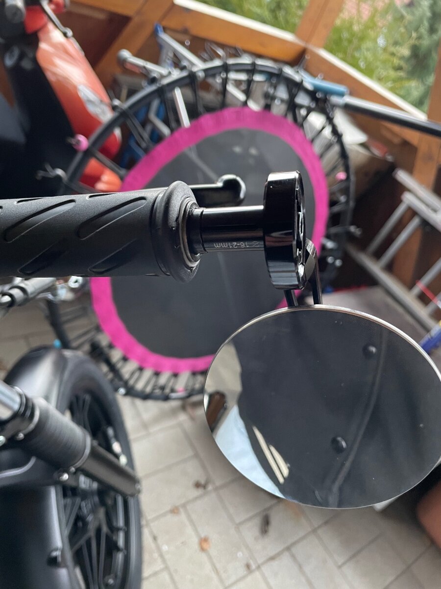

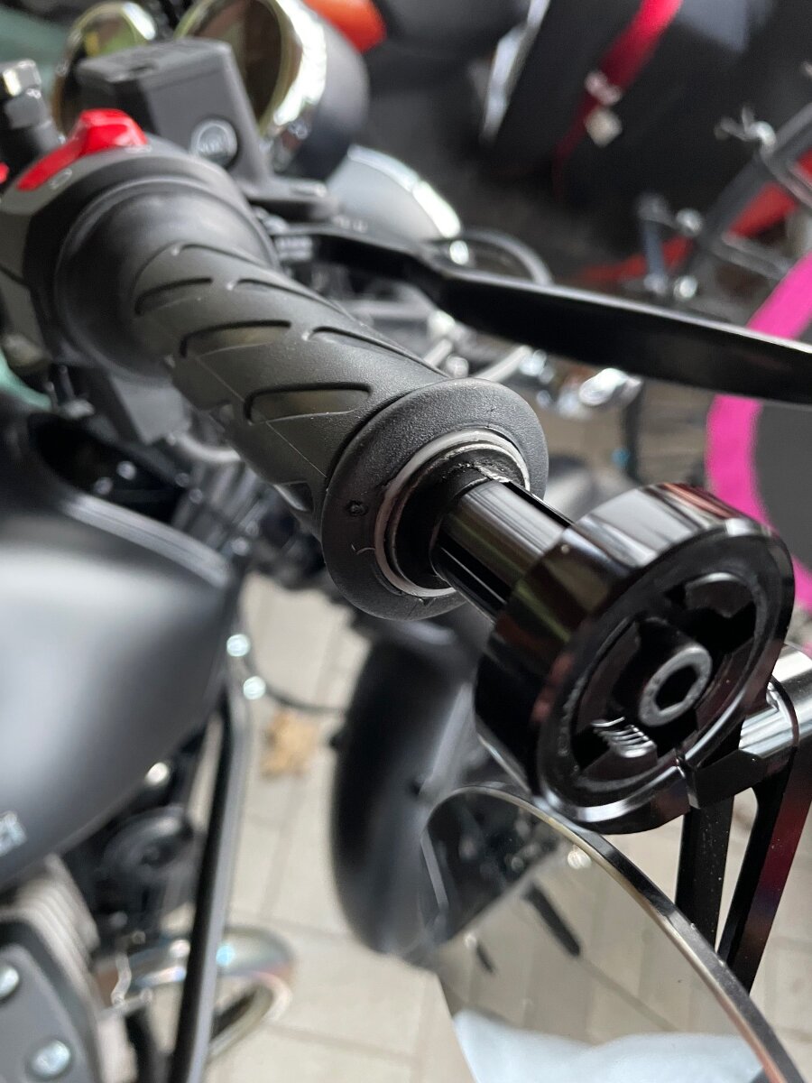

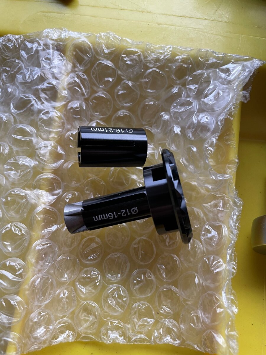

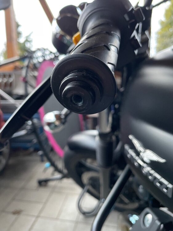

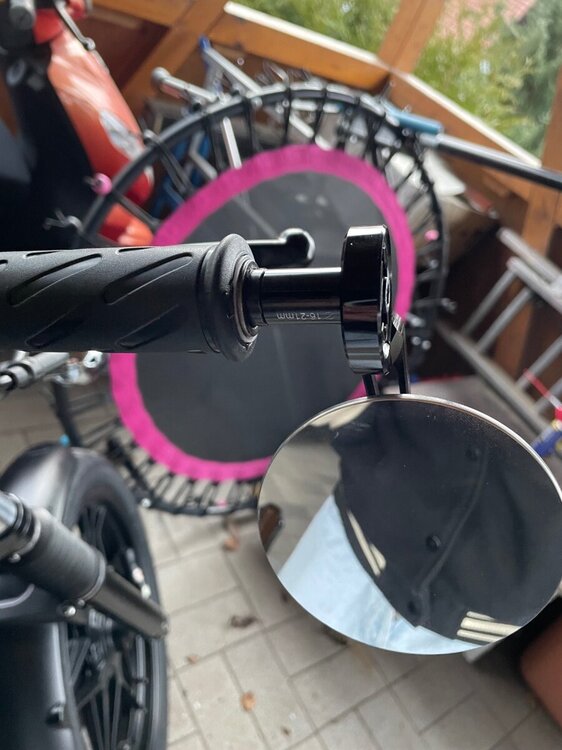

Guest Posted January 26, 2025 Share Posted January 26, 2025 Hallo zusammen, ich habe mir letztens die mo.view Street Spiegel gegönnt für das Lenkerende. Fahre eine V7 II Stone. Dazu gab es dann noch das entsprechende Adapter-Set. Ich versteh das Vorgehen leider nicht ganz, laut Anleitung müsste der Adapter in das Lenkerende irgendwie reinschlüpfen, das geht aber nicht, da dort das Gewinde des originalen Endstücks sitzt. Anbei mal alle Bilder, die ich hab. Gehört das so abstehend, wie ich die aktuell montiert habe? Hat jemand Erfahrung damit und kann mir helfen, wie ich hier vorzugehen habe? Bedanke mich schonmal! Gruss, Benny Quote Link to comment Share on other sites More sharing options...
Musikmatz Posted January 26, 2025 Share Posted January 26, 2025 Hallo Benny, danke für deinen Beitrag. So wie das jetzt aussieht, geht das garnicht. Vielleicht gibt es Lenkerenden-Gewichte, die da zwischen passen. Das Gewinde im Original-Lenker lässt sich ja nicht entfernen, daher kann an den Lenkerenden auch nichts reinschlupfen. Motogadget bietet für BMW, Honda, Suzuki und Yamaha spezielle "bar extensions" an. Vermutlich weil die Montage der mo.view Spiegelö mit dem mitgelieferten Zubehör bei diesen Modellen auch nicht funktioniert. Schreib doch mal an Motogadget eine freundliche Anfrage per Email zusammen mit deinen Fotos und frag, wie sie dir bei der Lösung deines Problems helfen können. Bitte poste deine Lösung für das Problem hier. Gruß Matthias Quote Link to comment Share on other sites More sharing options...

Gexx Posted January 27, 2025 Share Posted January 27, 2025 Da musst du nix aufbohren...du brauchst nur einen Zwischenadapter, der zwischen Lenkerende und Lenkergewicht gesetzt wird. Darauf kommt der Spiegel. Man könnte aber auch das Gewicht weglassen und nur den Adapter aufschrauben. Du hattest schlichtweg nur die falschen Adapter 1 Quote Link to comment Share on other sites More sharing options...
