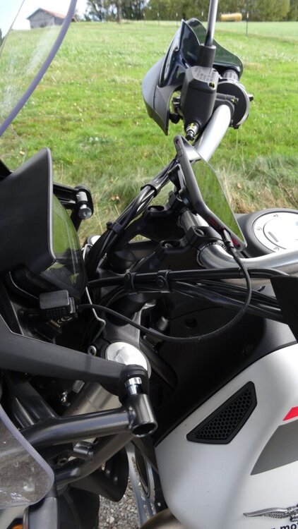

Guest Posted October 12, 2023 Share Posted October 12, 2023 Vielleicht ist der ein oder andere an der Optik des Lenkerversatzes von Voigt interessiert. Habe dazu mal ein paar Fotos geschossen. Da sieht man auch gleich, wie gut die Halterung von SP-Connect für das Handy/Navi mit dem Umbau harmoniert. Das 20cm Verbindungskabel (Hama) für mein Iphone11 ist lang genug und fällt sonst weiter nicht auf. Auf dem dritten Foto sieht man den kleinen Kabelbinder an der Kupplungsweg-Verstellschraube. Dieses freche Luder hat sich gerne selbstständig gemacht, der Freiweg wurde immer länger. Mit dem Binder gegen die auf der Unterseite vorhandene Sicherungslasche (eigentlich..) verspannt ist damit jetzt Ende. 😉 Quote Link to comment Share on other sites More sharing options...
wizard Posted October 12, 2023 Share Posted October 12, 2023 vor 2 Stunden schrieb Smyrghe: Mit dem Binder gegen die auf der Unterseite vorhandene Sicherungslasche (eigentlich..) verspannt ist damit jetzt Ende. Sicherungslasche? Das ist ja eine komische Konstruktion. Normalerweise sollte das Rändelrad gegen die Armatur verschraubt werden und so den gewählten "Auszugszustand" der Einstellschraube fixieren. Bei dir ist das Rändelrad aber weit von der Armatur entfernt und kann somit nix fixieren. Hast du schon mal versucht, die Rändelschraube von der Einstellschraube zu lösen und in Richtung der Armatur zu bewegen? Die Lenkererhöhungen machen übrigens einen sehr guten Eindruck! Grüße, Andreas Quote Link to comment Share on other sites More sharing options...
Guest Posted October 12, 2023 Share Posted October 12, 2023 (edited) vor 1 Stunde schrieb wizard: Sicherungslasche? Das ist ja eine komische Konstruktion. Normalerweise sollte das Rändelrad gegen die Armatur verschraubt werden und so den gewählten "Auszugszustand" der Einstellschraube fixieren. Bei dir ist das Rändelrad aber weit von der Armatur entfernt und kann somit nix fixieren. Hast du schon mal versucht, die Rändelschraube von der Einstellschraube zu lösen und in Richtung der Armatur zu bewegen? Die Lenkererhöhungen machen übrigens einen sehr guten Eindruck! Grüße, Andreas Nö, falscher Ansatz. Da werden keine Schrauben gekontert oder so. Die Einstellschraube hat einen Zahnkranz, und in die Kehlen greift auf der Unterseite eine metallische Lasche ein. Wenn die jemand etwas zu weit verbiegt (bei der Einstellung des Kupplungsspieles z.B.) greift die Lasche nicht mehr sicher in den Kranz ein, und das Einstellrad kann sich drehen. Die Rändelschraube wurde bei der Inspektion so weit herausgedreht, bis am Hebel innen (nicht an der Spitze des Hebels) ein Freispiel von 2-3mm entsteht. Über die Griffweiten-Einstellung (4 Stufen) lässt sich dann noch der Anstand des Hebels zum Lenker einstellen. Man kann natürlich auch das Spiel am Nehmerzylinder einstellen, - ist aber ein größerer Aufwand. Man sollte nur darauf achten, daß der Längsschlitz in der Einstellschraube auf der 6-Uhr-Position ist, damit Regenwasser weniger Chance hat, in den Bowdenzug zu gelangen. der Andi Edited October 12, 2023 by Smyrghe Quote Link to comment Share on other sites More sharing options...
holger333 Posted October 12, 2023 Share Posted October 12, 2023 Moin, wenn die Lasche vernünftig gebogen ist, löst sich nichts... Ich habe jedoch eine dünne, flache Rändelschraube mit einem Schlitz (fürs Kabel) und werde es bei einer der nächsten Notwendigkeit anbringen. Dann ist die Einstellschraube sauber gekontert und kein Gebastel... Gruß Holger Quote Link to comment Share on other sites More sharing options...
Guest Posted October 12, 2023 Share Posted October 12, 2023 Da gebe ich Dir recht....wenn...der Mechaniker diese vielleicht etwas zu weiche Lasche nicht zu weit gebogen hätte, um das Spiel zu verändern. Zurückbiegen geht schlecht, weil die Lasche dann gegen die Bördelung der Stellschraube stößt. Dafür müsste dann der Zug ausgehängt, die Rändelschraube entfernt, und zuletzt die Lasche zurückgebogen werden. Ist mir zuviel Aufwand. Den Kabelbinder montiere ich in wenigen Sekunden, - und er hält. Ciao der Andi Quote Link to comment Share on other sites More sharing options...
wizard Posted October 16, 2023 Share Posted October 16, 2023 Am 12.10.2023 um 18:36 schrieb Smyrghe: Die Einstellschraube hat einen Zahnkranz, und in die Kehlen greift auf der Unterseite eine metallische Lasche ein. Wenn die jemand etwas zu weit verbiegt (bei der Einstellung des Kupplungsspieles z.B.) greift die Lasche nicht mehr sicher in den Kranz ein, und das Einstellrad kann sich drehen. Meine Rede, komische (und nicht wirklich ausgereifte oder praxisgerechte) Konstruktion! Warum nicht wie bisher, z.B. wie bei meiner V7 II, eine separate Rändelschraube auf der Einstellschraube, die gegen die Armatur gekontert wird? Dann ist ein für alle Mal Ruhe an der Stelle. Am 12.10.2023 um 18:53 schrieb holger333: Ich habe jedoch eine dünne, flache Rändelschraube mit einem Schlitz (fürs Kabel) ... Ja eben, warum macht Guzzi das nicht gleich so? Haben sie doch bisher auch gekonnt. Quote Link to comment Share on other sites More sharing options...
