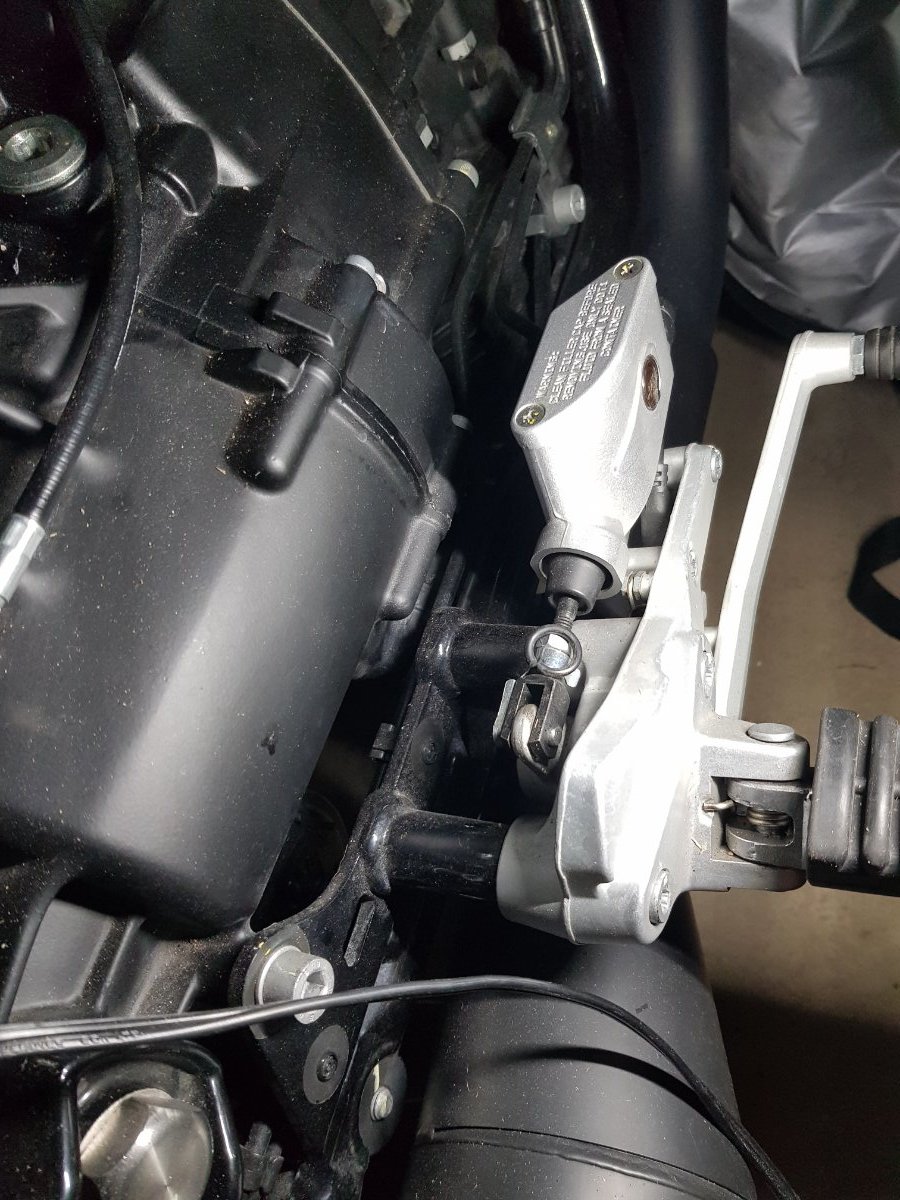

Kenny01 Posted January 12 Share Posted January 12 Hallo Leute, ich baue aktuell an meine Bobber Sport die Fußrasten der normalen Bobber. Die sind 9cm weiter vorne und 2,5cm tiefer. Ziel ist ein anderer Kniewinkel. Nun zur Frage. Die Bremspumpe muss jetzt 1,5cm nach vorne/unten wandern. auf dem Foto ist es zu sehen. Ich will nicht an der Hydraulikleitung biegen, damit ich auch wieder zurück bauen kann. Kann mir einer von Euch einen Tipp geben, wie das an der Bobber gelöst ist? Bremspumpe und Leitung haben identische Teilenummern bei beiden. Kann ich die Leitung evtl. anders verlegen? Vielleicht hilft mir schon ein Detailfoto der Bobber. Grüße, Steffen Quote Link to comment Share on other sites More sharing options...
Zander78 Posted January 12 Share Posted January 12 Das hab ich gefunden. Quote Link to comment Share on other sites More sharing options...
Zander78 Posted January 12 Share Posted January 12 (edited) Noch eins. Edited January 12 by Zander78 Quote Link to comment Share on other sites More sharing options...
fender_rhodes Posted January 13 Share Posted January 13 Hallo Steffen, Ich kann mir gut vorstellen, dass die Bremsleitungen erst beim Einbau die passende Biegung verpasst bekommen. Ich meine, trotz gleicher Ersatzteilnummern sind sie unterschiedlich gebogen. Aber du könntest zum Ausprobieren die Leitung aus der Halteklammer am Motor rausnehmen, dann sollte sich die Pumpe montieren lassen, denn weiter oben ist die Leitung doch flexibel. Ansonsten hilft nur neu biegen. Gruß Thilo Quote Link to comment Share on other sites More sharing options...
Zander78 Posted January 13 Share Posted January 13 und am besten nicht abknicken 😅 Quote Link to comment Share on other sites More sharing options...
Kenny01 Posted January 13 Author Share Posted January 13 Hallo Thilo und Christof, danke euch für die schnellen Antworten. Auf jeden Fall sieht man auf den Fotos, das die Bremsleitung bei mir an der Motorhalterung oben läuft und bei Euch unten. Damit komme ich schonmal in die richtige Richtung. Ich werde die Leitungen soweit ich kann freilegen und dann versuchen die Lage zu tauschen. Ob ich das das hinkriege ohne die Pumpe abzuschrauben werde ich sehen. Wenn nicht kann ich mich dann dem Thema Entlüftung widmen. Ich berichte wenns soweit ist. Ist ja vielleicht auch für den umgekehrten Umbau interessant für andere. Schönes Wochenende wünsche ich Euch. Quote Link to comment Share on other sites More sharing options...
Zander78 Posted January 13 Share Posted January 13 Entlüften macht spaß. Dazu auf jeden fall die bremszange losschrauben und hoch hängen. Entlüftung am tiefsten punkt sonst 😅 Quote Link to comment Share on other sites More sharing options...
Kenny01 Posted January 15 Author Share Posted January 15 So, erledigt. Der Tausch der Position der Bremsleitungen war einfach, die Bremspumpe konnte dran bleiben. Die Position stimmt jetzt auf den Millimeter, ich musste nichts mal minimal biegen. Mehr Aufwand war es, den Kabelbaum des Bremslichtschalters aus- und wieder einzubauen. Das musste sein, um den Schalter einschrauben zu können (Das Kabel ist fest am Schalter). Soweit alles top, ich freue mich auf eine Probefahrt. Einzige Frage ist der kleine O-Ring. Der soll lt. Explosionszeichnung zw. Kontermutter und Verbindungsteil. Das leuchtet mir nicht ein und so habe ich ihn weg gelassen. 🙂 Vielen Dank für die Unterstützung! 1 Quote Link to comment Share on other sites More sharing options...
Zander78 Posted January 15 Share Posted January 15 Ja, der fiel irgendwo raus 😅 Hab den auch weg gelassen. Sein Sinn hat sich mir auch nicht erschlossen. VG Christof Quote Link to comment Share on other sites More sharing options...
