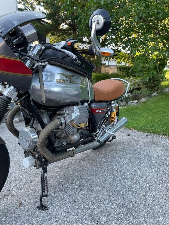

  7. Schaut auch cool aus, wahrscheinlich nur nicht in Deutschland so zugelassen 🙃 Ja die Verbände an den Krümmer endlich ab. Warum die eingewickelt waren, weiß ich auch nicht. Naja es tun sich immer mehr Baustellen auf. Aktuell, Bremspumpe vorne undicht. Jetzt baue ich gleich eine PS15 rein und dann Ruhe. Und dann fallen noch einem immer mehr Sachen ein. Oh Gott, was habe ich da nur angefangen. Absolutes Suchtpotentzial

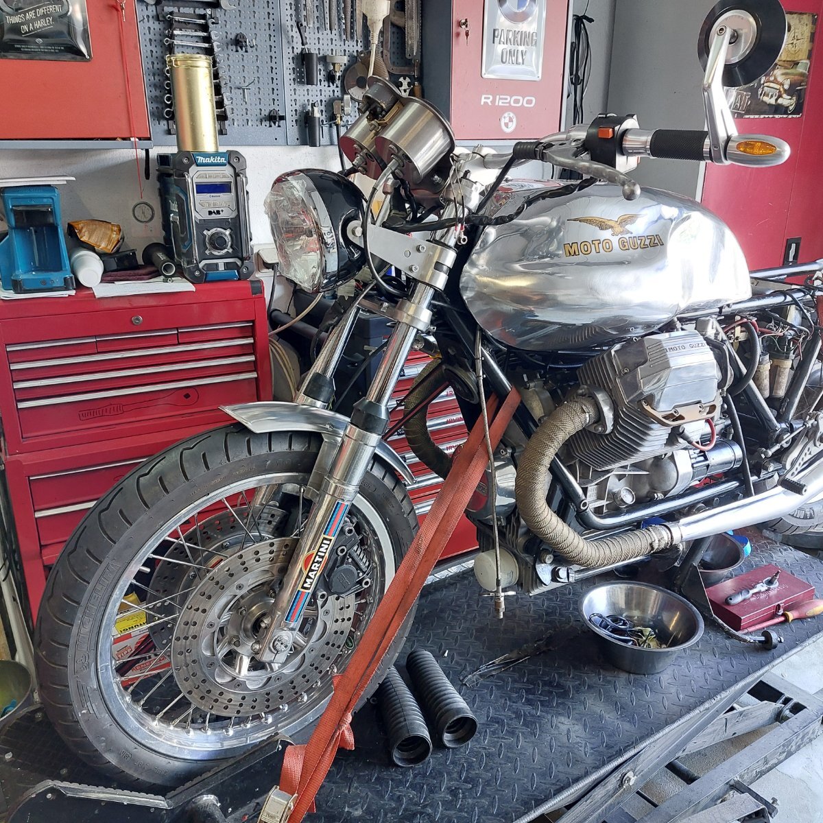

  8. Wollte hier mal mein aktuellen Sachstand zum Umbau zeigen, um evtl Tipps zu erhalten oder vielleicht auch Inspiration für neue. Hatte ja schon einige Anfragen gestellt und gute Tipps hier erhalten. Also viel Spaß Alles ist Geschmacksache 🫠 Habe mir ja im Juli eine LeMans 3 Bj 84 mit 8000km gekauft. Leider wie sich jetzt herausstellte, total verbastelt. Es waren zwar gute Teile verbaut aber alles unvollständig und herzlos.

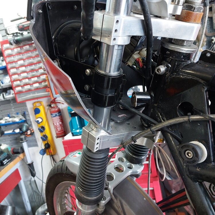

  12. Ja, genau diese zwei Artikel hatte ich in Erwägung gezogen. Muss nur mal schauen ob ich das Dämpferpacket unbedingt benötige. Danke schon mal
