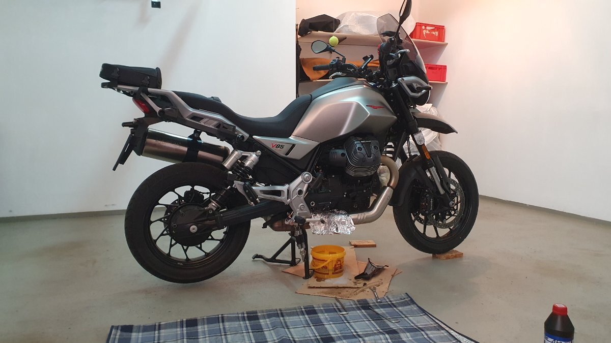

V85TT E5+ Getriebe: 1.Gang lässt sich nicht einlegen
Franjes replied to Nucleartriple's topic in Motor
Servus ,ja Ich kenne das Problem ! Ich hatte es gleich am Anfang..........DU HAST ZU WENIG ÖL IM GETRIEBE ! 500ml , statt 700ml , gehört bei Moto Guzzi zur Tradition bei der Montage weniger einzufüllen um zu Sparen und der Händler scheißt drauf ,es vor der Auslieferung zu kontrollieren,bzw. aufzufüllen. Ja , so ist das leider ,Folge ist, meist ein jaulendes Getriebe ........................... Bei mir war es ganz sicher das letzte mal ,daß Ich mir ''soowas '' antue - (Moto Guzzi). Grüße Franjes -
