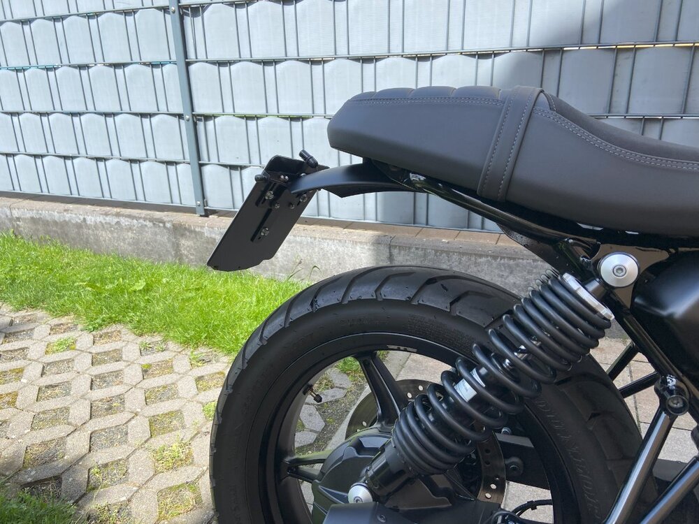

  5. Hallo Rene, ich habe ja die Blinker mit bestellt und so kam das Heck fix und fertig mit einem Stecker. Der Einbau war ein Kinderspiel. Das Thema mit der Blinkfrequent nervt allerdings, damit habe ich nicht gerechnet. Mit dem Wissen von heute, weiß ich nicht, ob ich das nochmal so machen wĂŒrde. Der Kennzeichenhalter war schon dran, ich habe an dem Winkel nichts geĂ€ndert. Ich habe das auf der Homepage von Reverse auch so gelesen, dass der Umbau Regelkonform ist und ich nichts eintragen lassen muss. Ich muss ja demnĂ€chst zu Inspektion. Mal sehen, was die Fachleute sagen. LG
  6. Guten Abend zusammen, also laut Kellermann ist fĂŒr die V7 die Widerstandvariante wohl besser und gĂŒnstiger. Habe die 4 Teile heute erst einmal provisorisch eingebaut. War ein ganz schönes Gefummel, aber jetzt passt die Blinkfrequenz wieder. Die Herausforderung ist jetzt, dass der ganze Kram auch SpritzwassergeschĂŒtzt verbaut werden muss und dann werden die Dinger wohl auch noch heiß. Bin mal gespannt..... Hab das Motorrad nicht bei Löber gekauft, sondern in Egelsbach, weil bei mir um die Ecke. Die machen aber jetzt keine MotorrĂ€der mehr, also dann doch zu Löber. Habe im Juni dort einen Inspektionstermin. Laut Internet scheinen die ja ganz gut zu sein. Gibt es Erfahrungen? LG und einen schönen Abend
  7. Guten Morgen zusammen, ich stelle mich mal kurz vor. Mein Name ist Mathias und ich komme aus der NĂ€he von Darmstadt. Ich bin seit 2 Jahren stolzer Besitzer einer V7 Stone 850 und bin mit dem Bike Super zufrieden. Ich hatte Moto Guzzi nicht auf der Liste aber es war Liebe auf den ersten Blick 4 Kleinigkeiten haben mich aber gestört, 1. Die lange und abstehende Auspuffanlage - ersetzt durch die Mistral-Anlage, 2. Die abstehenden Spiegel - ersetzt durch originale MG Lenkerendspiegel, 3. Das riesige Plastik-RĂŒcklicht - jetzt zum aktuellen Beitrag. Ich habe mir vor 14 Tage den Umbausatz von Reverso (mit Kellermann Atto 3 in 1) bestellt. Lieferung und Einbau haben sehr gut geklappt und es schaut auch richtig geil aus. Das einzige was mich massiv stört, ist, dass sich durch den Umbau die Blinkfrequenz erhöht hat. Dazu bin ich mit Kellermann im GesprĂ€ch. Die haben mir jetzt 4 WiederstĂ€nde "Kellermann IL27" geschickt, die ich einbauen soll. Damit hadere ich und suche nach einer besseren Lösung. Hat einer von euch auf dem Gebiet Erfahrung? Bin kein Forum Spezialist schaue aber, dass ich mal ein paar Bilder hochgeladen bekomme. LG und schönen Feiertag Mathias
