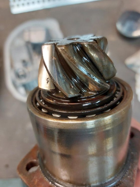

Wir werden ja sehen, ob er noch ein wenig hält - ich werde berichten 😉 Aber klar ist auch, dass das Kegelrad angegriffen ist und ein Wechsel ansteht.

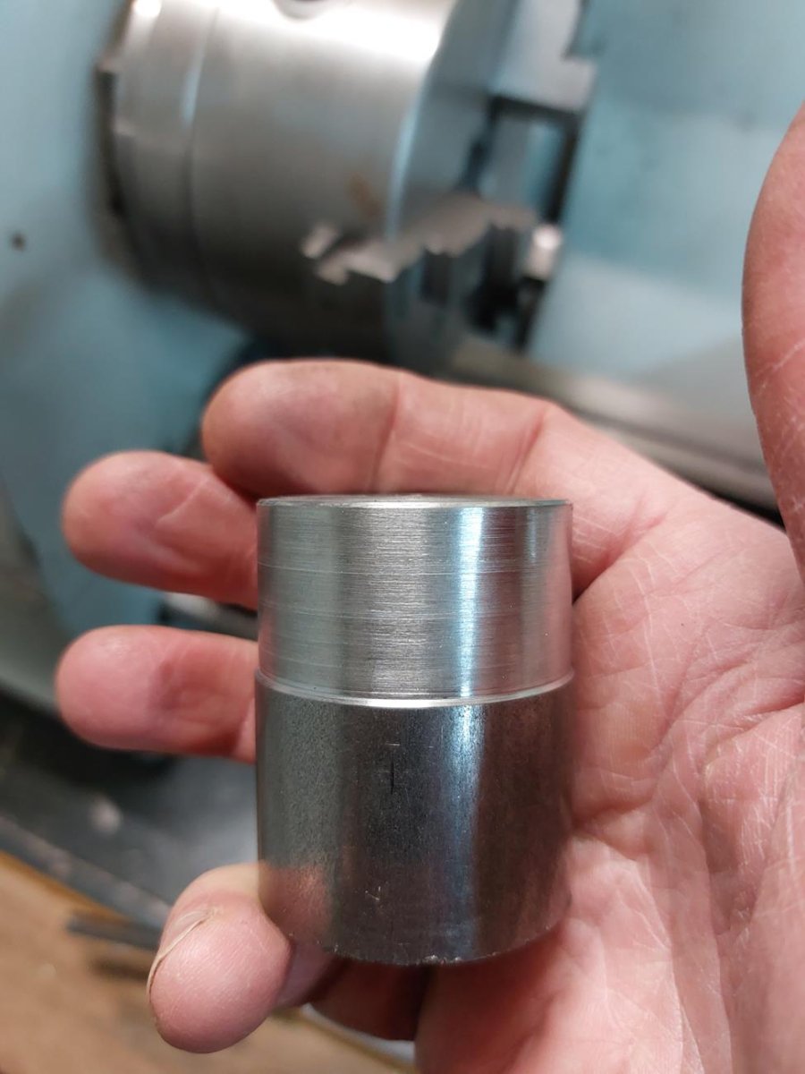

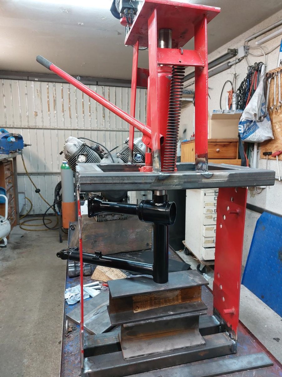

Danke - freut mich natürlich, wenn ihr Interesse daran habt. Ich habe meine alte Rohrbiegemaschine zur hydraulischen Presse umfunktioniert. Das Teil stand seit Jahren in der Ecke rum, weil sie für die Arbeiten, die ich damit erledigen wollte, nicht geeignet war. Dann musste ich natürlich unbedingt noch testen, ob das so funktioniert wie erhofft. Also habe ich die Schwingenlager eingepresst. Hat super funktioniert. Als Aufnahme für die Stempel habe ich eine 10er Schraube unter den Heber geschweißt. Den Stempel für die Schwingenlager habe ich mir entsprechend an der Drehbank gedreht und ein M 10 er Gewinde reingeschnitten.

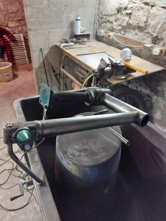

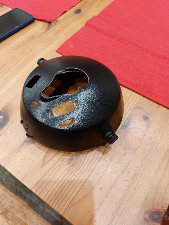

Ich habe den ersten Schwung unansehnlicher Teile kunststoffbeschichtet. Der Lampentopf war teilweise schon richtig verrostet. Außerdem gefällt mir ein schwarzer Lampentopf besser als eine komplett verchromte Lampe. Vielleicht pulvere ich den Lampenring noch in "schwarz glänzend". Das habe ich mit den Lampenhaltern auch gemacht. Die sind aber leider nicht optimal geworden. Sie weisen kleine Krater auf - wie Silikonkrater beim lackieren. Da muss ich nochmal bei..... Auch der "Kurbelgehäuseentlüftungs-Luftfilteraufnahme-Kasten" und das Blech für die Batterie sahen übel aus. Cool finde ich die Optik mit der mattschwarzen Oberflächenstruktur.

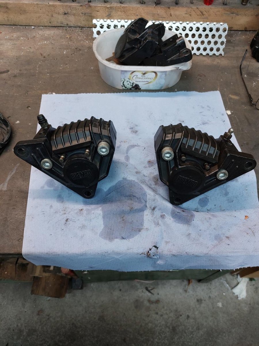

Das Problem mit dem undichten NW-Deckel ist mir bekannt. Der hier wurde schon "verklebt" und scheint trocken zu sein. Hatte ich vergessen zu erwähnen. Trotzdem danke für den Tipp. Vielleicht hilft das jemandem mit ähnlichem Problem weiter, der das hier liest. Ich werde mir die neuen Kolben besorgen - der Sattel innen ist völlig in Ordnung.

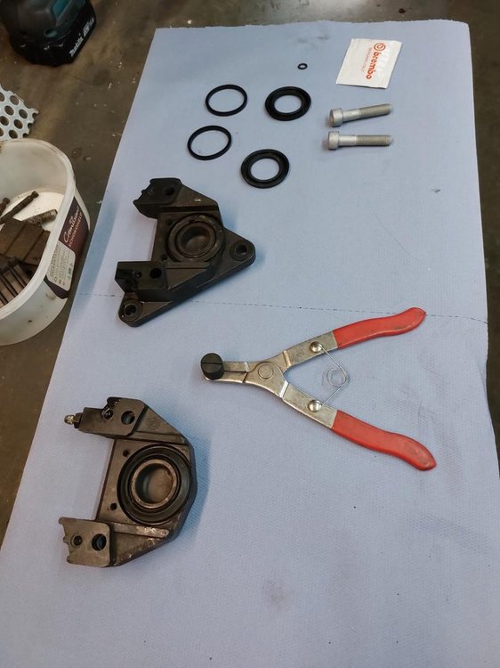

Die Bremssättel sahen optisch noch gut aus. Ich habe mich entschieden, sie angesichts des Alters zu zerlegen und siehe da: Viele Manschetten zerbröselt und leider auch ein Kolbensatz korrodiert. Der defekte Satz unterscheidet sich deutlich von den anderen Kolben. Er besteht aus verchromten Stahl. Auch der Bremssattel weicht minimal von den anderen ab: Er hat auf beiden Seiten eine Entlüftungsschraube - die anderen beiden nur Eine. Ich tippe mal, dass es sich eine ältere Version handelt. Kann das jemand bestätigen?

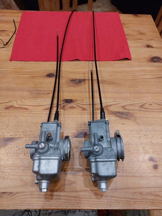

Die Vergaser habe ich zerlegt, ultraschallgereinigt und mit einem neuen Dichtsatz und Zügen versehen.

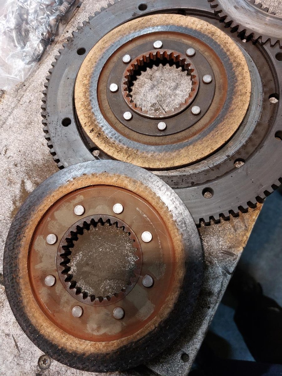

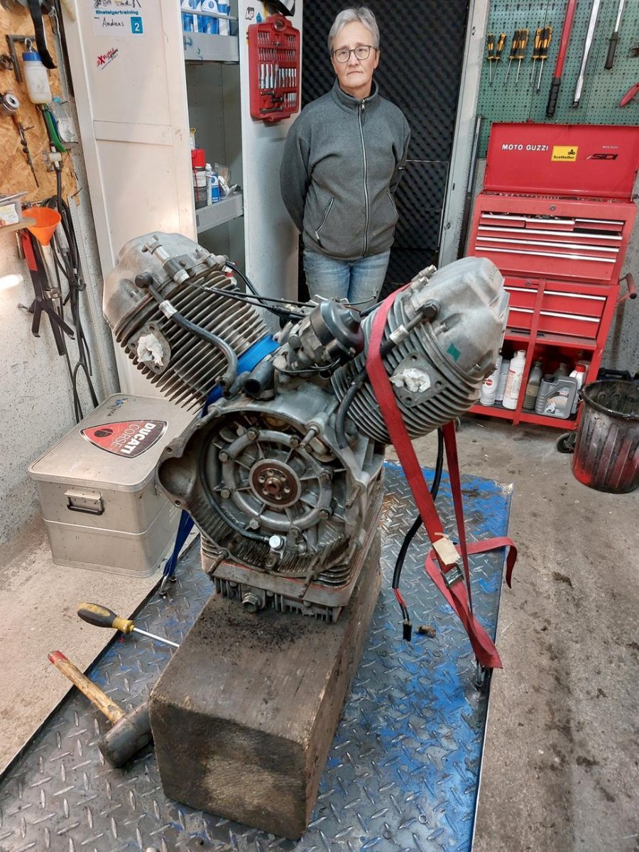

Ich denke auch, dass ich das zeitnah austauschen sollte. So wie ich das sehe, kann ich das aber mit relativ wenig Demontageaufwand erledigen und erstmal einige Probekilometer hinter mich bringen. Ich habe Motor und Getriebe ausgebaut und bin ziemlich glücklich damit, weil sich zum einen bereits Ölnebel an Getriebe- und Motorinnenseite befindet und ich unsicher in Bezug auf den Zustand der Kupplung bin. Das Tragbild der Reibscheiben ist schlecht. Allerdings könnten die neuwertig sein und sich vielleicht noch einlaufen. Staub war keiner vorhanden und ich kann mir nicht vorstellen, dass man mit solch einem Tragbild weit gefahren ist. Das Kupplungsrad hat auf jeden Fall schon einige Kilometer gesehen. Ich werde sicherheitshalber die Kupplung tauschen. Woher der Ölnebel kommt, kann ich nicht lokalisieren. Die Simmerringe sind trocken, das Lagerschuld auch und auch die Anschlüsse für die Kurbelgehäuseentlüftung sind trocken. Ich werde also alle Siris erneuern und die Dichting des Schildes auch.
Ich habe nochmal nachgedacht - ich baue das Getriebe auch noch aus und wechsel die Siris an der KW und am Getriebeeingang. Außerdem kann ich mir die Kuplung ansehen. Sooo viel mehr Arbeit ist es auch nicht und dann habe ich zumindest einmal alles durchgesehn, was mir an Schwachpunkten einfällt. Die Schwingenlager kommen auch neu rein. Die alten Lagerschalen auszubauen war gar nicht so einfach. Vor allem die linke saß extrem fest drin - wahrscheinlich etwas angegammelt. Rechts habe ich eine Unterlegscheibe mit Mutter aufgeschweißt und die Lagerschale mit einer Schraube "ausgedrückt". Allerdings muss man extrem vorsichtig sein dabei den Lagersitz nicht in Mitleidenschaft zu ziehen. Für die linke Seite habe ich mir einen "Innenauszieher" gebaut. Hat letztendlich auch funktioniert - allerdings musste ich ihn drei mal nachbessern, da ich viel Kraft aufwenden musste, um das Lager zu ziehen. Da die Schwinge sich in einem optischen Asunahmezustand befand, habe ich sie noch d.i.y. gepulvert. Ich habe sie gerade so in den Backofen bekommen - hätte ich nicht gedacht.
