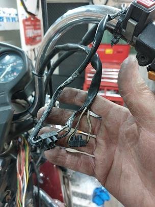

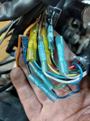

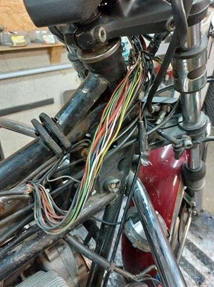

    Nachdem die T3 Cali endlich wieder auf beiden Rädern steht, konnte ich endlich mal eine "Durchsicht" an der Cali 2 durchführen. Dass der allgemeine Zustand "sehr gebraucht" ist, war von vornherein klar. Aber sie läuft - zumindest im Stand - gut und hat TÜV. Ist ja auch schon mal was. Service habe ich erledigt. Ein Einlassventil war etwas zu stramm und in der Ölwanne fand sich ein dicker, grauer Schmock - das war nicht so schön und zwischen Motor und Getriebe ist es feucht. Ansonsten muss sie optisch komplett überarbeitet werden. Der Lack ist verkratzt, Chromteile sind zum Teil angegriffen oder sogar verrostet. Der Lack auf den Felgen und am Rahmen ist nicht mehr gut usw. Um die erste Fahrt antreten zu können, musste ich erst einmal die Halter der Scheide vorne richtig rum montieren. Da hatte der Vorbesitzer sich etwas notdürftig gebastelt, weil die mit den nachtärglich montierten Lampenhaltern nicht sofort kompatibel waren. Nachdem ich das korrigiert hatte, ging das Licht nicht mehr. Als ich den Kabelbaum im Lampenbereich bewegte, war auch die komplette Zündung weg 😕 Da war schon klar - die Elektrik ist nicht mehr taufrisch. Was ich festgestellt habe: -Bosch-Lima ohne Funktion - jetzt bereits durch Saprisa-Lima ersetzt. -Stecker zur Lampe mit ungesicherten Einzelsteckern belegt, die natürlich gerne rausrutschen - bereits durch neuen Stecker ersetzt. -Zündschloss mit ungesicherten Kabelschuhen belegt - habe ich jetzt gesichert. -Kill / Startschalter ohne Funktion. Montierter Ersatzschalter mit riesiger Klebebandwurst montiert. Zum Vorschein kamen zwei Lüsterklemmen. Wird durch Tomaselli-Gasgriff und neuen Schalter ersetzt -Linke Schaltereinheit "auf ewig" mittels Kabel-Quetschverbindern mit dem Kabelbaum verbunden. -Kabelbaum insgesamt eben schon ziemlich alt - was will man erwarten. Eigentlich sollte man den komplett in die Tonne hauen. Ich werde das Größste erstmal beseitigen und fahren. Mal sehen, was noch so kommt. Außerdem möchte ich erstmal die T3 Cali fertig stellen. Zwei Großbaustellen machen für mich keinen Sinn. Bin gespannt wie sie fährt 😁

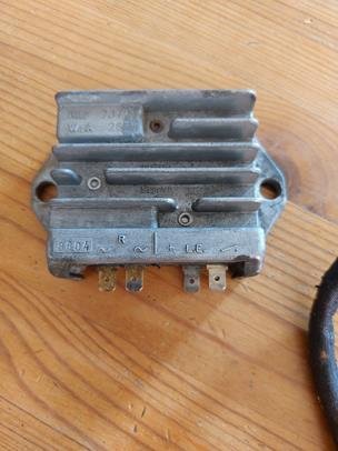

  6. Vielen Dank für deine Unterstützung. Habe mich auch noch eingelesen in das Thema. Die Saprisa ist tatsächlich permanent erregt, da der Kern dauerhaft magnetisch ist. Den Leistungsüberschuss der Lima muss der Regler durch "Kurzschluss" vernichten. Deshalb wird er warm und muss gut gekühlt werden. Ich denke, das bekomme ich hin. Bei der jetzigen sind Gleichrichter und Regler ja noch getrennt - die feuer ich raus. Bin weiterhin für jeden tipp dankbar und werde berichten.

  9. Hallo zusammen, bei meier neu erworbenen Cali 2 funktioniert die Bosch-Lima nicht. Das kann evtl. schon daran liegen, dass auch die Ladekontrollleuchte nicht funktioniert. Das Werde ich noch prüfen. Mich interessiert aber in erster Linie, wie ich die Saprisa Lima installieren kann. Lima und Regler habe ich bereits. Wie wäre denn die Belegung der Stecker am Regler? Die beiden gelben Kabel an die Stecker unter dem "R" auf dem Regler, Kabel zur Batterie vom "hinteren Stecker" unter dem "+ LE " und das rote Lima-Kabel auf den Stecker unter dem diagonalen Strich? Oder ganz anders? Und wie bekomme ich Voltmeter und / oder Ladekontrollleuchte angeschlossen? Fragen über Fragen - kann mir jemand weiter helfen? Das wäre klasse.....

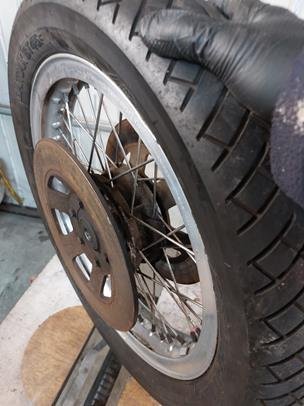

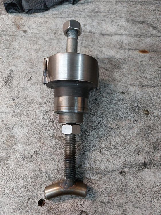

  10. Mittlerweile steht die T3 Cali wieder auf eigenen Rädern. Ich habe mir ein Tool gebaut mit dem ich das Kreuzgelenk durch die Schwinge in das Stützlager einführen kann. Das funktioniert richtig gut - viel besser, als es erst ins Stützlager einzubauen und dann zu versuchen das Ganze auf das Getriebe zu montieren. Die Räder wieder in einen ansprechenden Zustand zu versetzen, war ziemlich mühsam und hat viel Zeit gekostet. Da ich jetzt in der Lage war, die Maschine wieder zu bewegen, hatte ich Gelegenheit, die Cali 2 etwas genauer unter die Lupe zu nehmen. Da besteht ebenfalls viel Handlungsbedarf. Ich habe trotzdem erstmal nur die gröbsten Arbeiten erledigt und einen Service gemacht. Sobalds das Wetter es zulässt, möchte ich sie probefahren.

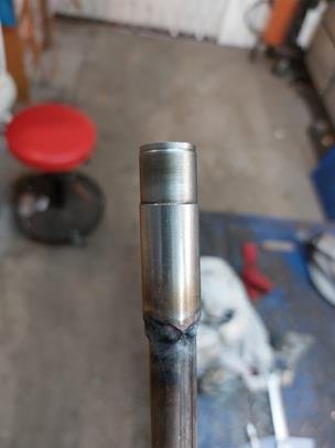

  11. Ja - selber machen ist super - wenn das Ergebnis den Erwartungen entspricht. Bei mir hat sich das zwangsläufig so entwickelt: Mit 16 kein Moos für das Moped - also alles selber machen. Und so ist das geblieben. Jetzt ist es nicht mehr so, dass ich schrauben müsste, aber es erfüllt mich, wenn ich ein (für mich) gutes Ergebnis mit den eigenen Händen erzielen kann. An der LM 4 will ich mich richtig auslassen - mit allem Zipp und Zapp 😁 Danke für den Tipp mit dem Werkzeug für den Verteiler - dass bekommen wir hin 👍

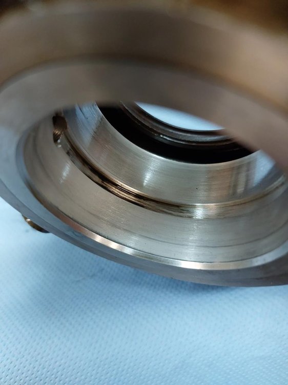

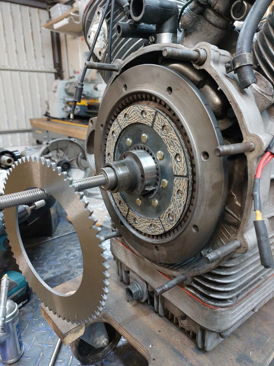

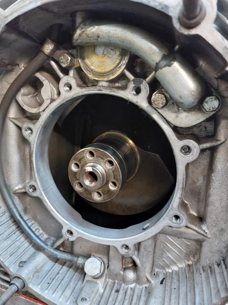

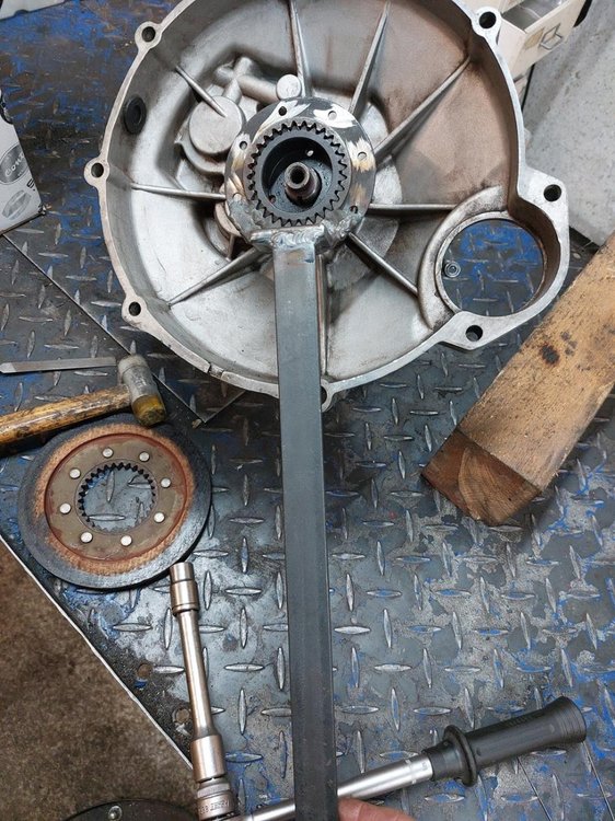

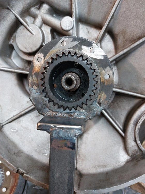

  13. Mittlerweile habe ich die Simmerringe am Getriebe und Motor gewechselt und die Dichtung hinter dem Lagerschild auch. Die neue Kupplung ist auch verbaut. Insgesamt habe ich mehr Zeit mit dem anfetigen von Werkzeugen und Haltern verbracht, als mit dem eigentlichen "Schrauben". Da ich ja noch 2 "Pflegefälle" vor der Brust habe, wird sich das aber relativieren. Außerdem macht auch das Spaß. Jetzt beginnt der Zusammenbau. Als nächstes werde ich erstmal Rahmen und Unterzüge mit dem daran befindlichen "Gedöns" reinigen, dann Motor und Getriebe zusammen bauen und dann endlich "Hochzeit feiern".
