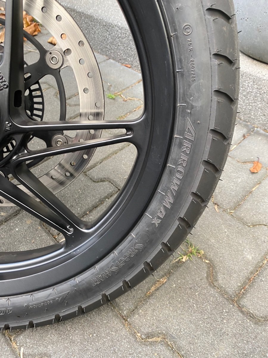

  1. Hallo Leute, an meiner neuen V7 Stone (E5) war der Vorderreifen werksseitig in der falschen Laufrichtung aufgezogen! Der Rotation-Pfeil auf dem Reifen zeigte oben nach hinten. Bitte checkt das mal an euren Maschinen.
