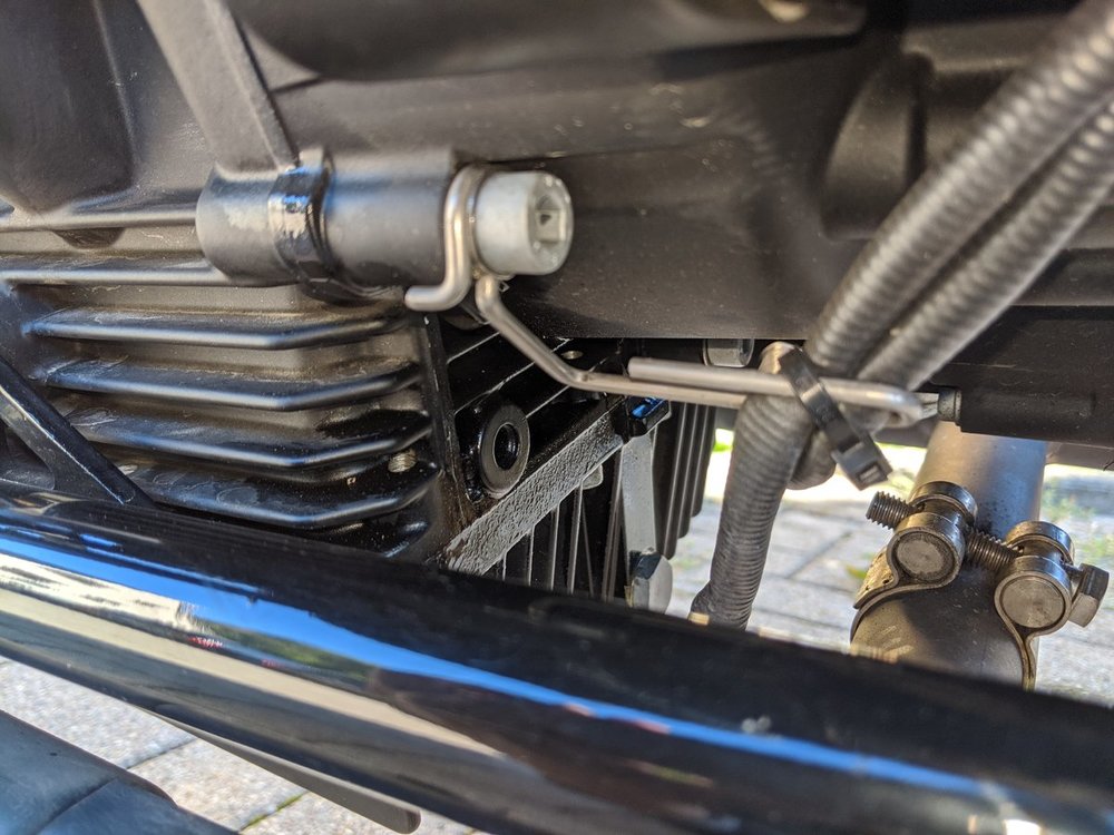

Hallo, sorry war im Urlaub daher erst die späte Rückmeldung. Es war also der Simmerring der Kurbelwelle ... Aufgrund Garantie kein Problem für mich aber der Techniker war wohl doch einige Zeit dabei, da er den kompletten Motor zerlegen musste. Ich hoffe nun, dass das kein schlechtes Omen für meine Süße ist und versuche es einfach zu vergessen. Hab Dank für die Hilfe und Anteilnahme ?? Viele Grüße André
Sie steht noch... Ist wohl Simmerring Kurbelwelle Warten nun auf Bestätigung Garantie Guzzi und dann bekomme ich sie wieder. Hab gesagt sollen sich Zeit lassen, dann muss ich sie bei dem Wetter nicht mehr holen und sie bringe sie zurück

Hallo … aktuelle Statusmeldung: Donnerstag wird die Guzzi vom Händler geholt. Läuft auf jeden Fall unter Gewährleistung … lt. Kaufvertrag habe ich 2 Jahre, Beginn September 2018. Der Techniker am Telefon vermutet/befürchtet anhand meiner Bilder den Simmerring der Kurbelwelle ??

Hallo, heute bei der Tour bemerkt, dass es unten am Motor tropft. Und die Guzzi ist gerade etwas über ein Jahr und hat erst 3.000 km drauf. Die Freude war also groß. Ehe ich nun dem Verkäufer etwas von meinem Unmut erzähle und Behebung verlange ... eine kurze Frage an die Schwarmintelligenz ... ne Idee von wo das kommen kann? Sorgen macht mir die Spur oben an der Verbindung des Gehäuses :(. Und auf dem 4. Bild .. fehlt da ne Schraube? Besten Dank und viele Grüße André
