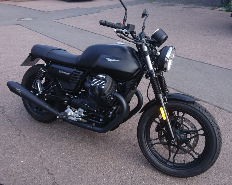

Habt erstmal vielen Dank für Eure Hilfe. Vorhin nochmal getestet... Allein geht es halbwegs, aber zu zweit wenn ich im Stand dann mal etwas auf und ab "hüpfe" sitzt er hinten voll auf. Ich ruf morgen mal Händler an... Umbau darf ja nicht die Nutzung einschränken. Er muss mir eben eine Lösung anbieten... Eventuell ja auch die kurzen Kotflügel... aber der Preis nochmal :( Aber.... Das Nummernschild seitlich anbringen geht bei der V7?? -

Schon klar ... über Geschmack kann man nicht streiten. Mir gefällt es Ich hab das ja aber eben nicht selbst gebastelt sondern so vom Vertragshändler gekauft. Die Originalteile hab ich zwar aber das Heck war durchaus ein wesentlicher Grund für die Kaufentscheidung. Von der Seite wird er reagieren müssen, wenn die V7 nun nicht mehr Sozius-fähig wäre --- Auf die Frage kam ich ehrlich gesagt gar nicht bei der Probefahrt ... erst das Foto von der Seite zeigt es mir. Aber ... ich will das Heck ja nicht höher haben sondern die Beine nur härter stellen wenn zwei Leute sich drauf setzen. Für mich allein in Fahrerposition ist es aktuell ja in Ordnung. Ich nehme also den Hakenschlüssel und dann ... drehe ich am unteren oder am oberen Ring in welche Richtung? Besten Dank für Euer Verständnis für meine Noob-Fragen Viele Grüße -
Hallo, ich habe gestern etwas erschrocken gemerkt, dass mein Nummernschildhalter arg nah am Hinterreifen ist (ich war nach inten gerutscht um meine kleine Prinzessin mal vorn drauf sitzen zu lassen -- ich gelte als überschwer mit meinen 95kg ). Allein ist es noch kein Problem aber mit meiner Frau fürchte ich um den Reifen. -- siehe Foto -- Ehe ich nun den Verkäufer angehe (hab die so und praktisch neu gekauft) würde ich es gern erstmal mit den Federbeinen probieren. Nur ... ich hab weder Ahnung wo ich diesen Schlüssel finde (wo ist das Bordwerkzeug) noch wo und wie ich an den Beinen drehen muss. Im Handbuch finde ich dazu keinen Mucks, nur im Netz, dass ich über die Vorspannung das Heck etwas höher machen kann. Hat jemand da einen Tipp für mich? Alternativ ... kann ich das auch mit besseren Dämpfern hinten in Ordnung bringen? Ich will keinesfalls das geile Heck verlieren Hab viele Dank für die Hilfe und viele Grüße
