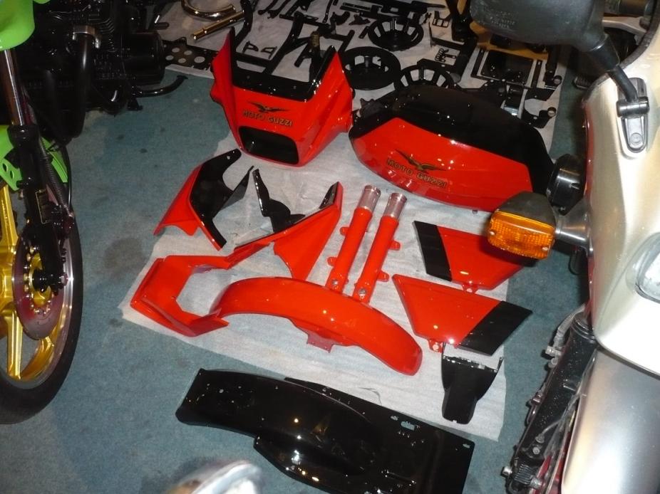

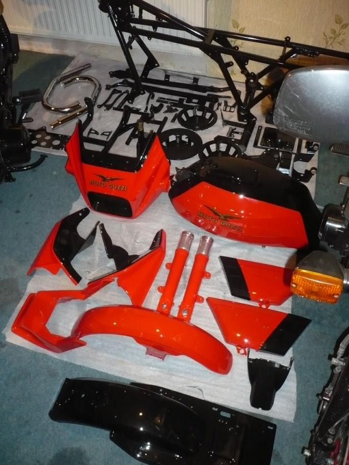

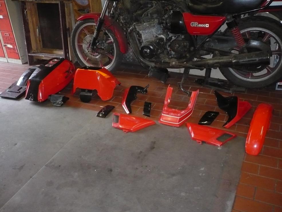

Auch hier besteht etwas Handlungsbedarf.

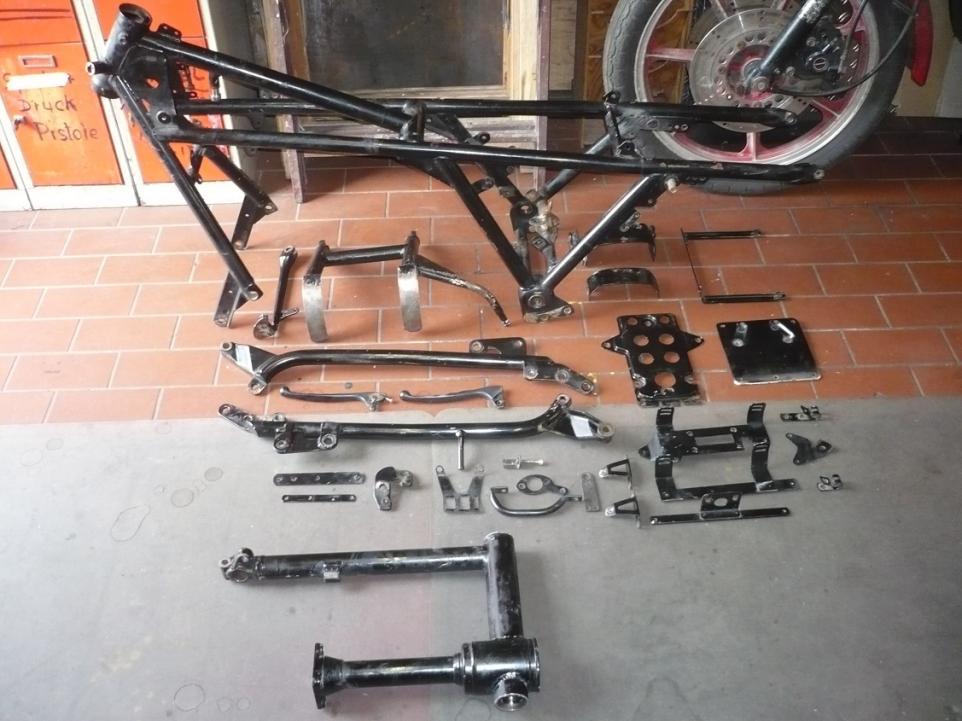

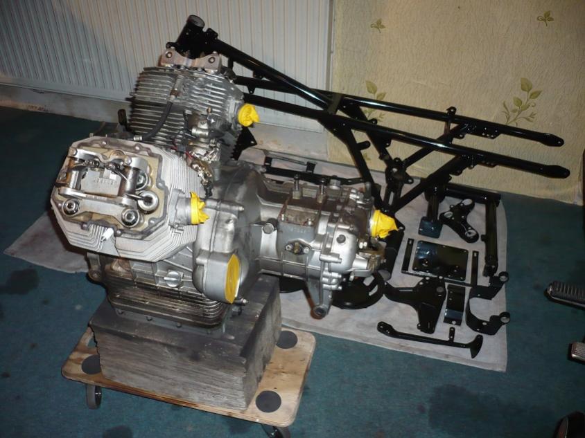

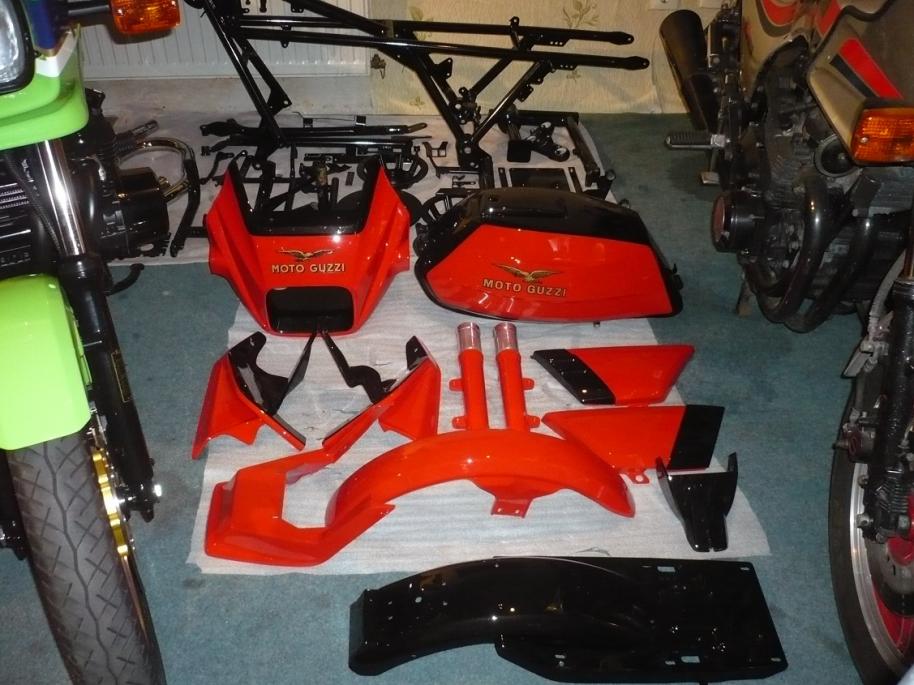

Ziel ist ein 1er Zustand im orig. LM3 Outfit.
Mittlerweile ist sie zerlegt.
Alle schwarzen Teile sind neu beschichtet und müßen noch endbehandelt werden.

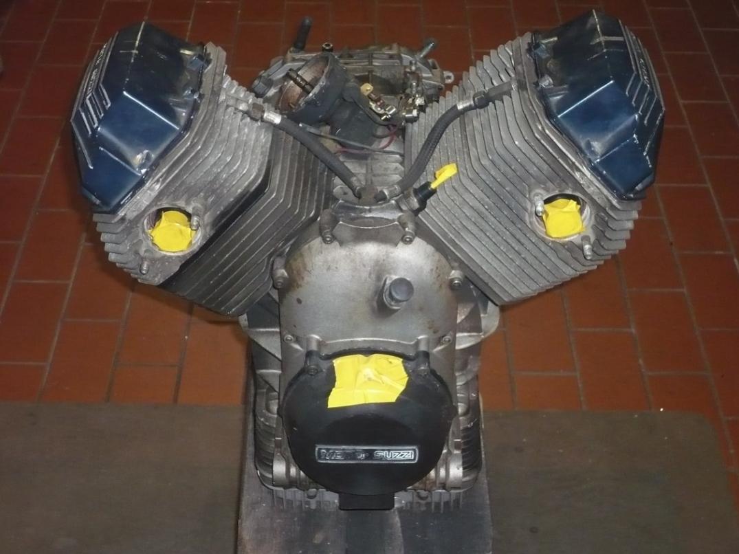

Der Motor steht zur Oberflächenreinigung bereit.
Der Lacksatz befindet sich bereits beim Lackierer.

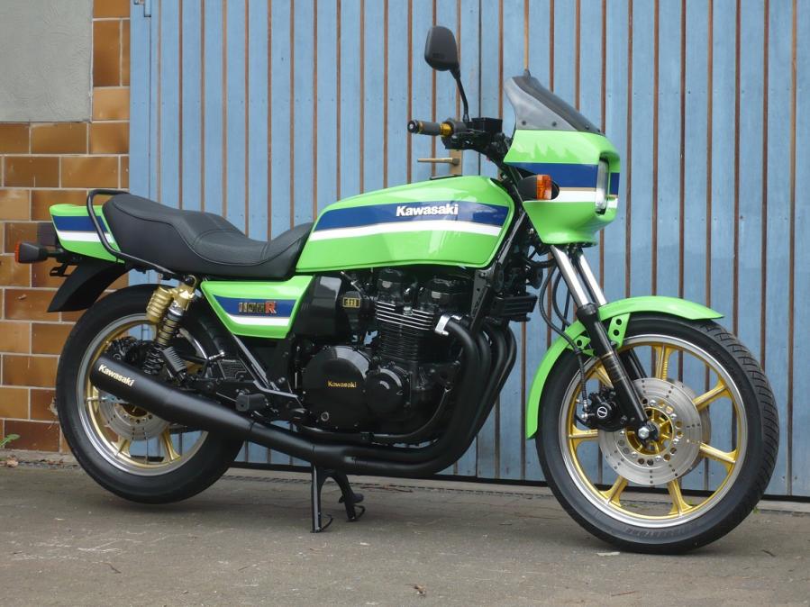

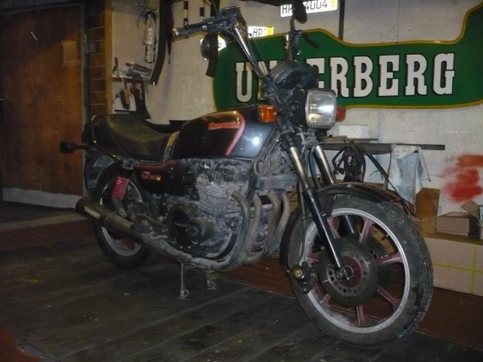

Mhmmm...
Das Kennerauge glänzt mit!
Was für eine Kawasaki ist denn da links im Bild? Sieht auch nach 80er aus! Aber nur geschätzt.
Gruess, Ingo
Share this post
Link to post
hoi Frank
Danke für das Foto. Die sieht ja auch Klasse aus! Ich finde das Kawagrün ja nach wie vor super.
Gruess, Ingo
Share this post
Link to post
UNDERBERG-Grün wäre aber auch schön gewesen :rolleyes: !

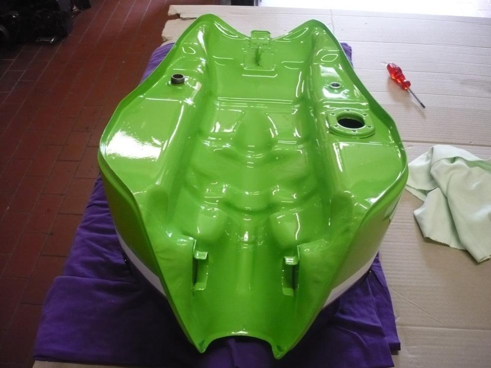

Vorher war sie etwas weniger grün.
Das Grün steht ihr eindeutig besser!
Gruess, Ingo

Nein,
das mache ich nicht selber.
Da braucht es einen richtigen Profi mit Geduld und Leidensfähigkeit.
Viele Lackieren auch die Rückseiten der Teile nicht richtig weil sie nicht leidensfähig sind.:rolleyes:

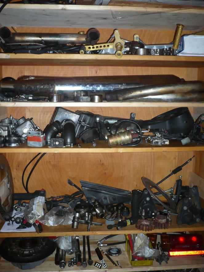

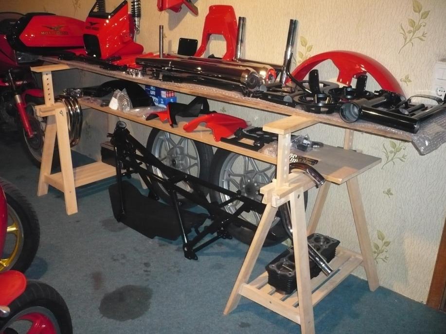

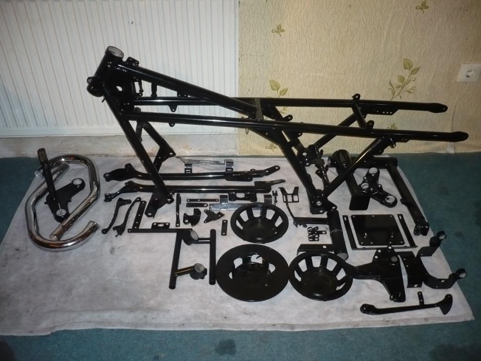

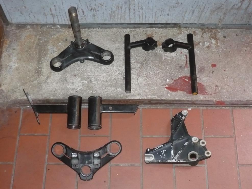

Nachdem ich heftig entrümpelt und massig entsorgt habe,
herrscht wieder Ordnung.
Die bereits vorbearbeiteten Teile haben ihren Platz gefunden,
so daß es im nächsten Jahr gleich weitergehen kann und die LM3
zügig vollendet wird.
Frank

Frank,
verat uns doch mal, wie Du bei der Motorreinigung vorgehst !
Da ist doch nicht nur Motorreiniger, Zahnbürste und Messingbürste im Spiel. Ich tipp mal auf CO2 Strahlen oder ... ?! Also raus mit der Sprache ... wir sind hier nicht bei den Anglern und dem Geheimnis um die besten Angelplätze.

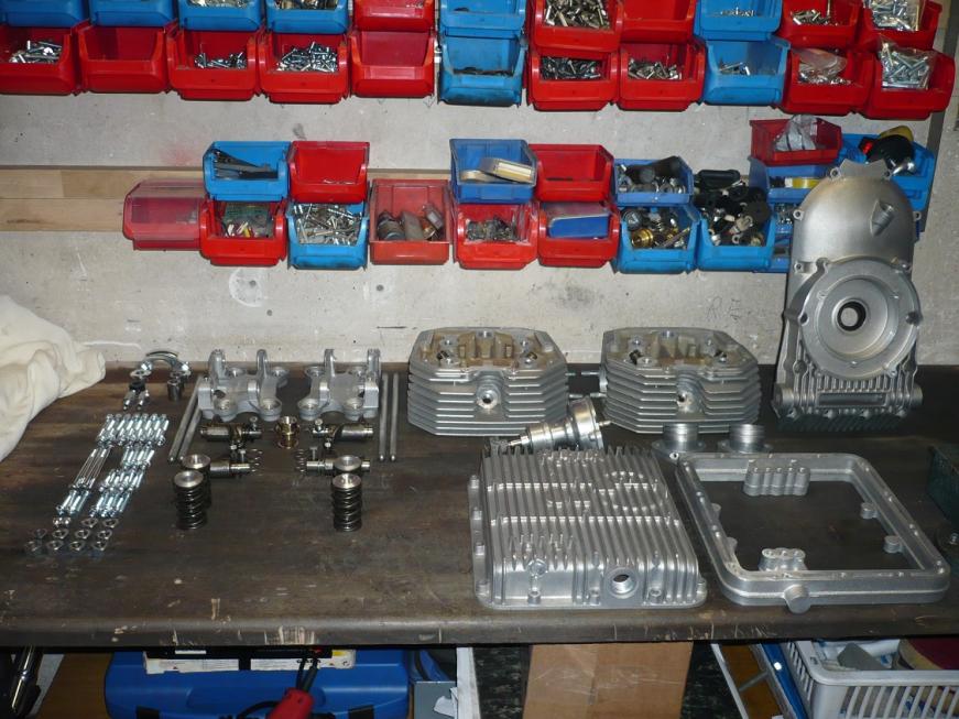

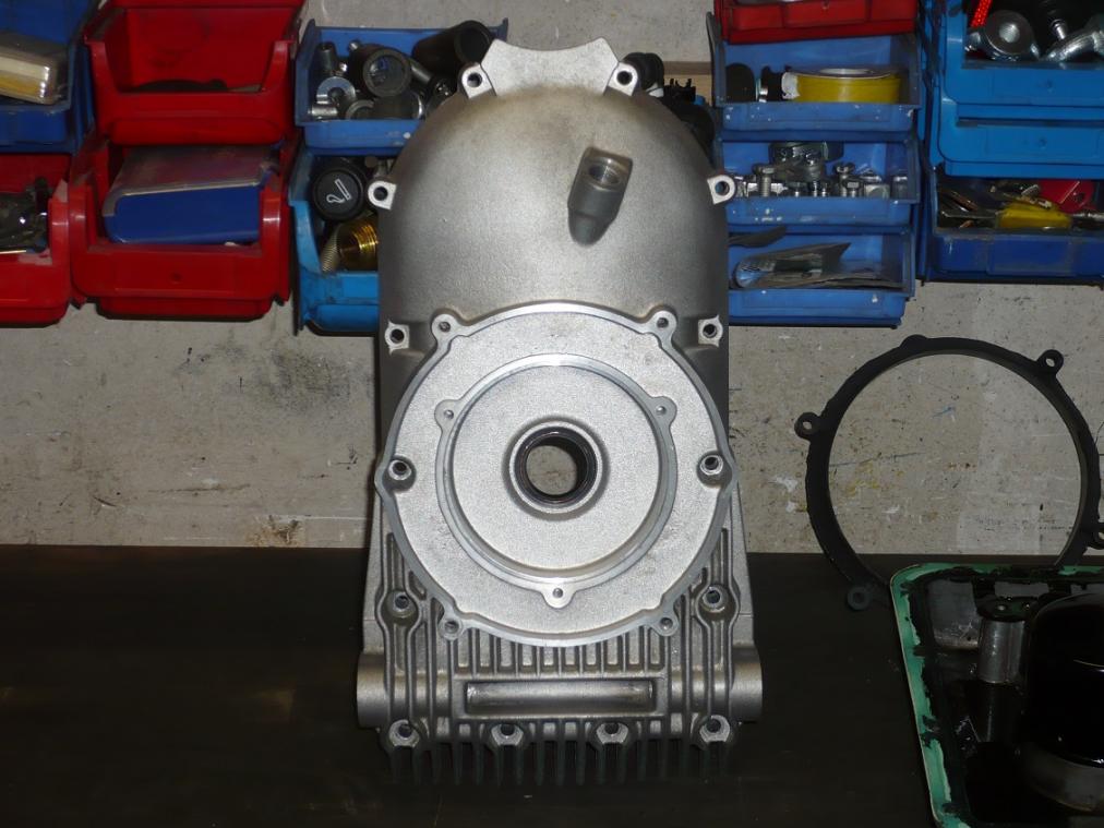

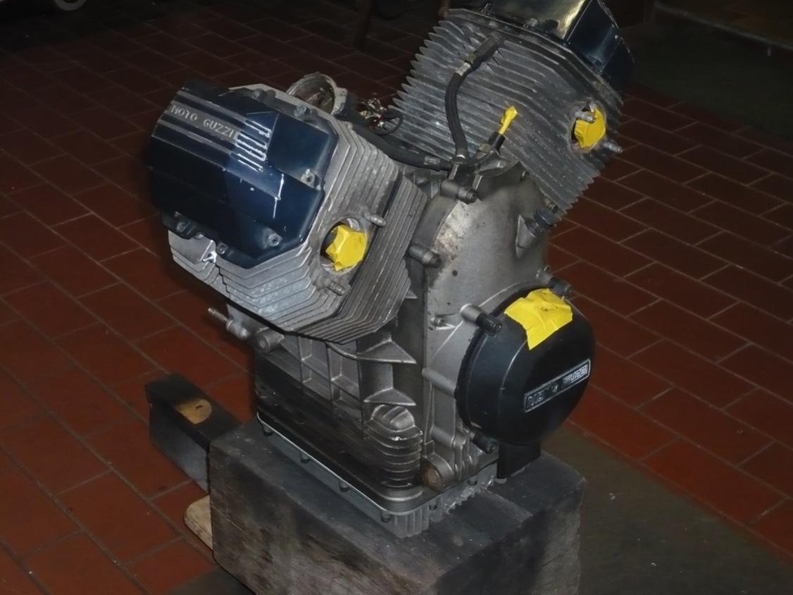

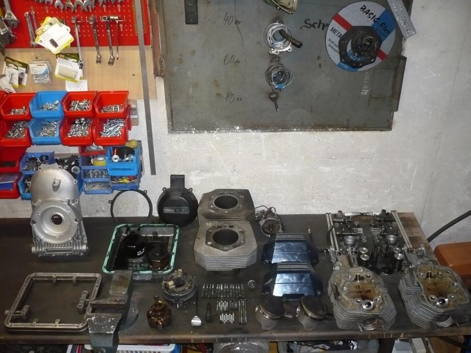

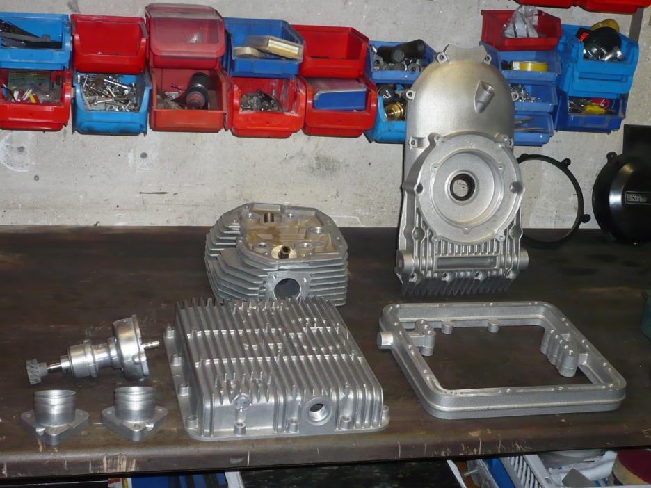

Heute habe ich mal das Motörchen seziert.
Nach dem zerlegen des Motors.
Zur psychischen Erbauung/Stabilisierung habe ich erstmal den Stirndeckel bearbeitet.
Hier wird wohl noch etwas geschrubbt werden müssen.
Frank
Share this post
Link to post
Mein lieber Blofeld,
Motorreiniger,Messingbürste und CO2 benutze ich nicht.
Wuzelbürste, übliche aluverträgliche Haushaltsreiniger und viel körperlicher Einsatz reichen aus.
Ohne Fleiß kein Preis.
V2A Schrauben sind nicht mein Ding,
die Drehmomente dieser Schrauben sind aufgrund der größeren Gewinderauhigkeit
und der höheren Elastizität anders zu veranschlagen - man muß es nicht komplizieren.
Desweitern ist Edelstahl (VA) nicht unbedingt rostfrei,
wenn dann verwendet man Güteklasse A2/A4 80 und das auch nicht überall.
Frank

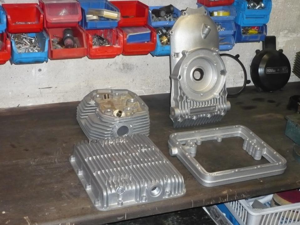

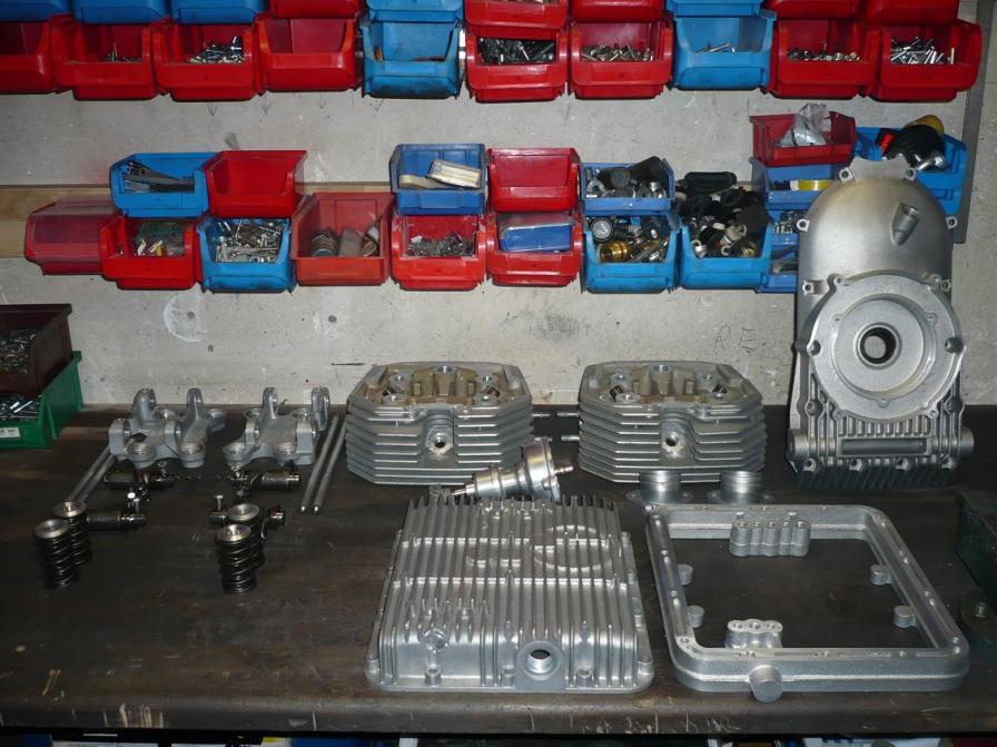

Weiter geschrubbt,
wenn´s so weitergeht,
werde ich im Gegensatz zum Guzzi-Adler flügellahm.
Frank
Share this post
Link to post
Vielleicht doch mal über nen Industrie-Waschmaschine nachdenken !?
