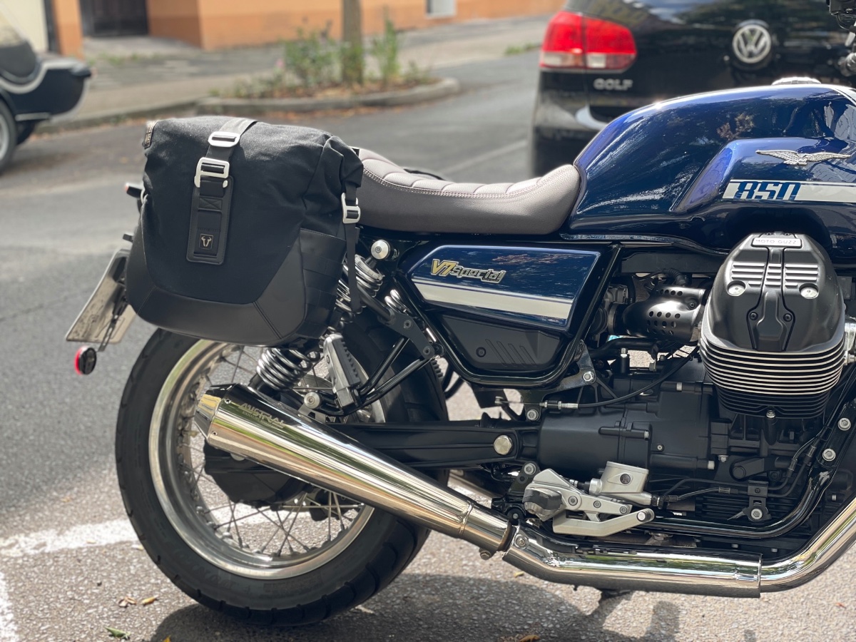

Moin,
ich habe mich für die SLC - Träger von SW Motech und die Legend Gear LC2 - Taschen entschieden. Auf die Träger passen noch andere Taschen des Herstellers. Ich finde die Halterung und die Taschen einigermaßen dezent - soweit das bei diesen Produkten überhaupt geht… Ob sich aber für dich ein Wechsel lohnt? Vielleicht findest du ja noch alternative Taschen für die vorhandenen Träger, die dir gefallen.
