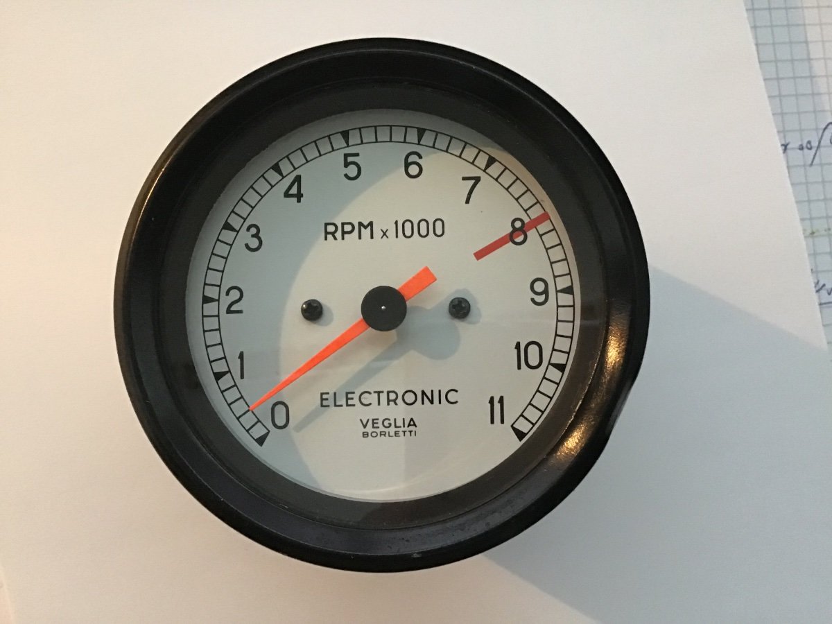

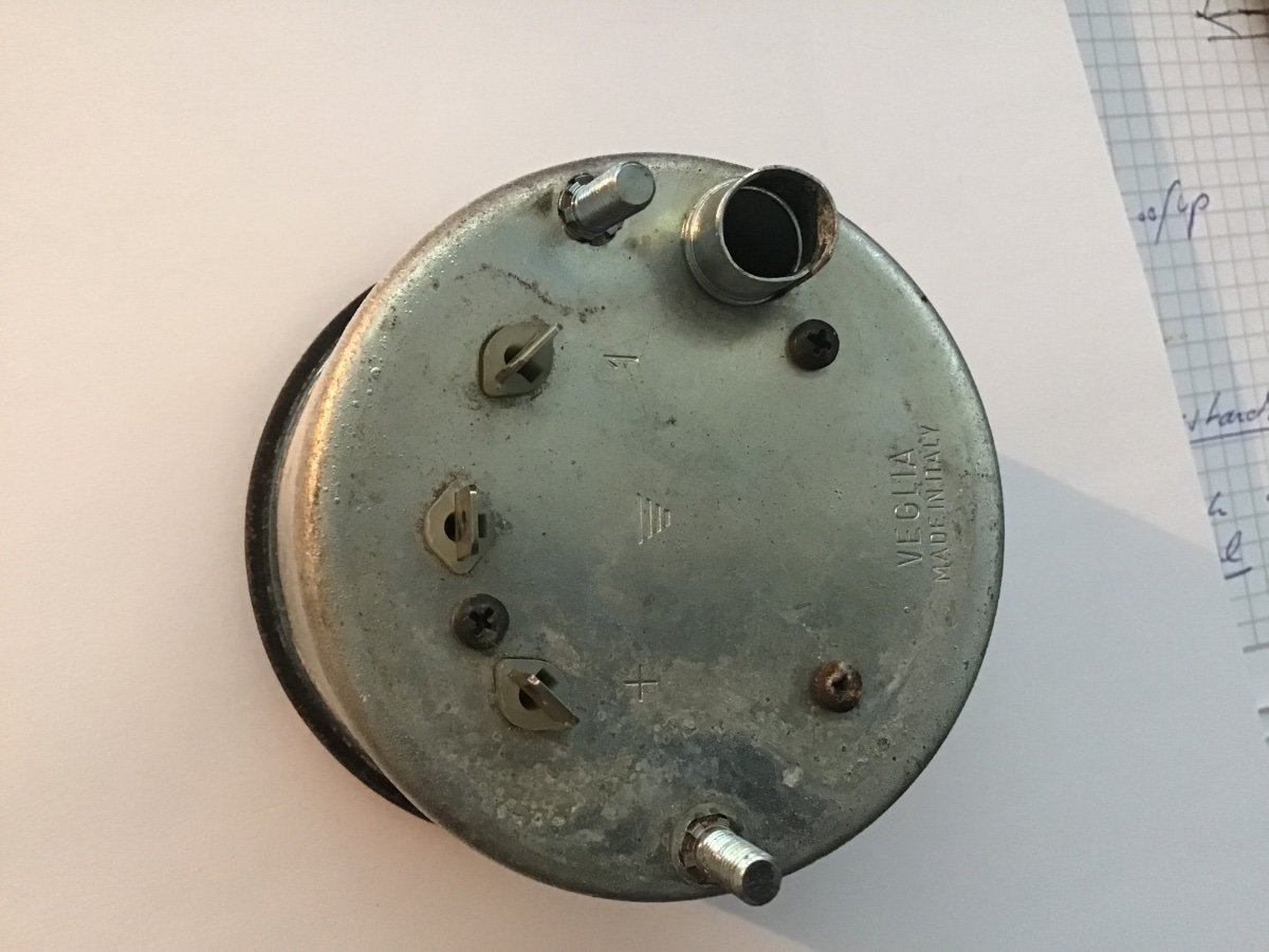

Paddy Posted August 26, 2021 Author Share Posted August 26, 2021 Sehr gerne. Vielleicht funktioniert auch dieser Weg. Ich habe den Drehzahlmesser (Daytona) ergattern können. Könnte der bei meiner Jackal 1100er Maschine funktionieren? Die Anschlüsse sind identisch. Ich habe gelesen, dass die Daytona Maschine 22000 Impulse zur Verfügung stellt und dort funktioniert. Bei meiner Maschine konnte ich keine Information finden. Quote Link to comment Share on other sites More sharing options...
Guest Raskolnikoff Posted August 26, 2021 Share Posted August 26, 2021 Ob der Drehzmesser passt, weiss ich nicht. Der von mir verbaute Sensor: Koso D (JIS Type) Bestellnummer bei Scooter Center: KOB F 580000 für Vespa GL150, GS 150..... Stecker schwarz. Meine Einstellung im MBB bei 18 Zoll Rädern: 8322. Quote Link to comment Share on other sites More sharing options...
