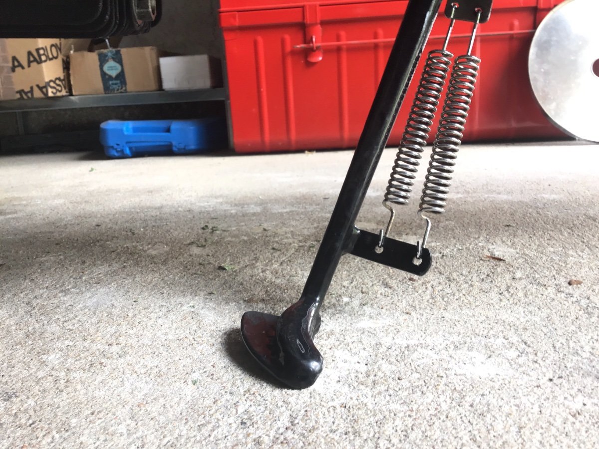

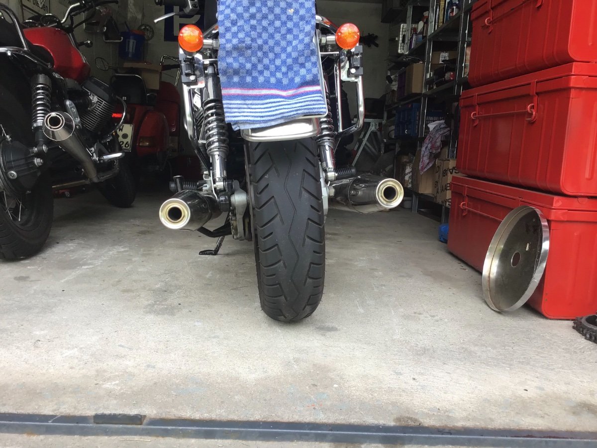

Hallo Liebe Guzzi Gemeinde,
ich habe bei meiner umgebauten Jackal die Seitenständer (Dackeltöter) ausgetauscht und einen etwas elegantere Le Mans Ständer
verwendet. Sieht gut aus und das Motorrad steht sicher. Nur beim aus oder einklappen scheint der Ständer zu lang zu sein
und das Motorrad lässt sich schlecht balancieren, wenn man nicht draufsitzt.
Vielleicht hat jemand Erfahrungen mit dem Guzzi Seitenständern. Evtl. hängt dass mit der Höhe des Rahmens oder mit der Länge des Seitenständers zusammen.
ich freue mich jetzt schon auf die Unterstützung.
Vielen Dank im Voraus.
Viele Grüße
Patrick
Bei meiner LM schien der Ständer eher zu kurz, sie stand zu schräg. Einfluss haben aber wohl auch die montierten hinteren Stoßdämpfer. Die gibt es in verschiedenen Längen, so dass das Motorrad höher oder tiefer steht. Auch spielt die Größe der Felgen eine Rolle. Die LM hat 18er.
Dieter
Hallo Dieter,
vielen Dank für die deine Information. Das heißt austesten was am Ende funktioniert.
ich werde entweder einen Bügel anschweißen oder den Seitenständer der 1000S, LM probieren. Der hat einen Bügel und ist ca. 3 cm kürzer.
 Das müsste funktionieren.
Grüße
Patrick
