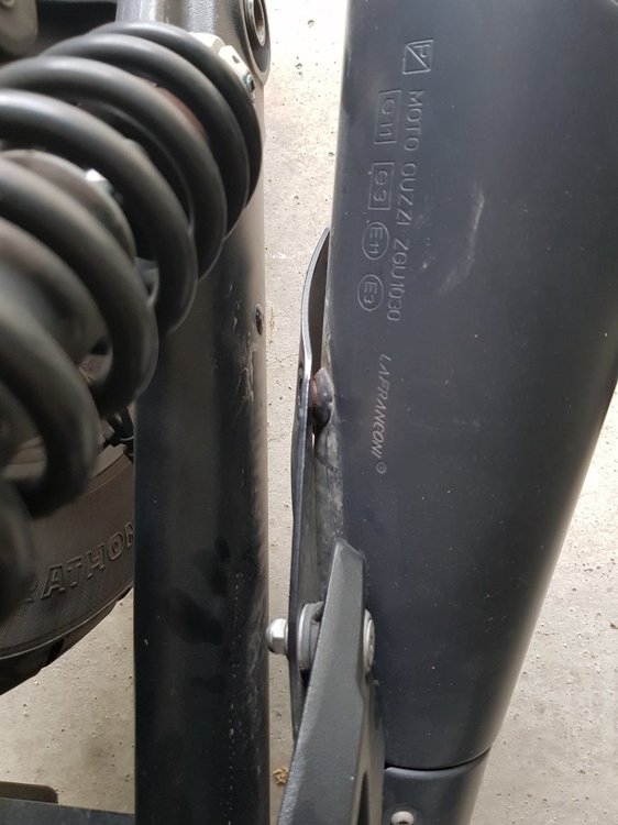

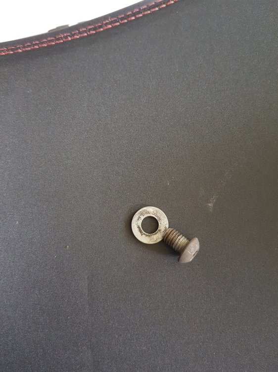

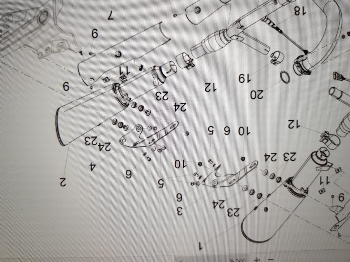

Pegasus Posted July 18, 2021 Share Posted July 18, 2021 Hallo Mitstreiter*innen đ, habe mich zwar in letzter Zeit etwas rar gemacht, bin aber immer noch ab und zu im Forum. Zum Thema VibrationsschĂ€den gibt es zwar BeitrĂ€ge, wollte aber mal kurz meine Erfahrungen mit der Audace mitteilen. Nach kurzem Ausflug bemerkte ich plötzlich eigenartige GerĂ€usche in der Linkskurve und stellte einen herunterhĂ€ngendes Auspuffrohr fest. Im Ergebnis: Beide Endrohre sind an jeweiligen Haltern mit der Schwinge verbunden. Die Endrohre sind mit insgesamt sechs Imbusschrauben (M8x12) und Unterlegscheiben (đ€Ź) verschraubt. Von diesen waren - vermutlich durch Vibration - nur noch zwei vorhanden. Kein Federring keine Sicherung đĄ. Also - auch auf die Gefahr hin, dass ich hier lĂ€ngst bekannte Probleme schildere - sollten die Besitzer der Audace öfters diese Schrauben kontrollieren (Siehe Anhang). Bis dahin ....... allzeit gute Fahrt. ALF Quote Link to comment Share on other sites More sharing options...
Guest Rockatansky Posted July 19, 2021 Share Posted July 19, 2021 (edited) Moin ALF, interessant. Ich fahre ja nur eine MGX, aber der Aufbau ist ja Àhnlich - und daher verwundert mich Dein Problem, denn bei mir waren all diese Schrauben mit Schraubensicherung versehen (Wechsel auf MISTRAL)... Hattest Du mal eine Zubehöranlage drauf? Wobei, auch die Schrauben an der MISTRAL hatten Loctide an Bord... kurios... Edited July 19, 2021 by Rockatansky Quote Link to comment Share on other sites More sharing options...
Pegasus Posted July 19, 2021 Author Share Posted July 19, 2021 vor 7 Stunden schrieb Rockatansky: Hattest Du mal eine Zubehöranlage drauf? Wobei, auch die Schrauben an der MISTRAL hatten Loctide an Bord Ciao Peter, nein. Die Anlage ist immer noch Original und wurde auch nicht nachgerĂŒstet. Hat mich auch geĂ€rgert, da zwar mit Unterlegscheibe versehen aber ohne Sicherung war. HĂ€tte wenigstens Federring o.Ă€. benutzt werden können. Werd jetzt auch mit Loctide - war am Gewinde ĂŒbrigens nicht feststellbar- arbeiten. Zumal Sie erst zum Saisonanfang in der Wartung war. Aber alles heulen hilft nichts, hab ja noch GlĂŒck gehabt. Nichts kaputt nur Schrauben ersetzen. Wollte ich auch nur als Warnung fĂŒr die anderen mitteilen, ab und zu die Befestigungen zu ĂŒberprĂŒfen.  PS: Habe meine Audace mit LED Scheinwerfer der V7 nachgerĂŒstet. Falls es Dich interessiert. War zwar saumĂ€Ăig teuer aber passt sehr gut, finde ich.  LG ALF Quote Link to comment Share on other sites More sharing options...
