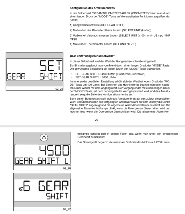

1.) Bei der ersten kleinen Kennenlern-Tour ist mir aufgefallen, dass der Schaltblitz werksseitig auf die Einfahr-Drehzahl von 4.500rpm eingestellt ist. Da man selbst die Einstellung nicht ändern kann, gehe ich davon aus, dass die Änderung (Beginn "Roter Bereich") beim Einfahrkundendienst durch die Werkstatt vorgenommen wird.
Ich gehe mal davon aus, dass aus Garantie-Gründen die Obergrenze für den Schaltblitz bei der Grenze zum "Roten Bereich" liegt. Weiß hier jemand etwas Genaueres?

Hallo Sigi,
Gearshift anzeige:

@Kuo07
Danke ! Meine BA gibt diesbezüglich keine Hinweise. Ich lasse bis zum Einfahrkundendienst alles mal so, wie es ist.
