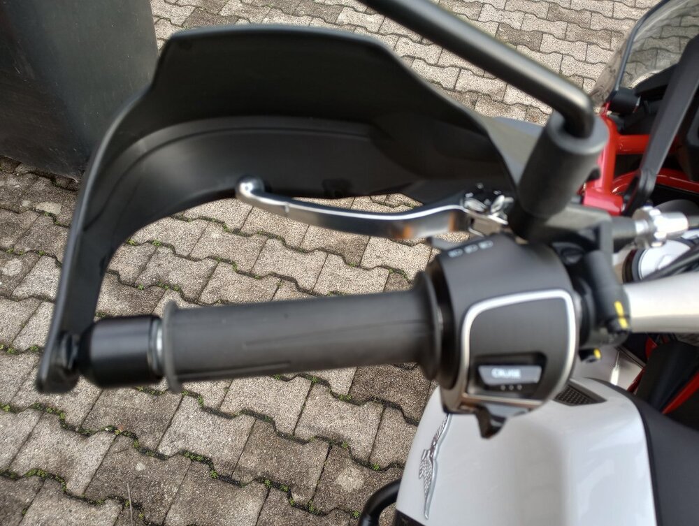

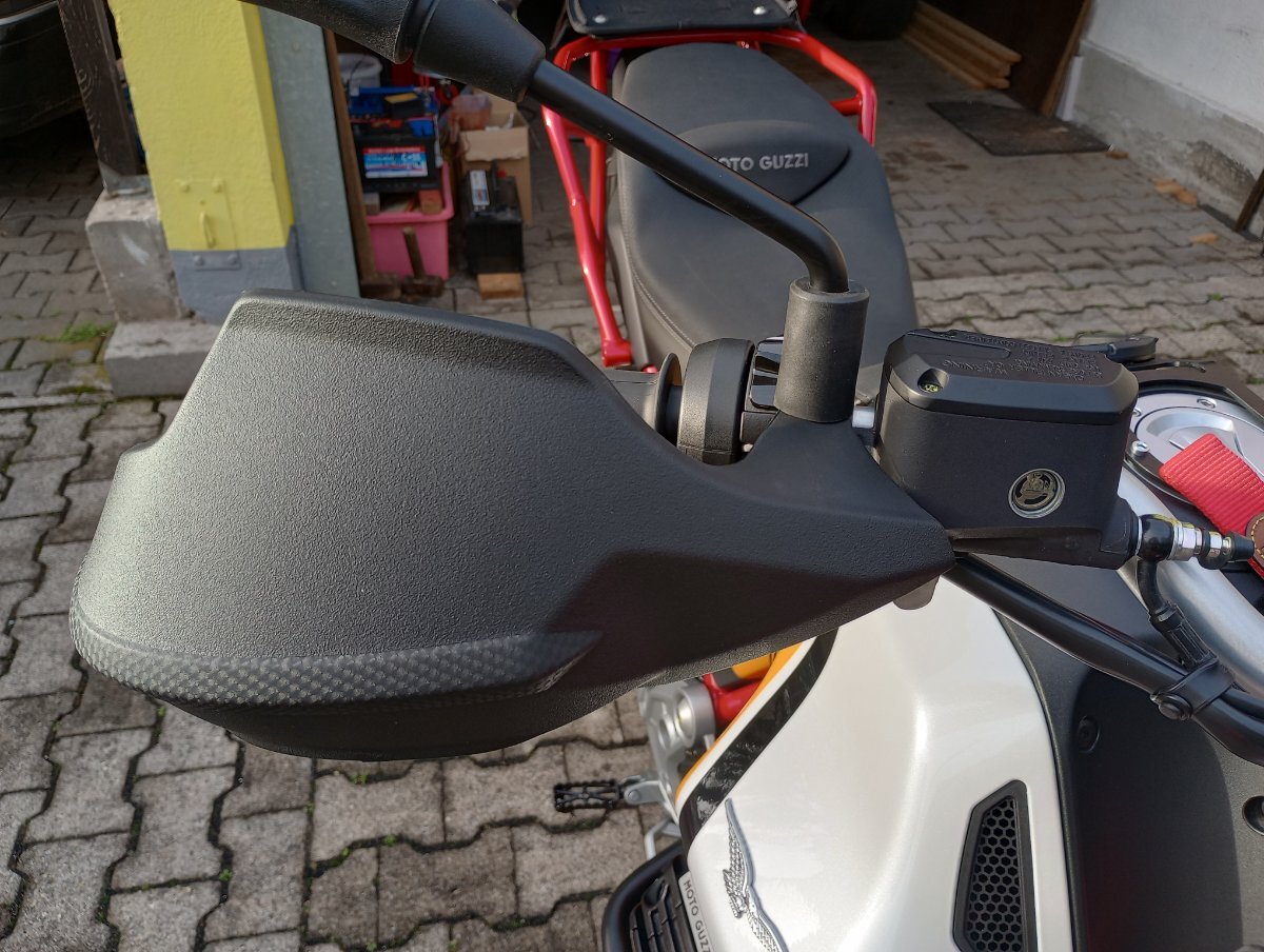

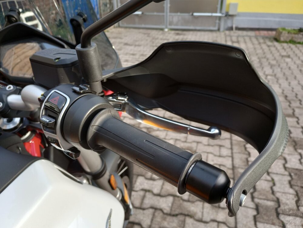

Hallo Kollegen,
mit Euren Hinweisen habe ich heute, nachdem die Aprilia Handschützer 1200 Caponord ankamen, diese gleich verbaut. Das bisschen seitliche Vorspannung ist kein Problem. Etwas herausfordernder war die Frage des Lochs an der Spiegelbefestigung. In ähnlicher Vorgehensweise, wie dies von den Kollegen zuvor beschrieben wurde, habe ich das Loch in Richtung "Material" so weit vergrößert, damit die Original-Stufenscheiben Verwendung finden konnten. Leider hat ja Kunststoff die unangenehme Eigenart, bei Kraftwirkung zu fließen, sodass die Vorspannkraft der Verschraubung irgendwann aufgezehrt wäre. Bei der Verwendung von einfachen Unterlagscheiben kann genau dieses passieren. Da die Stufenscheiben eher auf "Press" montiert wurde, wurde 5 min. nach dem ersten Anziehen der Verschraubung nachgezogen. Dann habe ich eine Stunde gewartet, damit sich das bisschen Restkunstoff setzen kann. Das gleiche Procedere werde ich am Samstag noch einmal wiederholen, um dann die Verschraubung final festzuziehen. Am Samstag steht dann noch der Praxistest aus.
Nochmals vielen Dank für Eure Hinweise!
Anbei noch ein paar Bildchen.
Mit den besten Grüßen
Klaus-Dieter
