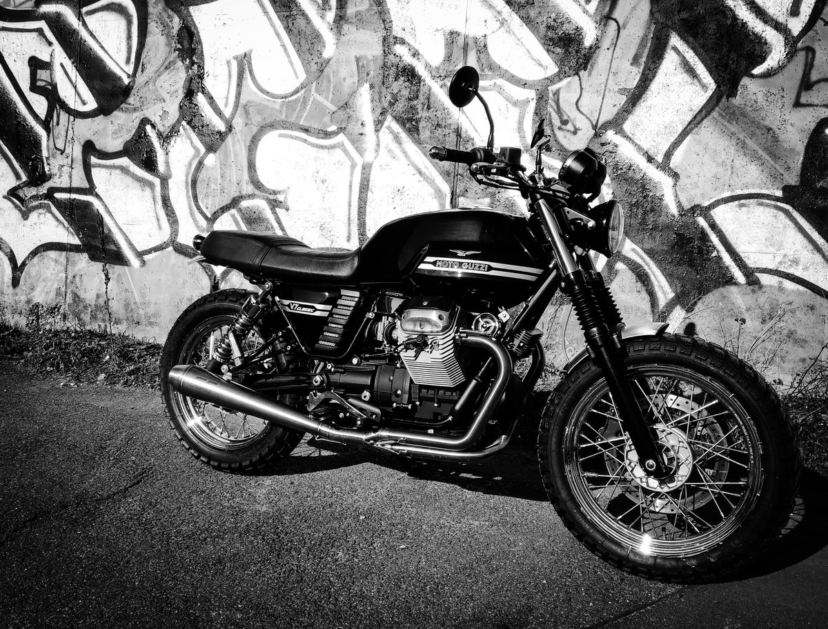

Massimus Posted March 25, 2019 Share Posted March 25, 2019 Hallo in die Runde. Bin seit heute in der Community, da ich mir vor Kurzem eine kleine Guzzi zugelegt habe. Ich komme aus dem Rhein-Main-Gebiet und nach knapp 20 Jahren Yamaha, musste mal was anderes her. Meine Wahl fiel auf eine V7 Classic. Wollte nämlich neben meiner Yamaha TRX noch n schicken Alltagsscrambler. Nun bin ich beim Umbau auf ein Problem gestoßen und hoffe, dass ihr mir helfen könnt. Mit meinen 190cm sitzt es sich doch recht kompakt auf der Kleinen. Da ich gern verstellbare Fußrasten verbauen wollte, muss natürlich auch das Bremspedal nach unten. Mein unsympathischer Guzzi-Händler konnte oder wollte mir keine Auskunft geben. Vielleicht hat hier jemand ne Lösung. Gibt es also eine Möglichkeit, den Hebel einzustellen? Falls das alles scheitert, muss wohl die Sitzbank aufgepolstert werden. Ich freu mich auf meine erste Guzzi-Saison und wünsche allen einen guten Saisonstart. LG *m* Quote Link to comment Share on other sites More sharing options...

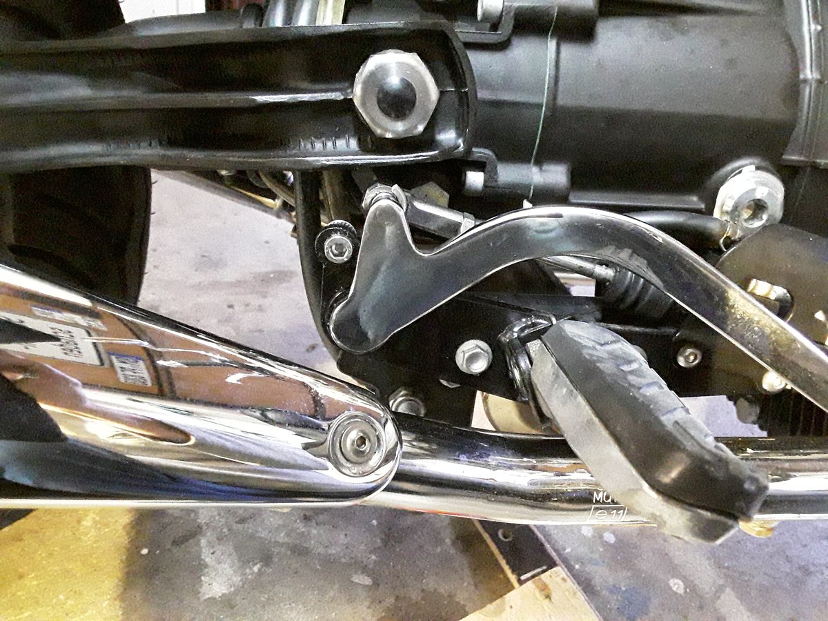

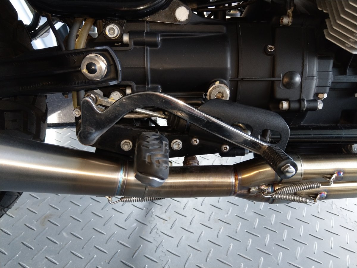

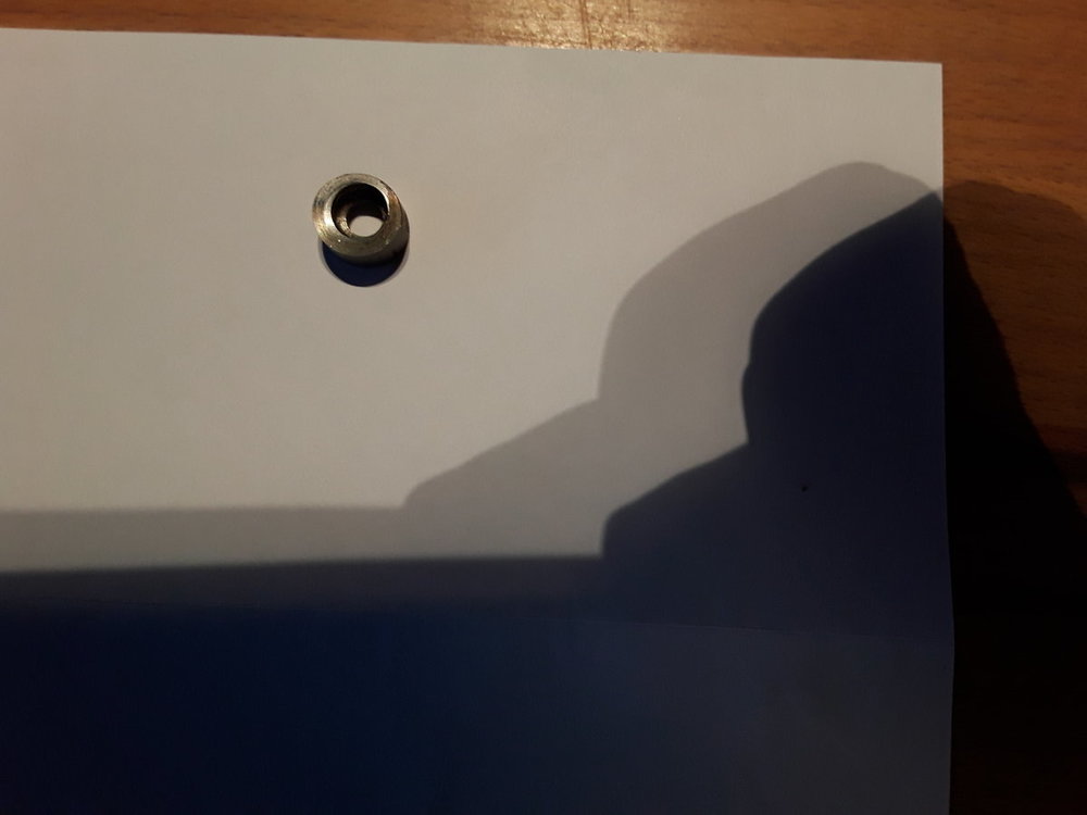

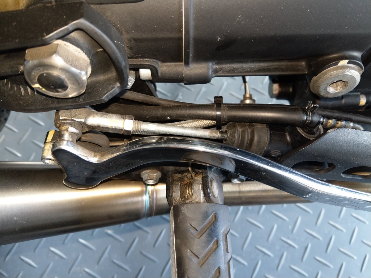

Erftkreis Posted April 8, 2019 Share Posted April 8, 2019 So: Verstellung.fertig. Fußbremshebel steht jetzt so, dass ich den Fuß zum Bremsen nicht mehr heben muss. 1 )Rohteil 2) Einbauzustand....Excenter wird über Inbus verdeht und anschließend gekontert Quote Link to comment Share on other sites More sharing options...
