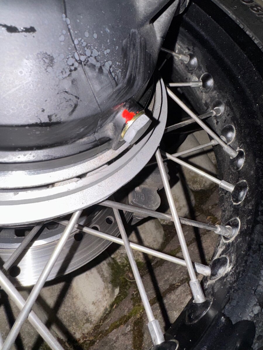

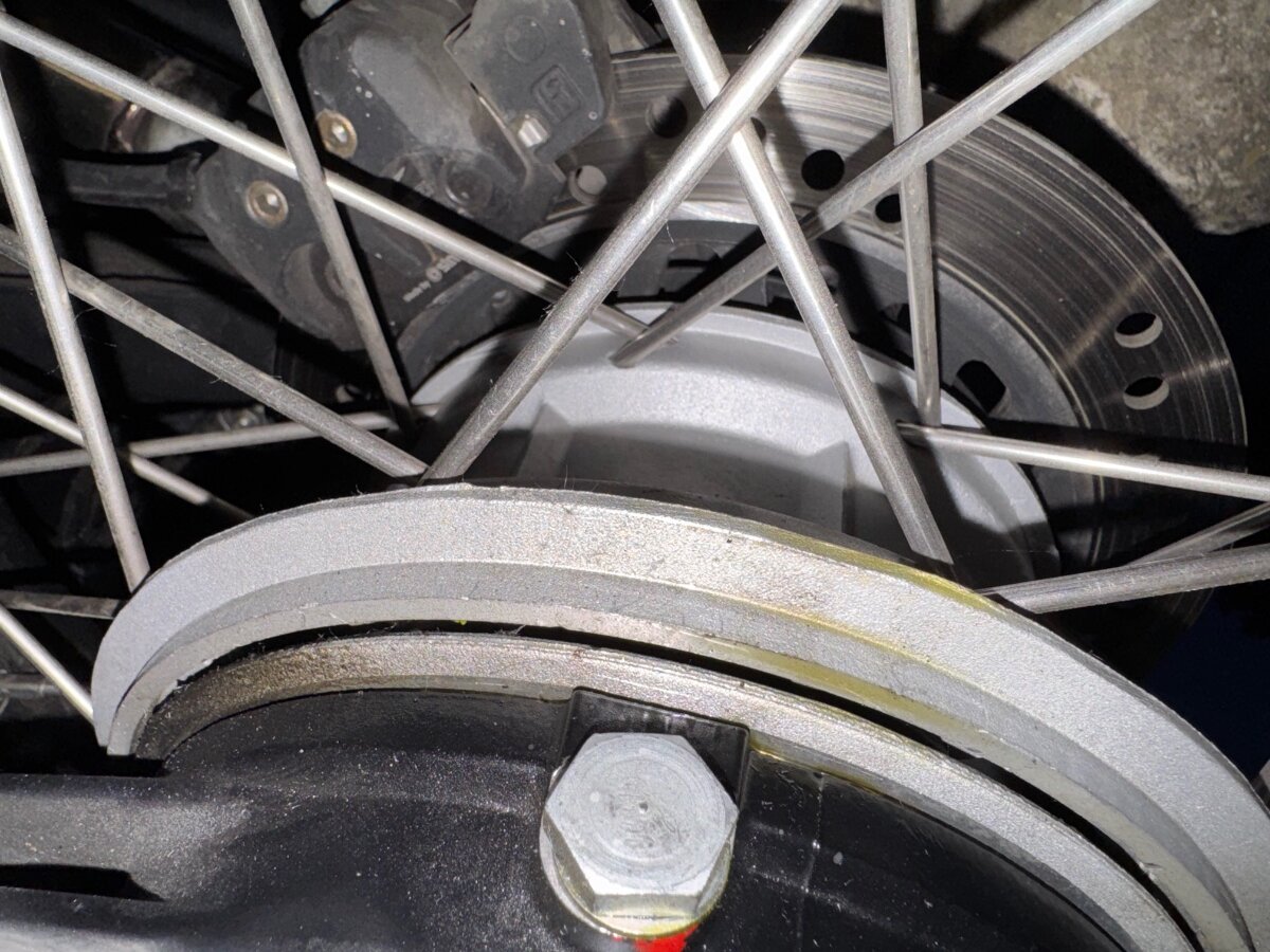

bottinger Posted Tuesday at 09:18 AM Share Posted Tuesday at 09:18 AM Hallo liebe Guzzi Gemeinde, Ich habe vor ein paar Monaten einmal alle Flüssigkeiten bei meiner Guzzi V7 II gewechselt. Allerdings habe ich seitdem das Problem das sie hinten am Endantrieb ölt, wenn sie länger steht oder richtig warm gefahren wurde. Bei kürzeren Fahrten tritt keines aus. Ich hatte erst die Idee es ist die Dichtung der Ablassschraube und habe diese darauf hingetauscht, weiterhin am ölen. Habe jetzt schon etwas Öl abgelassen so das der Füllstand nicht mehr auf der Kante der Kontrollschraube ist, weiterhin am ölen. Zwischendurch natürlich auch festgestellt das es nicht die Ablassschraube ist sondern der Bereich direkt dahinter, habe mal ein paar Fotos anbei gehängt für besseres Verständnis. Vor dem Ölwechsel hatte ich keinen Austritt, das richtige Öl sowie die richtige Menge wurde beim Wechsel verwendet. Kennt jemand das Problem oder weiß woran es liegen könnte? Quote Link to comment Share on other sites More sharing options...
fender_rhodes Posted Tuesday at 09:31 AM Share Posted Tuesday at 09:31 AM (edited) Ja, das Problem ist bekannt. Bei einigen Endantrieben wurde ab Werk zusätzlich zu den Dichtungen eine Dichtmasse aufgetragen. Diese bewirkt aber das Gegenteil. Lösung: Endantrieb ausbauen, die Schrauben am Deckel lösen, mit Heißluftfön den Rand erwärmen damit die Dichtmasse weich wird, Deckel abnehmen und die Dichtflächen am Gehäuse und Distanzring säubern (Heißluftfön und Kunststoffschaber), mit neuen Dichtungen zusammenbauen. Dabei die gleiche Art Dichtungen verwenden die original verbaut waren (Papier oder Metall). Gruß Thilo Ölreste auf der Felge gut entfernen, sonst gibt es Flecken in der Beschichtung! Edited Tuesday at 09:33 AM by fender_rhodes Quote Link to comment Share on other sites More sharing options...

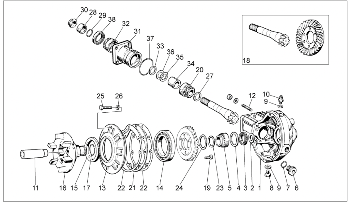

bottinger Posted Tuesday at 10:04 AM Author Share Posted Tuesday at 10:04 AM vor 29 Minuten schrieb fender_rhodes: Ja, das Problem ist bekannt. Bei einigen Endantrieben wurde ab Werk zusätzlich zu den Dichtungen eine Dichtmasse aufgetragen. Diese bewirkt aber das Gegenteil. Lösung: Endantrieb ausbauen, die Schrauben am Deckel lösen, mit Heißluftfön den Rand erwärmen damit die Dichtmasse weich wird, Deckel abnehmen und die Dichtflächen am Gehäuse und Distanzring säubern (Heißluftfön und Kunststoffschaber), mit neuen Dichtungen zusammenbauen. Dabei die gleiche Art Dichtungen verwenden die original verbaut waren (Papier oder Metall). Gruß Thilo Ölreste auf der Felge gut entfernen, sonst gibt es Flecken in der Beschichtung! Danke dir für die detaillierte und schnelle Antwort. Ich hab mir mal die Explosionszeichnung bzw. Ersatzteilkatalog des Endantriebs angeschaut und dort ist eine Dichtung zwischen zwei "Scheiben", muss nur diese Dichtung (22) getauscht werden? Bei den Scheiben gibt es ganz viele Varianten im Bereich von 0,2mm bis 1,0mm und da wäre ich jetzt überfragt welche benötigt wird. Quote Link to comment Share on other sites More sharing options...
fender_rhodes Posted Tuesday at 10:09 AM Share Posted Tuesday at 10:09 AM Nr.22 sind die Dichtungen. Nr. 21 ist die Distanzscheibe die du wiederverwendest. Quote Link to comment Share on other sites More sharing options...
fender_rhodes Posted Tuesday at 10:56 AM Share Posted Tuesday at 10:56 AM Nr. 22 wird 2mal benötigt. Gibt es sowohl als Papierdichtung, als auch als Metalldichtung. Meistens ist Papier verbaut. Quote Link to comment Share on other sites More sharing options...
