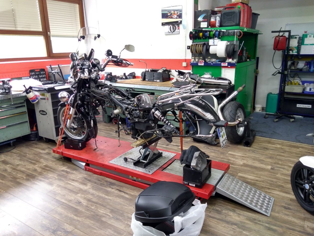

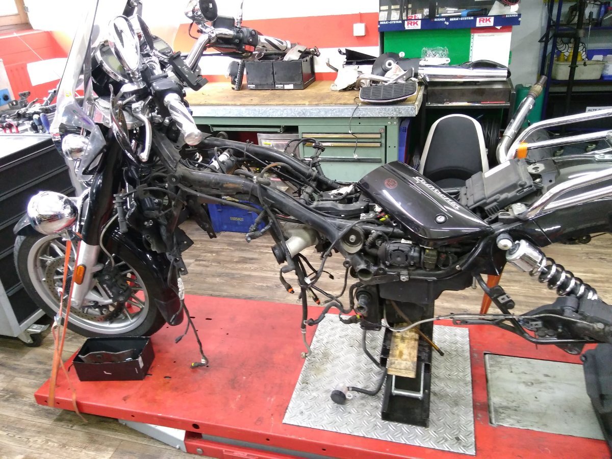

Das Vorgehen ist identisch , aber viel aufwendiger und komplizierter da der Motor nicht direkt am Rahmen befestigt ist sondern wie bei manchen Harleys an Pendel aufgehängt ist. Bilder sind vom Ausbau meiner Kupplung

Mit deinen Gedanken liegst du nicht verkehrt. Nur Druckstange vermessen und wechseln sind halt immer mal 1000 € Arbeitslohn, da der ganze Bock halt zerlegt werden muß. Eine komplett neue Kupllung kostet halt auch mal schnell so von 800 bis 1250 € . Nur noch mal zum Verständnis. Ich kann vom Ersten Gang bis in den 6ten Gang ohne Probleme hochschalten. Vom 6ten runter in den 5ten , danach Vollgas um rasch zu überholen, hier dreht die Kupplung so ab 15000km Benutzung  kurz durch , bis sie richtig packt. Hier ist ja auch das größte Drehmoment an der Kupplung. Auf dauer ist das halt gar nicht gut, weis ja jeder.( Verglasung ) Deshalb bekommt sie beim nächsten Wechsel eine mit Sintermetalbelägen.
