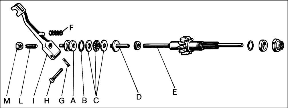

bluesrider Posted August 26, 2016 Author Share Posted August 26, 2016 Ich meine lager "C" grtz, Cees Quote Link to comment Share on other sites More sharing options...
Paule Posted August 26, 2016 Share Posted August 26, 2016 (edited) Ich meine auch C ich verwecksel immer die Begrifflichkeiten Drucklager mit dem Ausrücklager aber C Drucklager ist richtig Ausrücklager sitzt beim Auto an der Kupplung die machen aber ganz andere Geräusche, wenn z.B. falls es das noch gibt, der Grafitring verschlissen ist, dann heulen die Dinger ja man wird alt http://www.stein-dinse.biz/images/product_images/popup_images/12087001-z.jpg kostet um die 10.-Euro, kriegst Du bei Jedem laden der mit Kugellagern handelt, musst nur das Alte als Muster mitnehmen Gruß Paule Edited August 26, 2016 by Paule Quote Link to comment Share on other sites More sharing options...
bluesrider Posted August 26, 2016 Author Share Posted August 26, 2016 Bleibt mir noch einer Frage. Wie ich das sehe ist das Lager von Aussenseite zu ersatzen. Möglich muß das Hinterrad und Hinterbrücke ausgebaut werden? Oder ist das so bereichbar? Wer weiß bescheid?? grtz, Cees Quote Link to comment Share on other sites More sharing options...
Paule Posted August 26, 2016 Share Posted August 26, 2016 (edited) Keine Ahnung, ich war da noch nicht drann guckst Du hier http://www.guzzitek.org/atelier/pb/750/750NevadaB&Club_Atel(I_GB).pdf Gruß Paule Edited August 26, 2016 by Paule Quote Link to comment Share on other sites More sharing options...
bluesrider Posted August 26, 2016 Author Share Posted August 26, 2016 Die hatte ich schön durch gelesen. Ist nicht da. grtz, Cees Quote Link to comment Share on other sites More sharing options...
