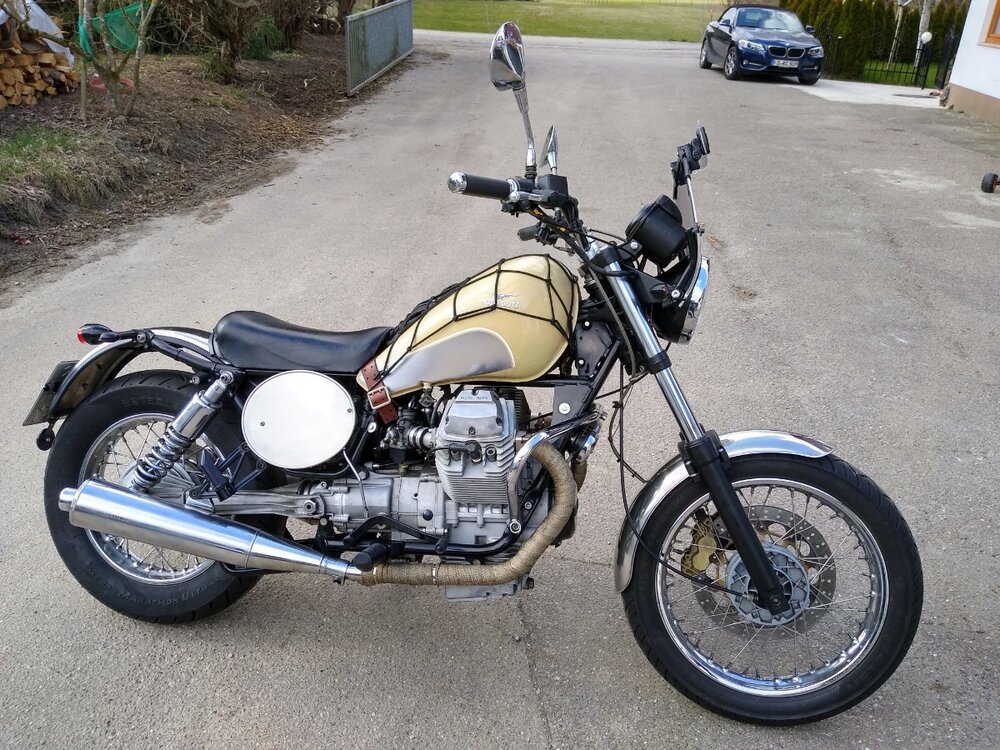

Christoph.B Posted January 3, 2024 Author Share Posted January 3, 2024 Ich habe heute ein interessantes Foto in einem anderen Thema gefunden, weiß aber nicht, wie ich das verlinken kann, darum als Datei angehängt - ich hoffe, das ist so zulässig und nicht ein Forumsverstoß ... für mich sieht die Maschine aus wie eine ältere Vergaser-Nevada mit entsprechend älterem California 3 - Tank, also auch der Vergaserversion. Das wäre doch was, wenn der gleich paßt. Eine Sitzbank auf dem Rahmen anzupassen, sollte das kleinere Problem sein. Kann jemand von den Experten was dazu sagen,ob meine Annnahme richtig ist ? Gruß Christoph 2 Quote Link to comment Share on other sites More sharing options...
Haselindianer Posted January 4, 2024 Share Posted January 4, 2024 Hallo zusammen, Ja, das ist meine. Tank ist v65C, mit einem normalen und einem Benzinhahn mit Schwimmer. Somit zeigt die Kontrolllampe auch weiter an. Habe vorne am Tank mit Blech( nicht schön) die Gummis angebracht, in der Rahmenmitte eine Halterung für Tank und Sitzbank gebastelt. Alles TÜV Mittlerweile Armaturen, vordere Blinker und V-Schutzblech geändert. Viele Grüße Horst 4 Quote Link to comment Share on other sites More sharing options...
