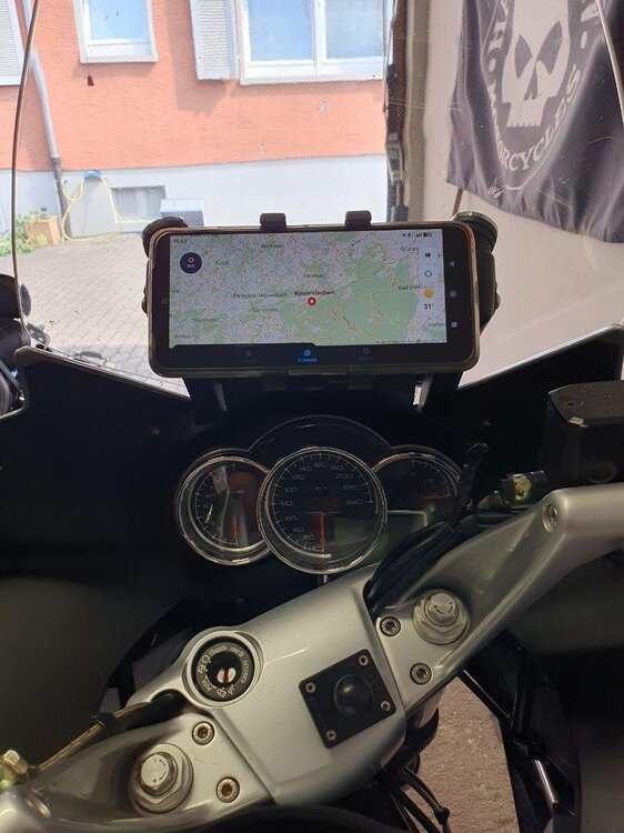

MC Hammer Posted July 8, 2023 Share Posted July 8, 2023 (edited) Hallo. Mit meiner Norge GTL bin ich soweit sehr zufrieden, aber der serienmäßige Ort für das Navi war so wenig praktikabel. Das Navi direkt zwischen den Lenker zu platzieren fand ich zu tief - man muss quasi immer den Blick von der Straße nehmen wenn man darauf schaut. Also musste etwas anderes her - zumal ich auch mit dem Handy navigiere (Calimoto). Hübsch fand ich den RAM Mount auch nicht gerade - also weg damit. 😉 Für die Norge GTL habe ich aber keinen Halter im Zubehör gefunden, nur für die GT ohne die elektrische Scheibenverstellung. Und der war Preislich schon recht stramm für etwas gebogenes Metallblech. Dann fiel mir auf, dass die oberen Befestigungspunkte der Scheibe in direkter Linie zueinander liegen. Also, auf der Arbeit eine 10er Metallstange gedreht und beidseitig mit einem M6 Innengewinde versehen. Die Originalschrauben mit längeren getauscht und das ganze montiert. Dann noch von SP Connect (ein geiles System wie ich finde) den Mirror Mount Pro daran montiert und fertig ist die neue Halterung. Schön oberhalb der Rundinstrumente aber soweit unten dass die Sicht nicht beeinträchtigt wird. Die elektrische Verstellung der Scheibe funzt weiterhin wie gehabt. Ich maße mir nicht an dass dies alle toll finden, aber für den ein oder anderen GTL-Norgetreiber könnte es vielleicht hilfreich sein in diese Richtung zu denken. Zum besseren Verständnis noch ein paar Bilder. Fragt mich nicht warum meine Bilder alle nach rechts verdreht sind - ich find hier keine Lösung. Wenn jemand von Euch weiß wie ich die Bilder drehen kann dann lasst es mich bitte wissen. DANKE! 🤔 Viele Grüße Michael Edited July 8, 2023 by MC Hammer Quote Link to comment Share on other sites More sharing options...
Guest Posted July 8, 2023 Share Posted July 8, 2023 (edited) Hallo, so kann man es besser sehen. Ich finde diese Lösung sehr gut. Wesentlich bessere Sichtbarkeit des "Navi" und auch sicherer als den Blick von der Straße zu nehmen. Grüße Commander P.S.: Es passiert häufig, daß Fotos mit Handy(I-Phon) aufgenommen beim Einfügen auf dem Kopf stehen oder verdreht sind. Abhilfe: Eingefügtes Bild kopieren in einen anderen Ordner ablegen, bearbeiten(drehen), speichern, kopieren und neu einfügen. Dann das vorherige Bild löschen. Edited July 9, 2023 by commander Quote Link to comment Share on other sites More sharing options...
holger333 Posted July 9, 2023 Share Posted July 9, 2023 Moin Michael, eine sehr saubere Arbeit und eine gute Platzierung; ( auch wenn ich keine Norge fahre ) Super Beitrag, wenn jemand eine so gute Lösung benötigt. Gruß Holger 1 Quote Link to comment Share on other sites More sharing options...
MC Hammer Posted July 9, 2023 Author Share Posted July 9, 2023 vor 14 Stunden schrieb commander: Hallo, so kann man es besser sehen. Ich finde diese Lösung sehr gut. Wesentlich bessere Sichtbarkeit des "Navi" und auch sicherer als den Blick von der Straße zu nehmen. Grüße Commander P.S.: Es passiert häufig, daß Fotos mit Handy(I-Phon) aufgenommen beim Einfügen auf dem Kopf stehen oder verdreht sind. Abhilfe: Eingefügtes Bild kopieren in einen anderen Ordner ablegen, bearbeiten(drehen), speichern, kopieren und neu einfügen. Dann das vorherige Bild löschen. Vielen Dank Commander für das drehen der Bilder! 👍😉 Quote Link to comment Share on other sites More sharing options...
Hubert Posted April 19 Share Posted April 19 Hallo ! Ich fahre eine Norge. Am Träger für das Windschild war vom Vorbesitzer eine Handy-Halterung montiert und mein altes iphone hat so stark vibriert , dass es nach kurzer Zeit abgeklappt ist : weg damit ! Die Platzierung ist ausgesprochen gut und ich werde ebenfalls in diese Richtung denken. Vielen Dank schonmal und LG Quote Link to comment Share on other sites More sharing options...
