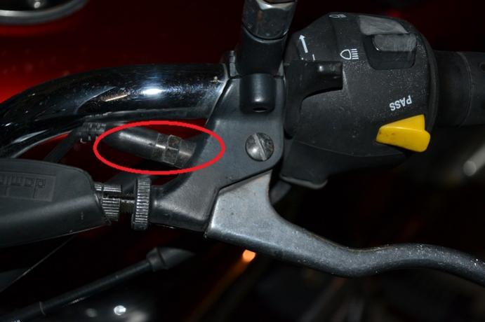

Andreas Schilling Posted October 7, 2015 Share Posted October 7, 2015 Hallo Peter, auch ein herzliches willkommen hier im Forum. Eine Möglichkeit ist noch nicht erwähnt worden. Wenn der Kupplungshebel den Schalter für Starterunterbrechung hat wie meine dann könnte es das gleiche Problem sein wie bei mir Startproblem durch Kupplungshebelschalter Gruß Andreas Quote Link to comment Share on other sites More sharing options...
