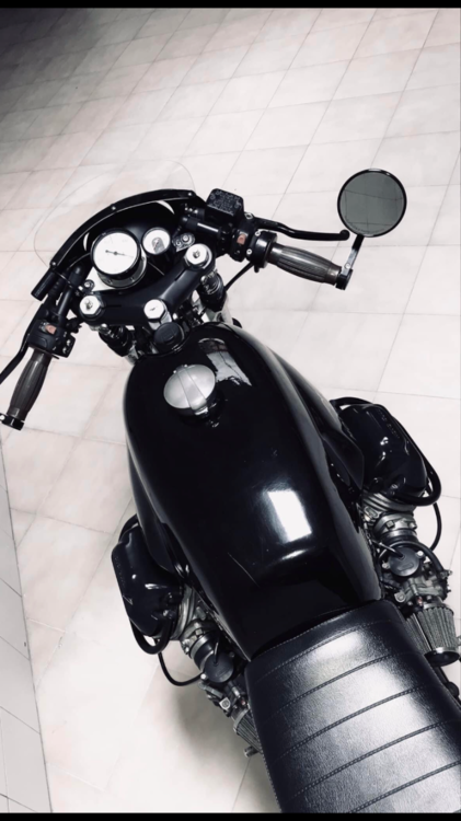

guzziduke Posted January 6 Share Posted January 6 (edited) Hallo Leute, ich habe jetzt schon öfters die o.g. Tankdeckel auf den V7 gesehen. Da die aber alle ein Gewinde haben frage ich mich wie die befestigt werden ? Mein Tankdeckel hat ja gar kein Gewinde sondern nur diese zwei Nasen die sich beim Aufschließen verdrehen und dann kann der Tankdeckel abgenommen werden. Kann mir da einer helfen? Servus, guzziduke Edited January 6 by guzziduke Quote Link to comment Share on other sites More sharing options...
