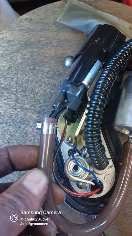

Der Schlauch ,auf der Benzinpumpe ist nicht wirklich resistent gegen die Biokraffstoffe und der Pilzkragen am Pumpenstuzen ist auch lächerlich konstruiert, zu flach ,zu wenig Wiederstand, so rutschte der mittlerweile labberrig gewordene Schlauch ab ,unter dem nicht geringen Druck der Benzinpumpe - that's it 😉 liebe Grüße- Wolfgang
Hallo an alle interessierten dieser ,,Panne " - ich hab sie jetzt wieder aus der Werkstatt u fahre direkt ne Runde in meinem geliebten wunderschönen Bergischen Land ( östlich von Köln ) ja , was war ,,genau" die Ursache meines liegenbleibens ? : klar , der Benzinschlauch im Tank war abgerutscht, aber warum ??? denn die Schellen waren nicht wirklich der Grund sondern der Schlauch selbst hat sich mit der Zeit , durch das E - Fuel ,also Benzin mit mindestens 5% Bioanteil , leider zu ,,flutschisch" entwickelt, er wurde also aufgrund ,,nicht geeigneten Material's " bzw resistenten Eigenschaften, leider zu weich und rutschte trotz der Schellen von den Stutzen ab. Die Stutzen selbst haben zudem leider einen zu gering augebildedeten Pilzkragen ( auf den der Schlauch aufgesteckt wird ) langer Text u kurzer Sinn- geeigneten Benzinschlauch installiert, neu Schellen ,der klassischen Version, und ein neuer Filter - 190,48 € bei meinem freundlichen Schrauber - danke für euer Interesse u Anteilnahme - liebe Grüße - Wolfgang aus Köln
Hallo zusammen, meine California Vintage ist jetzt beim Schrauber meines Vertrauens angekommen, der wird sich ,sobald er den Fehler gefunden hat, bei mir melden - vorausgegangen war ja meine Vermutung mit dem abgesprungenen Benzinschlauch im Tank,bin mal gespannt, ende nächster Woche sollte es wohl gefunden sein, dann werde ich es spätestens posten - liebe Grüße - Wolfgang aus Köln
Da ist der Fehler bzw das Problem ! Wie vermutet , der Pilz am Ende des Schlauchstutzen ist leider auch ziemlich flach , da rutscht es dann gern mal ab , hoffentlich werden jetzt bessere Schellen montiert, ich denke , dass ich sie bald abholen kann 😃
Hi Padrone , hab heute, vor der Arbeit nochmal gecheckt, Pumpe summt ! Allerdings plätschert es auch kurz ,was mich vermuten lässt dass es wirklich der abgesprunge Benzinschlauch ist, denn normalerweise dürfte man da nix plätschern hören- ja, ich werde wohl mangels des nötigen Equipment eine Werkstatt aufsuchen müssen,aber dass wird erstmal etwas dauern, von wegen Urlaubszeit , mal sehen...
Danke PGR , aber die Pumpe summt nach einschalten der Zündung, auch der Anlasser dreht schön ( noch ) aber sie springt nicht mehr an 😐 realisiere gerade , dss ich es , mit den Mitteln die mir zur Verfügung stehen, nicht schaffen kann,wird wohl aufs abschleppen auslaufen - trotzdem danke - Grüße- Wolfgang
