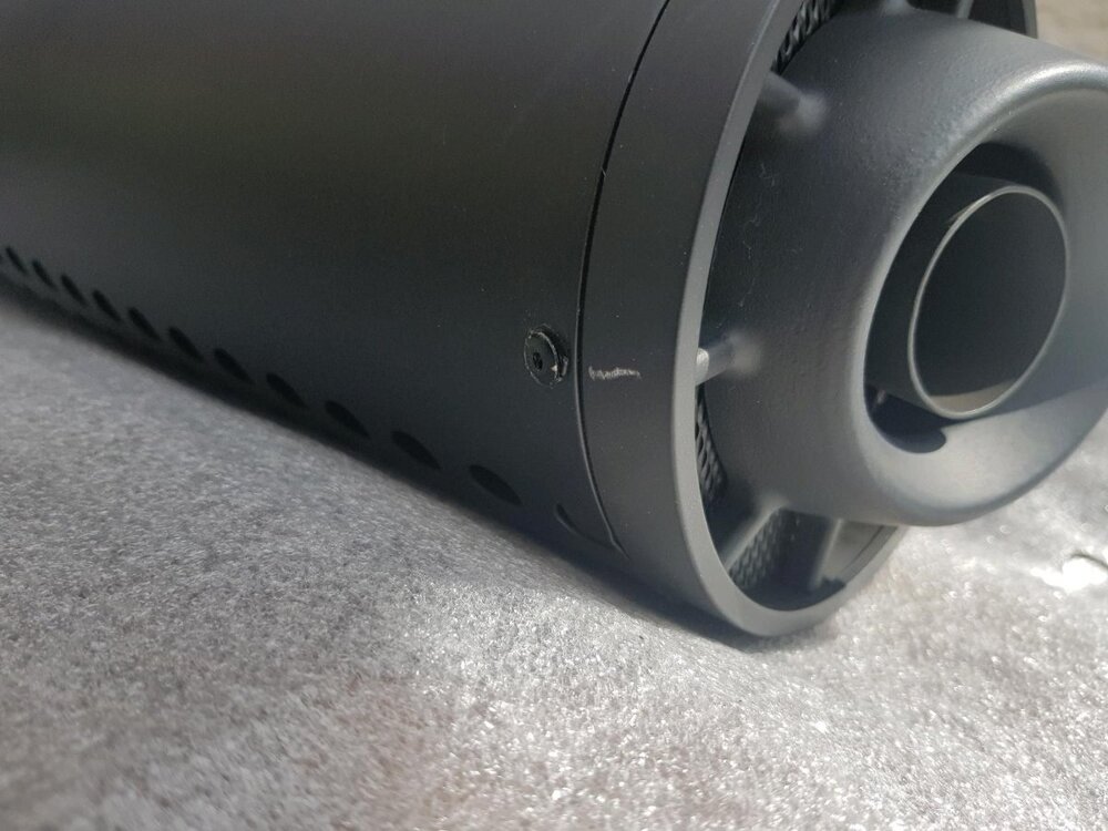

Moin Reiner GreyGyr , für den Auspuff habe ich eine "Lösung" . Kauf die einen Original zusätzlich und passe Ihn an. Der hintere Durchmesser wurde so angepasst das dass letzte Stück wie ein Zylinder aussieht - kein Kegel. Das Endstück ( Turbine) wurde neu abgedreht, mit schwarzer Keramik beschichet. Länge jetzt ca 10-15mm kürzer. Nummern und Text im Endtopf weiterhin vorhanden. Sieht aus wie Original ( ist ja auch so ) nur nicht so Dominant. TüV no Problem . Der kleine Kat ist auch noch drin.
