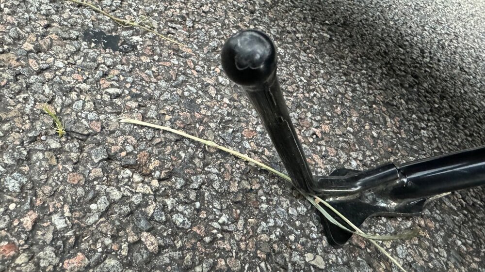

  15. Hallo Holger 333, daran hatte ich auch schon gedacht, aber es wurde tatsächlich nur der Seitenständer leicht tauschiert, nur eine kleines Abplatzen an der Pulverbeschichtung ganz oben an der kleinen Kugel und auch kaum sichtbar. Das ganze wurde vom Händler getauscht, der nichts weiters festgestellt hat. So weit und steil kam das Auto nicht ran, da hätte er mich vorher am Bein oder Fuß erwischt was mit hoher Wahrscheinlichkeit zum Sturz geführt hätte. Ich denke, da nichts verbogen ist, wird die Schraube am Kugelkopf langsam durch Vibration und Belastung des Schalthebels raus gewandert sein (evtl. von vornherein nicht richtig fest), und durch das entstehend größer werdende Spiel, sich langsam die Lagerschale welche ja gesintert ist ausgebrochen hat oder gar gebrochen ist. Gruß Flo
