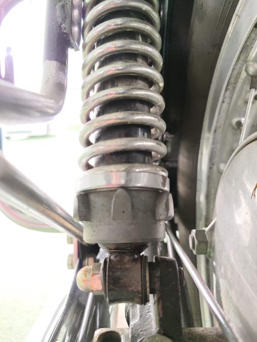

Und wieder ich mit einer Newbie-Frage: Vorgestern wollte ich das erste Mal meine Freundin auf der neuen alten Eldorado als Sozia mitnehmen. Als sie aufsteigt (ca. 53 kg) denke ich schon hoppalla, trotz nicht angepasster Vorspannung geht's aber hinten deutlich abwärts. Nach ein paar Metern sind wir an einer Ladenzeile vorbei gekommen und im Spiegelbild sah die Tieferlegung etwas sehr tief aus. Aktuell habe ich keinen Gabelschlüssel da... Die Vorspannung steht auf Position I (von III), allerdings kommt es mir so vor als wäre der Verstellring einen guten cm tiefer als auf Vergleichsfotos der Werksdämpfer im Netz. Ausgemessen (auf Hauptständer) habe ich 31,5 cm von Auge zu Auge. Laut Greg Benders Seite hat der Werksdämpfer ca. 32,5 cm. Da würde also schon 1 cm fehlen. Sind die Dämpfer nach 50 Jahren schlichtweg durch? Kann man den Stellring theoretisch überdrehen unter die Position I?

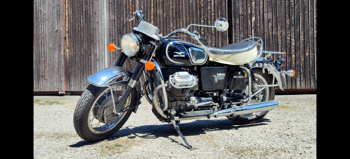

Ich möchte an dieser Stelle nur kurz Ausführung vermelden 😉 Ich bin seit einer Woche glücklicher Besitzer einer 72er Eldorado 850. Die Maschine wurde 72 vom deutschen Erstbesitzer in den Staaten gekauft und wanderte 97 mit ihm zusammen zurück nach Deutschland. In Deutschland angekommen wurde die Eldorado auf California umgebaut und fuhr so bis vor 4 Jahren sehr geringe Distanzen. Natürlich ist die Maschine nun nicht original aber ich mag sie doch sehr. Die meisten offensichtlichen Cali Umbauten sind mir bekannt und sind nun schon fast 25 Jahre alt. Ich konnte sie über 3 Tage ohne Murren auf eigener Achse etwa 650 km überführen (bei durchschnittlich 80 km/h). Daheim angekommen bleibt sie aktuell noch trocken unten herum 🙂 Noch ein paar Tage schonen und einen weiteren Ölwechsel und ich betrachte die Maschine als wieder erweckt. Ich weiß noch nicht ob ich sie mittelfristig zumindest teilweise auf Eldorado zurück rüste und dann auch den California Schriftzug "korrigieren" lasse. Im Schein steht zumindest Eldorado und die Seriennummern Rahmen+Motor sind identisch. Was ich kurzfristig machen möchte sind auf jeden Fall die korrekten Lucas Reflektoren, ein Flip-Tankdeckel und auch der Eldorado Solo Seat würde mich jucken. Übrigens hat die damals 97 auch eine Doppel Duplexbremse vorne bekommen und ich muss sagen die packt um einiges besser zu als erwartet! An dieser Stelle nochmal vielen Dank für eure Hilfestellungen. Falls jemand einen Klapp-Tankdeckel oder sogar einen Solo Seat (ich weiß nicht wie der korrekt heißt) vermitteln kann lasst es mich bitte wissen!
