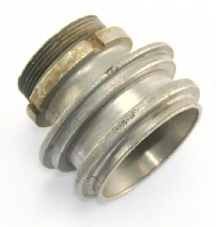

Servus miteinander, ich suche nach den abgebildeten Ansaugtrichtern passend für die VHB29 Dellorto's. Ich weiß es gibt da einige verschiedene Trichter, die sich mitunter auch stark ähneln, aber ich suche speziell nach denen. Soweit ich weiß wurden sie verbaut in den US-Modellen Ambassador und Eldorado sowie in einigen(?) V7 Special. Zumindest tauchen diese Trichter immer mal wieder in Deutschland und Italien auf.

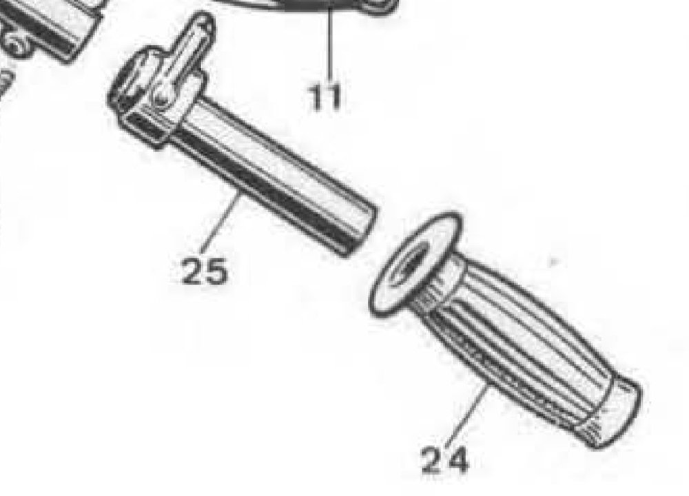

Servus @commander! Dann bin ich erstmal beruhigt und lasse den Gaszug wie er ist. Bekommt dann nur eine Grundreinigung und neues Fett. Nach meiner bisherigen Erkenntnis ist der Super Pratic B mit der Solo Kette so schon original. Zumindest auf der Eldorado? Im 850 Eldorado User Manual und im Eldorado Spare Parts Katalog wird er auch bildlich dargestellt an ein paar Stellen. Mir ist er auch an den meisten Bildern aus den amerikanischen Foren soweit bekannt mit ein paar Ausnahmen. Aber keine Ahnung ob das jetzt wieder ein spezielles Ding der US Export 850er ist? Auf dem ersten Bild auch gut erkennbar die Feststellschraube der frühen B Modelle. Der selbe ist auf meiner 72er. Beide Auszüge aus der Eldorado Beilage. 👍
Passt zwar nicht 100 % ins Topic Motor aber war wohl das Nächstgelegene Während ich auf meine Zylinderköpfe warte habe ich an meiner 72er Eldorado 850 mal den Gaszug abmontiert und zerlegt. Verbaut ist der originale Tommaselli Super Pratic B. Abbauen und Zerlegen war eine Sache von 5 Minuten aber jetzt sei mir eine Frage an die erfahrenen Guzzikenner erlaubt: Die radiale Kraftübertragung zwischen Gasgriff und Bowdenzug findet in diesem Gasgriff ja über eine kleine 5-gliedrige Kette innerhalb des Gasgriffgehäuses statt, die in einer kleinen "Pfanne" endet. An sich sehen die Nietpunkte und die Glieder noch sehr gut aus aber das Kettchen hat trotzdem der Länge nach gut 2 - 3 mm Spiel. Nun bin ich mir nicht sicher ob das eine Verschleißerscheinung an den Gliedern ist oder ob diese Super Pratics auch neu schon ein gewisses Spiel hatten?

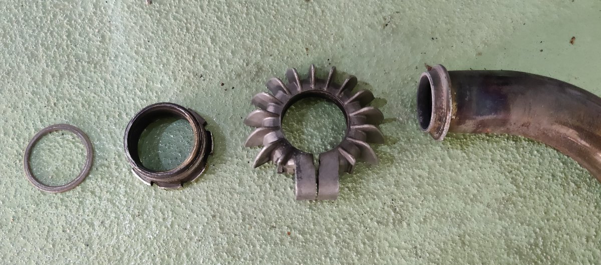

@commander ich bezog mich mit der Preisangabe auf die Liste auf der Homepage von smotos.de unter dem Punkt Auspuffgewindereparatur (Auftragsschweißen). Sollte das brutto tatsächlich das doppelte kosten würde ich tatsächlich zeitnah an HMB verschicken. Wobei ich nicht weiß ob mir das Anschweißen einer Hülse sooo gut gefällt. @holger333 dein erneuter Hinweis zu Wieser in aller Ehren aber ich KANN die Maschine aktuell nicht bewegen bis zumindest das eine Gewinde wieder hält. Ich habe auch keinen Hänger hier. Wenn die Maschine zu Wieser kommt, dann auf eigener Achse in der nächsten Saison. Leider! Vielleicht lasse ich jetzt auch wirklich nur das eine Gewinde machen und damit endet wenn diese Saison sowieso. An sich wäre ich auch eher Fan davon ein Gesamtpaket zu haben.
Mal auch ein Lebenszeichen von mir. Meine beiden Köpfe liegen abgebaut und zugedeckt auf der Werkbank und warten. Meine größte Hoffnung ist aktuell der Schubert, wie bereits erwähnt noch ein paar Wochen im Betriebsurlaub. In der Zwischenzeit habe ich noch von zwei lokalen Motorenbauern eine Absage bekommen, nicht wegen des Aufschweißens aber wegen Gewinde neu schneiden. Von anderen kam keine Rückmeldung mehr. Ich hatte noch ein nettes Telefonat mit einem regional bekannteren Guzzi Fachmann aus Österreich. Reparatur kein Problem allerdings preislich grob überschlagen 500 Euro pro Kopf (NUR um das Gewinde instand zu setzen)...da war ich dann höflich raus, nicht wegen Zweifeln an seiner Expertise aber wegen Kosten/Wert Faktor. Letzte Woche hatte ich dann auch noch ein sehr nettes Telefonat mit HMB-Guzzi. Es ging auch darum was sinnvoll wäre (Thema bleifrei) und was theoretisch gleich mit gemacht werden könnte. Die Reparatur des Gewindes könnte HMB nicht direkt selbst aber der Motorenbauer vor Ort könnte nach Rücksprache eine Aluhülse einpressen und Punktschweißen. Danach würde das Gewinde und Anschlag neu gefräst. Kostenfaktor 250-280 pro Kopf. Letztendlich werde ich jetzt weiterhin warten bis Schubert wieder aus dem Urlaub zurück sind in der Hoffnung, dass der Preisansatz um die 150 Euro pro Kopf hinkommen könnte. Mein zweites Gewinde sieht noch gut aus aber evtl wäre es sinnvoll beide neu machen zu lassen. Abseits davon werde ich wahrscheinlich nochmal bei HMB-Guzzi vorstellig und schaue ob es da noch was Interessantes gibt. O-Ring Einstiche, Kipphebel Lager überholen etc. wären Dinge die preislich fair anmuten und im Zuge des bleifrei Umbaus gemacht werden könnte. Hat jemand von euch schon Erfahrung mit HMB gemacht? Die bieten ja allerhand "Pakete" an auch für die 750-850 Motoren. Von Hubraumvergrößerung, Nockenwellen bis Getriebeverbesserung alles dabei. Preislich ist das aktuell eher wenig attraktiv für mich aber wer weiß was die nächsten 2-3 Jahre so los ist. Erste Prämisse ist allerdings die optische Originalität, das habe ich so auch am Telefon erklärt.

Hm... von fünf Anfragen kam bis jetzt leider nur eine Rückmeldung von Redhead Zylinderkopftechnik mit einer Absage, da scheinbar kein Gewindeschneider in der passenden Größe vorhanden ist Scheint ja doch nicht so einfach zu sein das Ganze...
Servus Holger, deinen Hinweis und den Wieser habe ich alles andere als vergessen. Aktuell passiert viel in der familiären Peripherie und nun kann ich die Maschine ja nicht mal bewegen. Den linken Kopf habe ich mir noch nicht angesehen. Diagramme liegen mir nicht vor. Bis jetzt lief die Maschine sehr gut... Auch wenn ich nicht so viel Zeit dafür hatte die letzten Wochen. Das mit dem Gewinde ist nach wie vor ärgerlich.
Vielen Dank für eure Ratschläge. Das ganze ist echt ärgerlich... Wenn ich das um die 150 Euro wieder repariert bekomme wäre es noch vertretbar. Ich vermute ich baue den Kopf zeitnah ab und schicke ihn ein...Bisher konnte mir noch kein Kollege einen guten Metallbetrieb hierfür im Raum Bodensee nennen. Falls jemand was weiß, ich bin für Hinweise dankbar. Und ja, mir ist auch aufgefallen, dass der Zylinderkopf innen sehr stark verkokt ist... Das gibt mir auch noch etwas zu denken.
Da ihr natürlich Recht habt und Bilder mehr als tausend Worte sagen habe ich direkt nach dem Heim kommen eben den Krümmer abgebaut und Fotos gemacht. Zur besseren Einschätzung für euch. 😞 Der Flansch ist außen nicht von mir so zernudelt. Ich kann ihn gut 3/4 in das Gewinde stecken bevor irgend eine Gewindeflanke groß greift.
