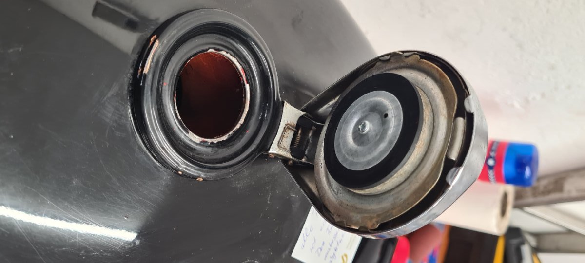

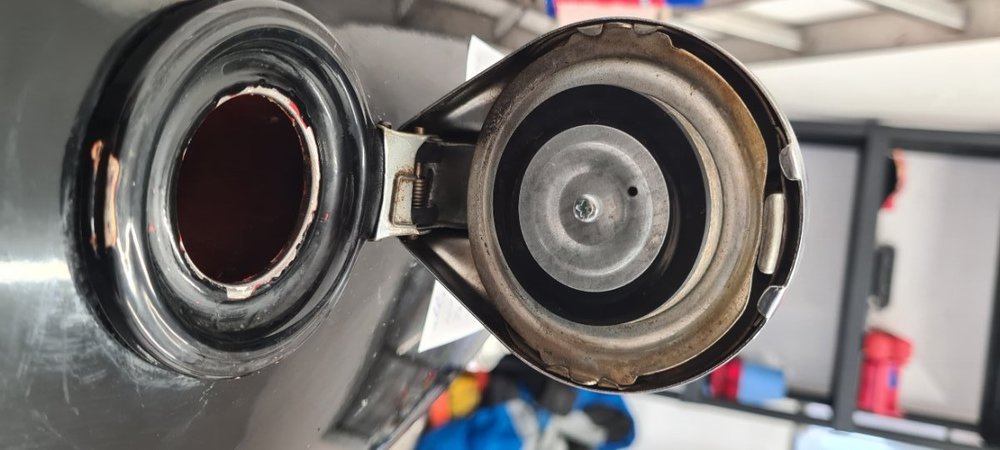

Hallo Zusammen, Ich habe vor den Lack meiner Le Mans I "auffrischen" zu lassen und bereite gerade alle Teile für den Lackierer vor. Nur Stehe ich nun gerade völlig ratlos vor der Frage wie ich den Tankdeckel (zertörungsfrei) ab bekomme. Da gibts es doch sicher einen trick wie der Deckel runter geht? Kann mir bitte jemand den Trick verraten? Danke!

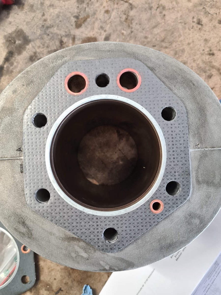

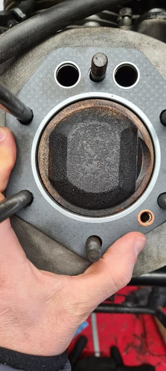

Hallo zusammen, habe nun die Zeit gefunden die Zylinderkopfdichtung an meiner Le Mans 1 zu wechseln. Seit längeren stört mich, dass am oberen Stehbolzen, der auf 12 Uhr zwischen den 2 Stösselstangenbohrungen leicht öl austritt. Die Dichtungen, Oringe etc. hatte ich schon vor längerer Zeit bei Stein Dinse gekauft. Beim Auseinanderbauen habe ich festgestellt, dass die alte vorhandene Zylinderkopfdichtung bzw. deren metallummantelten kanten nicht korrekt überall auflagen. Zuerst dachte ich, die sei damals vor meiner Zeit beim zusammenbauen verrutscht weswegen die Dichtflächen bei den Stösselstangen nie wirklich abgedichtet hatten und so öl am hinteren Stehbolzen raus kommen konnte. Nun musste ich aber fest stellen, dass das Lochbild der neuen Dichtungen die ich bei Stein Dinse ( Nr 14022050-Z) gekauft hatte auch nicht 100%ig passen. Beim auflegen der Dichtung ist entweder das Loch für die ölzuführung auf 16 Uhr nicht richtig abgedichtet, oder die Stösselstangen Bohrungen. Was haltet Ihr davon? So kann ich diese Dichtung sicher nicht einbauen. Bei HMB Guzzi habe ich eine Dichtung gefunden die ein zumindest auf dem Foto grösseres Lochbild zeigt (art 14022050-ZD) . Ist das auch schon jemanden aufgefallen oder passiert?
