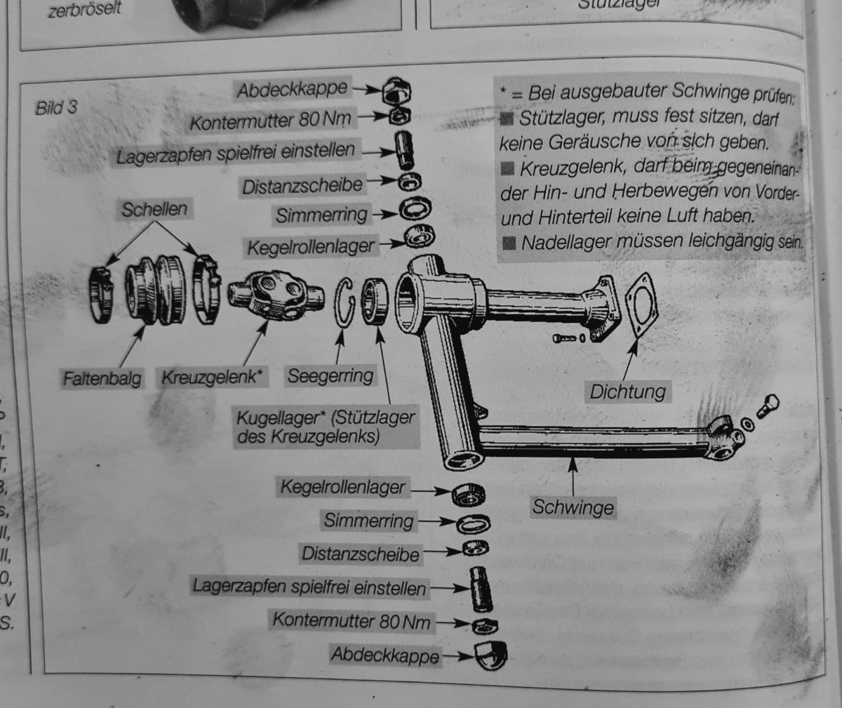

  4. Wow! Danke für die präzise Antwort. Macht absolut Sinn. Hätte ich nur vor dem auseinanderbauen gemessen🙄 In der Reparaturanleitung(technik sonderband 6010, bucheli verlag) steht nichts davon. Lauf dem buch sollen die Zapfen gleich lange heraus stehen womit ist die Schwinge vertikal ausgerichtet wäre.
  5. Hallo Zusammen, beim Schwingeneinbau heute an meiner Le Mans 1 bin ich ein bisschen ins grübeln gekommen. Und zwar philosophiere ich hier jetzt seit zwei stunden mit mir selber wie fest ich den Lagerzapfen links/rechts anziehen soll. Im Handbuch steht: Lagerzapfen spielfrei einstellen. Also die Hinterradschwinge ist spielfrei im Rahmen, die Lagerzapfen stehen gleichmässig über und sind gut Handfest angezogen. Aber müssen die nun Fest angerzogen werden? Habe vergessen vor dem Einbau zu prüfen wo der Lagerzapfen aufliegt. Denn wenn er seitlich aufs Kegelrollenlager drückt zieht man den besser nicht fest an. Wenn er auf die Distanzscheibe drückt ist meiner Meinung nach ok wenn er fester angezogen ist. Irgendwelche Ideen? Denke gerade zu viel nach 🙃 Danke für hilfreichen input

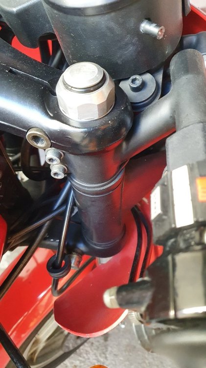

  12. Hi Peter, danke für die Info. Da die Gabelmutter so nicht in den Werkstattbüchern Lm1 & 2 vorkam hab ich schon vermutet dass es leider nicht original ist. Habs bei Stein-dinse im ersatzteilkatalog der LM3 gefunden : art nr.: 300017042 art nr.: 300001010 Allerdings stellt sich mir jetzt trotzdem die Frage wie ich das Federgabelöl wechsle. Nunja, ich wusste, dass das Öl nur zur schmierung in der Federgabel ist....
  13. tja, da haben sich die italienischen Ingenieure wohl echt was beim konstruieren einfallen lassen. die grosse schraube hat sich gefühlt bis zum letzten Gewindegang ausdrehen lassen, sie kam nicht wirklich raus, aber ich werds mal versuchen.
  14. Hallo Zusammen, letztens wollte ich das federgabelöl meiner le mans 1 wechsel, allerdings schaut die Gabeldeckelschraube nicht so aus wie im Werkstatt handbuch und in der Reparaturanleitung. Wie auf den Fotos zu sehen, kann ich die verschlussschraube zwar raus schrauben, allerdings kann ich diese nicht kontern. Sie lässt sich X umdrehungen raus schrauben und dreht dann leer durch. Es scheint mir, als ob eine kleinere verschraubgun in der grösseren ist, welche durch einen o-ring abgedichtet werden sollte, jedoch kann diese nicht gekontert werden und somit stehe ich vor dem Rätsel wie ich die Verschlussschraube zum öl einfüllen öffnen könnte? Hat jemand von euch eine Idee? Danke
