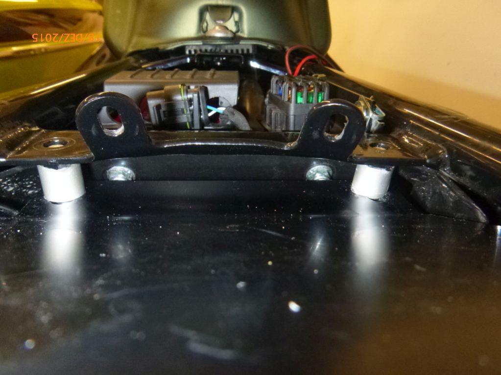

Servus Tom, ich habe keine weiteren Teile benötigt, nur den Kabelbaum zum original Stecker erneuert und den passenden Stecker. Evtl. mal durchmessen, ob die Kabelbelegung stimmt, musste ich auch, da die Farben nicht zueinander passten. Good Luck, Uli -

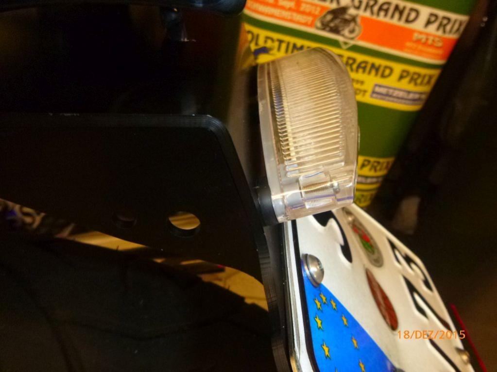

So, Kabelsalat beseitigt, neuen Kabelbaum ab Stecker gebastelt, sauber verlegt, passt und funktioniert. Den passenden Stecker bekommt man Hier bei Tante Louise, leider nur im Set, aber egal. ONKEL HEIN hat das Set auch, die POLO-Spieler oder Vetter Conrad Elektronik leider nicht. Die Suche hat mich einen Urlaubstag gekostet, den Kabelbaum basteln gute 3 Stunden all incl. Zu beachten ist, dass bei der im Set mitgelieferten Rückleuchte, wohl von Shin-Yo, folgende Kabelbelegung erfolgt: grün an gelb, gelb an grün, blau an blau (Masse). -

Moin Stefan, unter dem Kennzeichen ist noch eine zusätzliche Edelstahlplatte zur Verstärkung/Versteifung. Meine Erfahrungen haben gezeigt, dass es sonst zu Vibrationsrissen vom Kennzeichen kommt. -

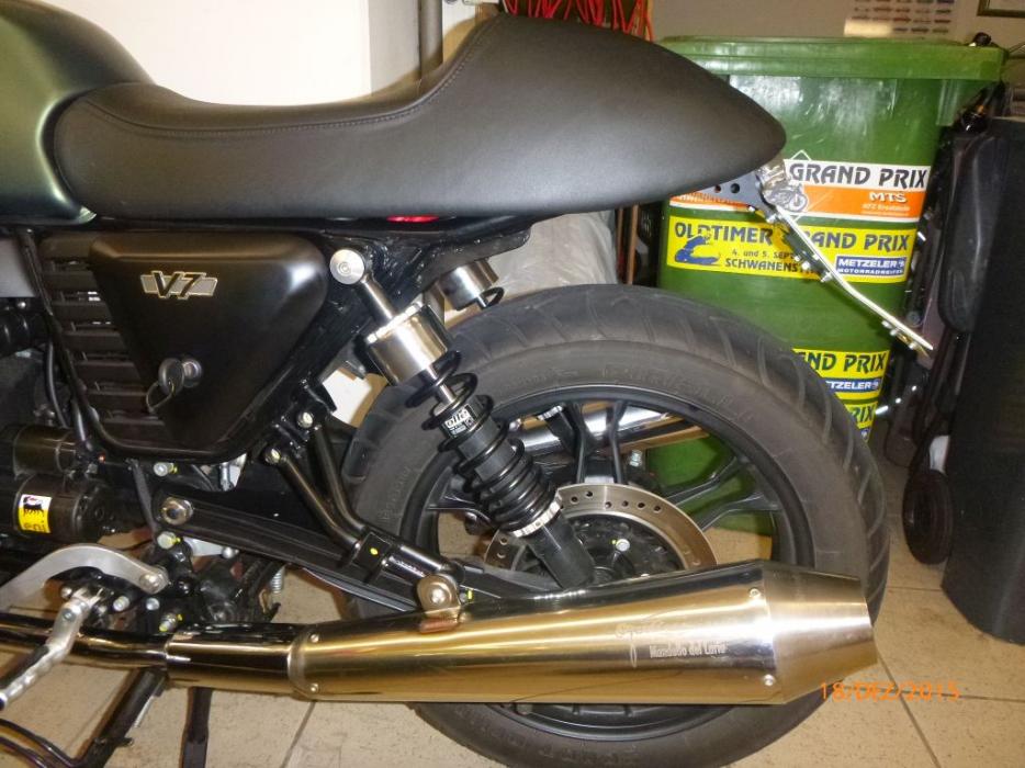

Habe gerade auch montiert und das selbe Problem. Ich habe dann an den vorderen Schrauben zwischen dem Blech und der Quertraverse 18 mm Distanzhülsen verbaut, dann kommt der KZH hinten etwas höher. Sieht trotzdem eng aus, auch wenn beim Probesitzen mit zwei Personen nichts mehr schleift. Kabelage kommt morgen drann, wenn die Blinker geliefert werden. Ach ja, die LED Rückleuchte ist qualitativ echt ein Witz. Bin mal gespannt, wie lange das hält. Habe zwischen Lampe und Träger vorsichtshalber Gummipuffer verbaut. -
