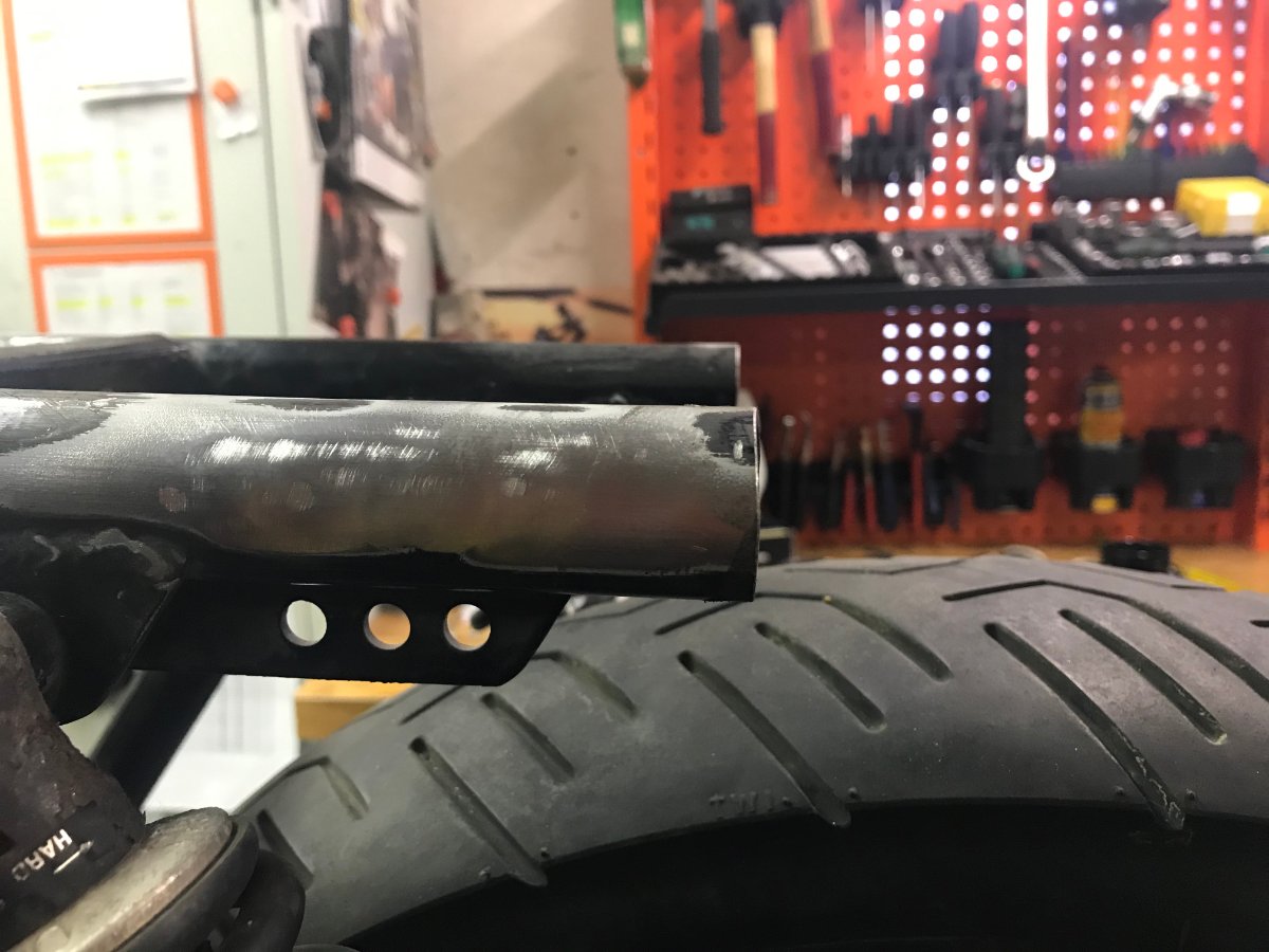

  1. Ach ja, nicht erschrecken. Die Schweißnähte werden noch ordentlich verputzt ?. Die Platte am Heck ist die Halterung für die LiFePo-Batterie, die wir unter dem Heckbürzel eingepasst haben.

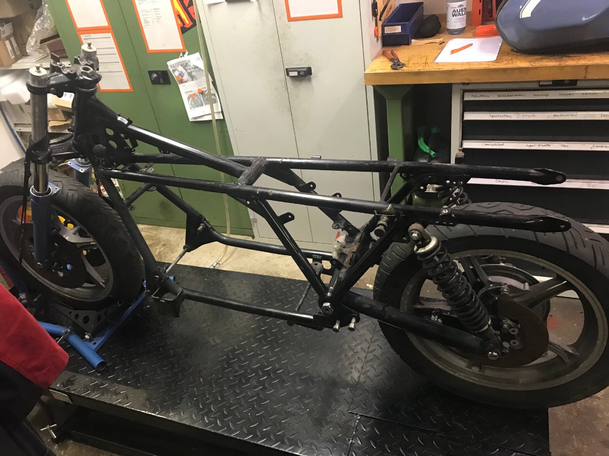

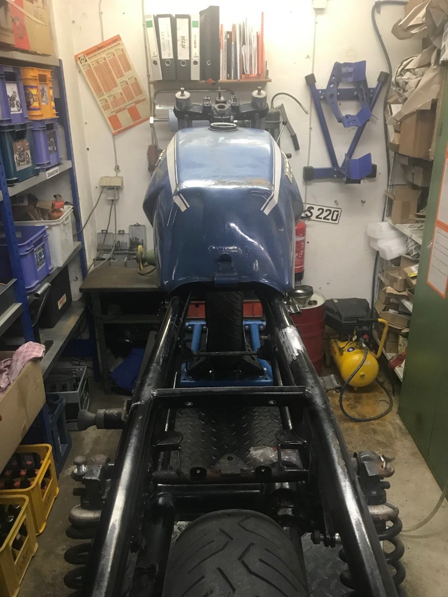

  2. Wir haben bereits einige Laschen entfernt für ein freies Rahmendreieck. Rahmen ist eingekürzt, passend zum Höcker. Der Riesenseitenständer inkl. Halterung am Rahmen ist entfernt ( bringt allein bestimmt schon 5kg ), dafür einen kleinen Seitenständer einer LeMans anprobiert. Motor ist eingehängt um weitere Anpassungen vornehmen zu können. Eine gebrauchte Tarozzi-Anlage gekauft, musste vorab gerichtet werden. Als nächstes müssen wir die Front- und Heckfender befestigen und die hintere Bremspumpe woanders plazieren ( Halterungen schweißen ). Gut, das der Winter im Norden gerade erst anfängt und Corona stört mich da auch nicht. ?

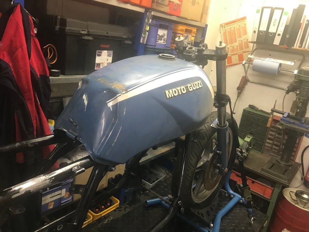

  6. So langsam geht´s los. Moped ist gestrippt. Überflüssige Teile in der Bucht. Motor wird nächstes Jahr per Eisstrahlen gereinigt. jetzt geht die Suche nach einem Einzelhöcker ( hätte am liebsten einen aus Alu ) los. Tanklinie wird demnächst angepasst, dann Sitzbank, Rahmen angepasst ( Loop ).
