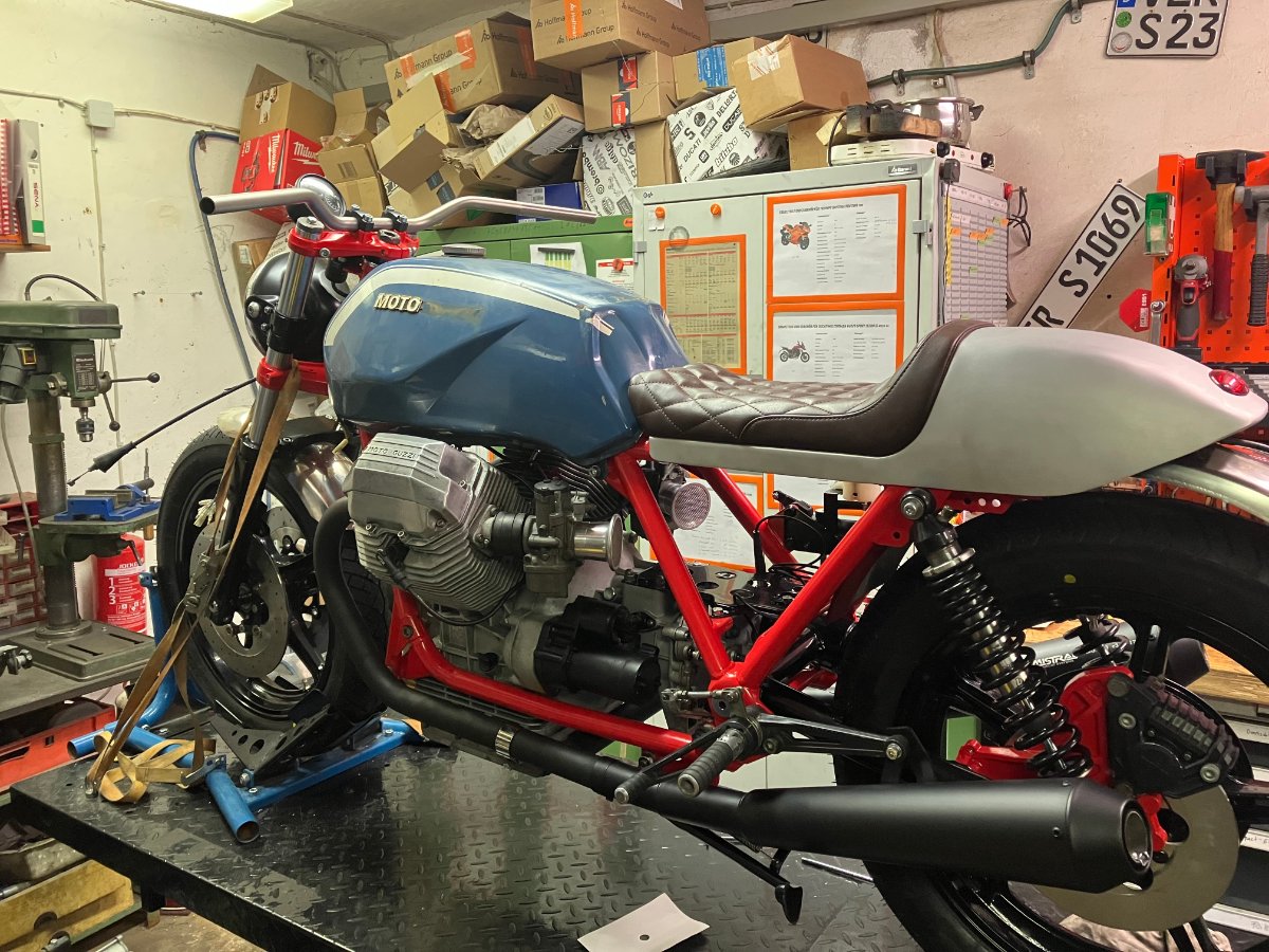

Abgesehen vom "Überschuß an Pflegemangel" 😀, könnte es schon reichen die Choppersitzbank und die Chromtanzstange hinten zu wechseln, vielleicht noch den Heckfender und fertig ist ein klassischer Roadster...

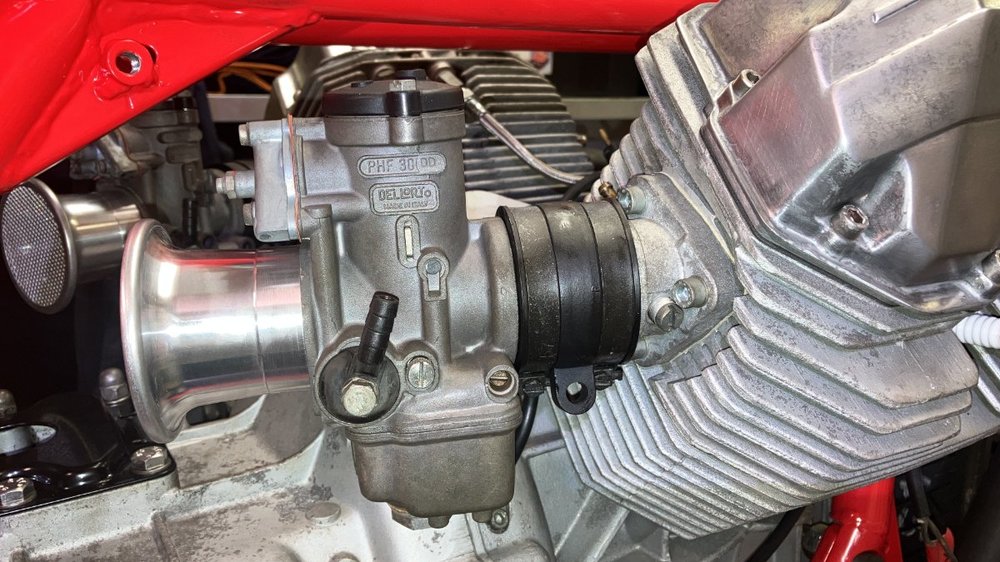

Moin Ruffus, nach Empfehlung der hier einschlägig bekannten Dealer betrifft das wohl eher nur den Volllastbereich. Hier bleibe ich zunächst bei der Standardbedüsung, hänge aber die Düsennadel ´ne Kerbe höher. Wenn das nicht reicht werde ich in 5er-Schritten die HD grösser nehmen. Aber der Zeitpunkt ist leider noch lange nicht erreicht. Jetzt fängt es an zu jucken, aber der ganze Kleinkram und die Detailanpassungen brauchen noch etliche Stunden in meiner "men´s cave" 😁 VG

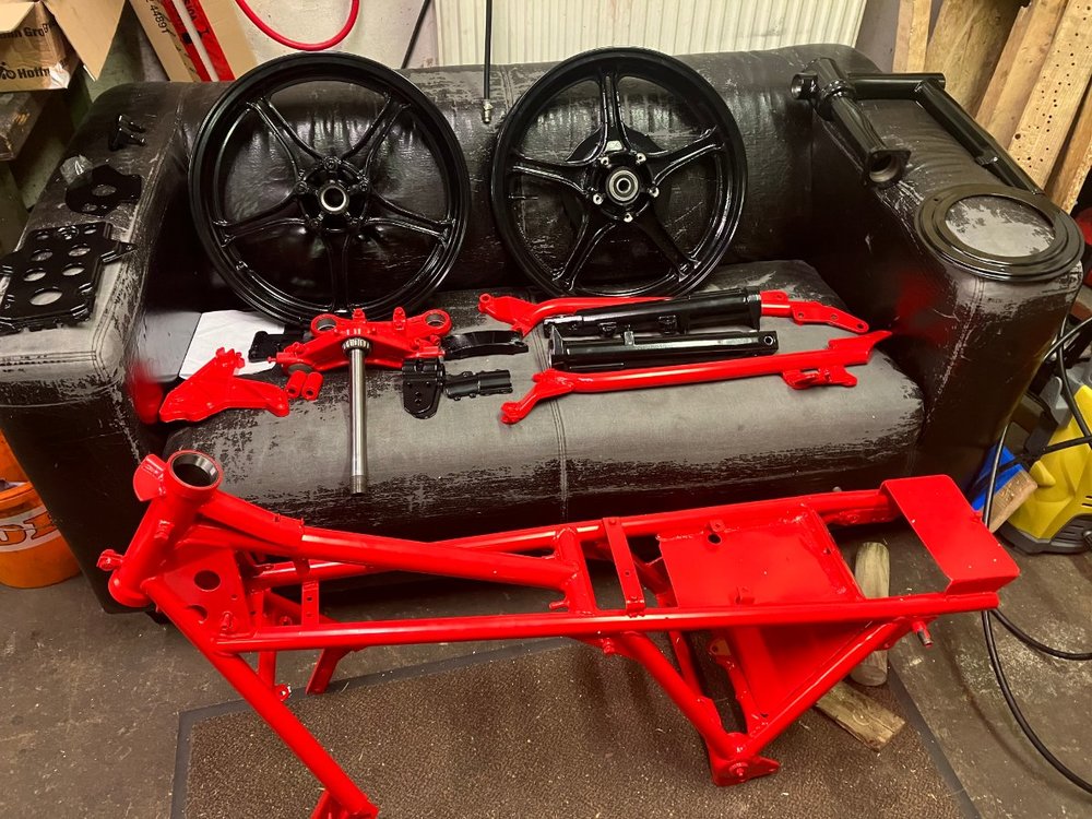

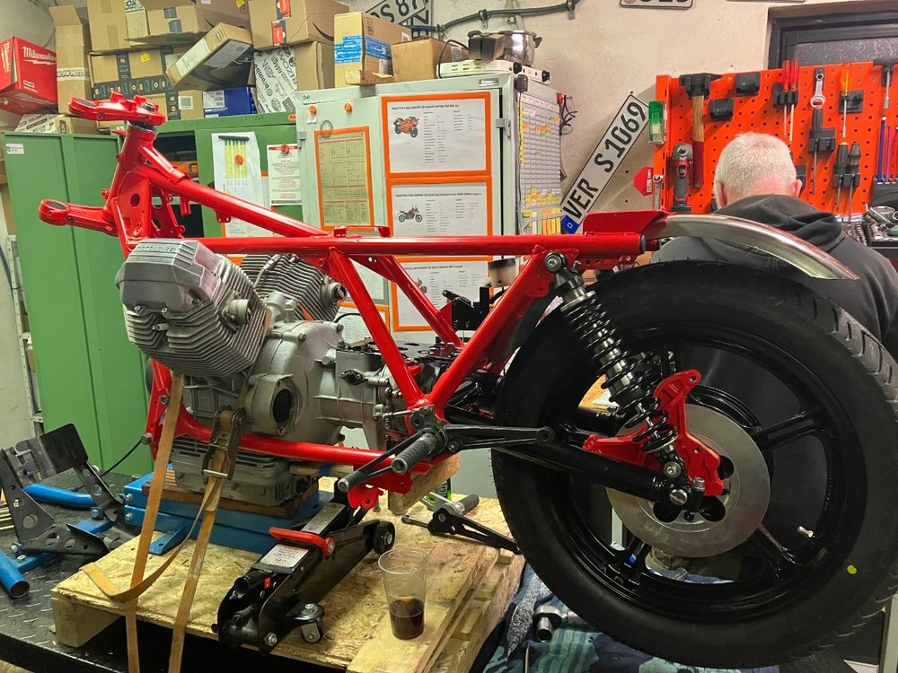

..und weiter ging´s. Frontend verbaut, allerdings muss die Gabel nochmals auseinander weil ein paar Teile kaputt waren. Wollte aber das rolling-chassis mal fertig haben. Auspuffanlage verbaut, dabei Fußrastenanlage nochmals gerichtet ( war gebraucht und verbogen ). Tank ist natürlich noch nicht fertig. Wollte mir nur schon mal die Linie angucken. Als nächstes die ganzen Kleinteile, Züge und Schläuche verlegen. Cockpit einbauen und vor dem großen Finale noch Elektrik komplett neu - da habe ich am meisten Respekt vor.
So, ein wenig am Heck was geschafft. Schwinge einbauen und einstellen; Kardangehäuse lackiert. Festgestellt das die Hinterradachse "fritte" ist am Gewinde und die Gabelsimmeringe die falschen waren 😏. Also, wieder diverse Bestellungen ausgelöst..., aber da der Rest so gut lief mit Reifenmontage und so wurde es ein geselliger Abend mit Mopedfreunden in der Werkstatt ( Kühlschrank ist immer gefüllt beim schrauben ), so das das Auto stehen bleiben musste, wenn ihr wisst was ich meine. 🍻😁
Gestern war "Hochzeit" 😁 Hätte sogar Zugriff auf eine Gleitschleif- und Poliermaschine für die V-Deckel - würde aber nicht zum Gesamtlook passen.. Next Steps: diverses Kleinzeug ( was fast am meisten aufhält ), Teile säubern und entrosten oder neu anschaffen. Dann rolling chassi.

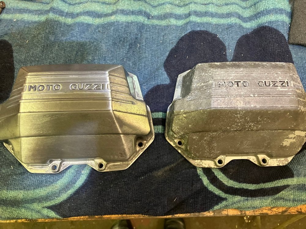

Moin Holger, lass Dich überraschen 😀. Logisch, verbaue ich keine gammeligen Schrauben. Lackiert werden die Deckel nun nicht mehr - sie sollen aber trotzdem "vintage" aussehen. Der Winter kann gern noch ein wenig bleiben. Bei schönem Wetter habe ich keine Muße zum bauen, da werden nur anstehende Servicearbeiten an meinen Mopeds gemacht. Wünsche allen eine schöne Saison 2023
Denke so gefällt mir das. Genug Patina damit es zum Gesamtlook passt. Tank wird unlackiert montiert- Stahl pur 😀
Die Ventildeckel werde ich wohl schwarz lacken. Der Rest soll so bleiben- lieber etwas Patina anstatt Trailerqueen. Aber stimmt, es gibt noch jede Menge Kleinarbeit wie entrosten, säubern, Teile bestellen, noch ein paar Lager eintreiben etc...

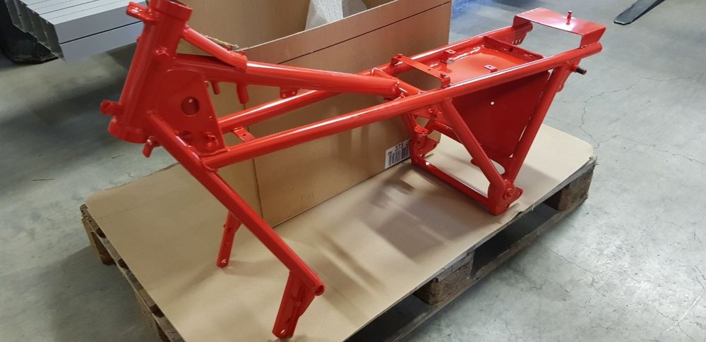

Teile sind fertig gepulvert. Montage könnte beginnen, leider fehlen diverse Kleinteile, die ich bestellt habe - insbesondere die Bremsscheiben . Also, erstmal Pause für ein paar Woche(n)

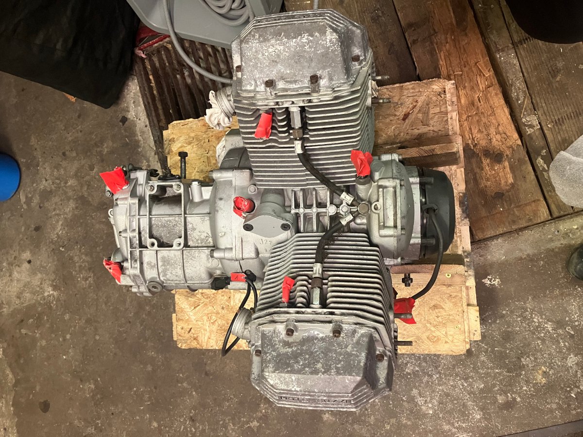

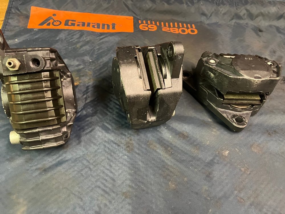

Teile sind gestrahlt, erste Sachen auch schon gepulvert. Bremssättel komplett überholt inkl. einem Bad im Ultraschallbad....und ich habe gelernt wie einfach man rostige Teile im heißen Zitronensäurebad wieder schön bekommt....t.b.c.

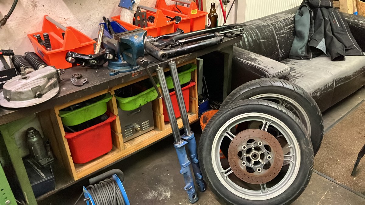

Hallo Zusammen, da mein Projekt eh grad in Einzelteilen ist ( Teilweise zum Pulvern etc. ), habe ich die Gabel zum Service auseinander. Demontage Standrohre war kein Problem. Diese Gabel sieht allerdings völlig anders aus als die, die ich in diversen YT- Videos gesehen habe. Es scheint mir das, das Dämpferelement nicht zerlegbar ist. Hat hier jemand schon Erfahrung damit ? Würde mich über hilfreiche Info freuen. VG Olaf

So, Weihnachten kann kommen. Die Teile sind heute zum Strahler und gleich Anfang Januar gehts zum pulvern... Schöne Festtage und guten Rutsch....
