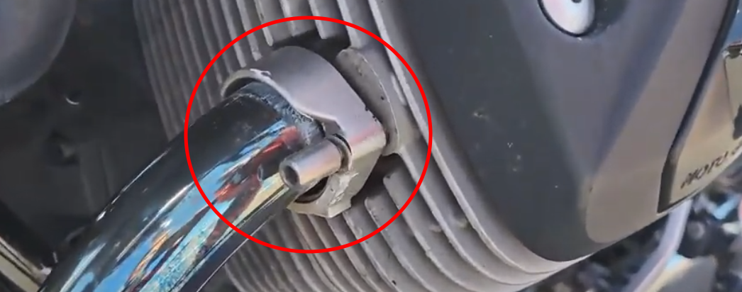

Danke Euch allen für die Anteilnahme! Die hat offenbar geholfen, denn: Es gab noch ein Happy End. Der Grund, warum ich überhaupt rechts rangefahren bin, waren laute Zischgeräusche und Fehlzündungen. Wie sich herausstellte, hatte das eine (die Geräusche) mit dem anderen (Flüssigkeitsaustritt) nichts zu tun. Die Geräusche kamen von einer Schelle, die den Krümmer am Zylinder fixiert. Auf der linken Seite des Motorrads. Dort war eine Inbusschraube lose, die Schelle klapperte vor sich hin, um den Krümmer herum entwichen lautstark Abgase. Das war schnell behoben, aber trotzdem muss man sich fragen - wie kann das keine 200 km nach der Inspektion sein. 🫤 Zur Flüssigkeit auf der rechten Seite wusste der Pannendienst auch nicht recht weiter, und im Raum stand bereits: Abschleppen zu Martynow nach Lüneburg. Dann aber ein kreativer Geistesblitz von ihm: "Wo sagten Sie wollen Sie hin, zum Bikertreffen? Sind da nicht Leute, die sich mit Moto Guzzi auskennen? Dann lassen Sie uns doch da hinfahren, Sie vorneweg, ich hinterher - und wenn die von einer Weiterfahrt abraten, kann ich Sie mitsamt Maschine immer noch nach Lüneburg nehmen." Gesagt, getan - ich mit 90 km/h niedrigtourig voraus, der Truck vom Pannendienst im Schlepptau. So zuckelten wir die 23 km vom Elbtunnel bis zur Raststätte, Ankunft des "Konvois" aus Moto Guzzi und Abschlepper gegen 12:00 Uhr. Dort kurz rumgefragt, keine 3 Minuten später standen mehrere Guzzi-Fahrer um meine V7, und nach dem Ausschluss anderer Ursachen war weitgehend klar: Das wird wohl ein undichter Zylinderkopf sein. (Schmierfilm zwischen den Lamellen) Bei mir als "Nichtschrauber" klingelten die Alarmglocken, aber angeblich sei das halb so wild, eventuell die Dichtung erneuern. Weiterfahrt kein Problem, wenn man niedrigtourig fährt. (zugegeben, ich hab die Guzzi zwischen Winsen und Elbtunnel ganz gut ausgefahren, blitzschnelle 150-160 km/h...) Long story short: Der Heimweg mit Schleife über Hamburg und Zollenspieker-Fähre verlief ohne Probleme. Und es hat sich wieder mal bewiesen, dass es nichts Hilfsbereiteres gibt, als andere Guzzistis. 😉🏆 Was bleibt ist die Erkenntnis, dass man als Guzzi-Fahrer stets seinen persönlichen Abschlepper im Rückspiegel haben sollte, so wie heute die 23 km zum Bikertreffen. 😇 Schönen Sonntagabend! -

Allen, die es nach Holmmoor zum Bikertreffen geschafft haben, viel Spaß! Meine Anreise aus Winsen endete leider 500 m vor dem Elbtunnel mit Geräuschen an der rechten Motorseite & Austritt von Flüssigkeit. Der Abschlepper ist in 45 Min hier und bringt die Guzzi dann hoffentlich direkt nach Lüneburg zur Werkstatt. Naja, die Sonne scheint. Und besser hier die Panne, als irgendwo am Nordkap. -
