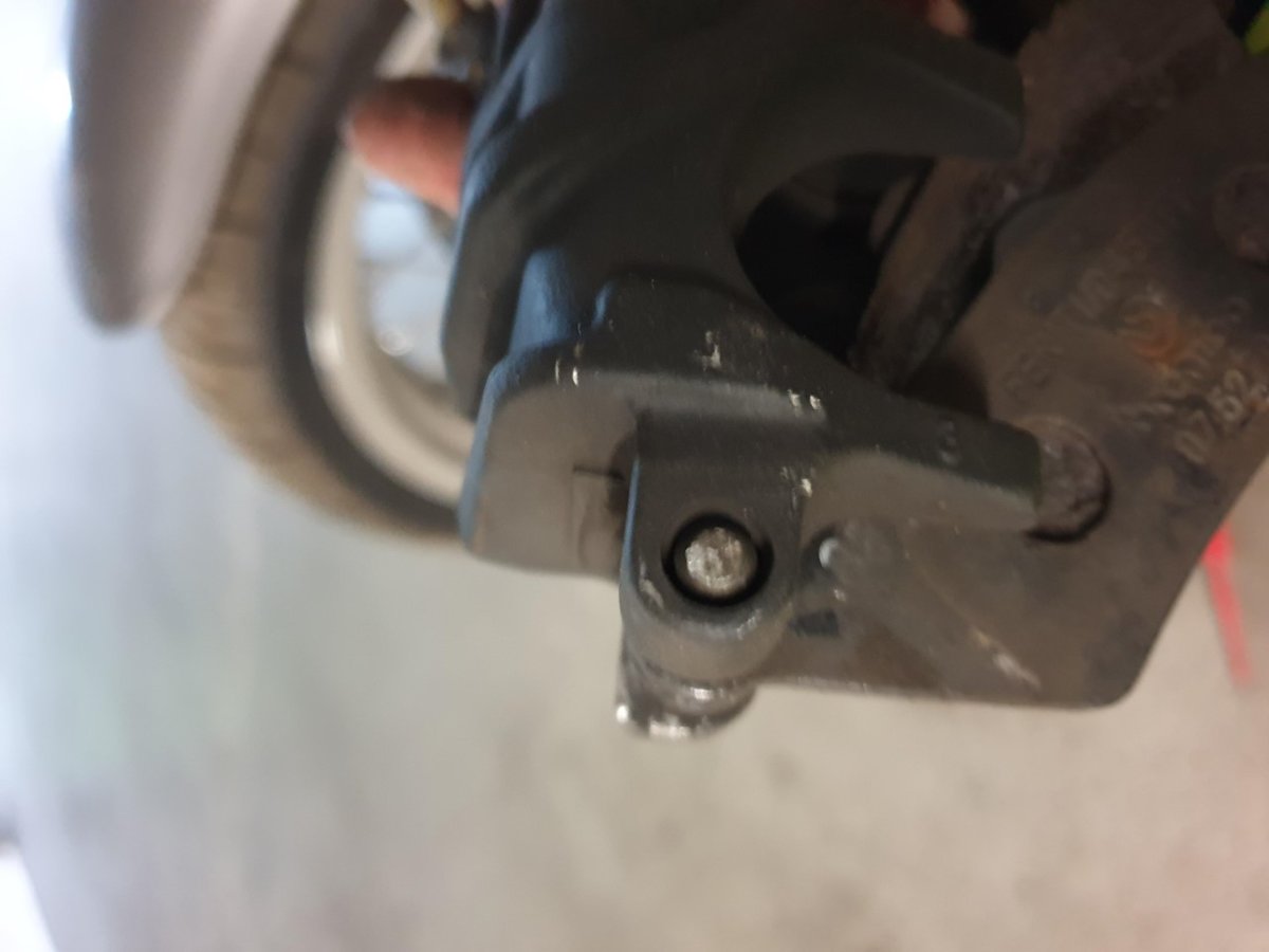

  2. Hallo zusammen, des Rätsels Lösung: Gewalt! Die Stifte haben am Anfang noch eine Art 3 mm breiten Ring, der beim Einsetzen den Stift festpresst. Dieser Ring hat sich verkantet. Dadurch kann der Stift sich zwar um die eigene Achse drehen, wird aber durch diesen äußeren Ring noch in Position gehalten. Habe heute die bestellten Ersatzstifte bestellt und die Werkstatt macht dann den Wechsel fertig. Den verkanteten Stift selber raushauen traue ich mich an den Bremsen dann doch nicht. Die Angst den Sattel zu beschädigen überwiegt dann doch die Kosten der Werkstatt :-) Donnerstag ist dann TÜV dran und, sobald ich den Segen vom TÜV bekomme, nächste Woche Mittwoch Anmeldung. Zur Zeit sind Termine bei der Zulassung ja Mangelware Drückt mir die Daumen für Donnerstag und vielen, vielen Dank für all die Hilfreichen Tipps, die alle korrekt waren!

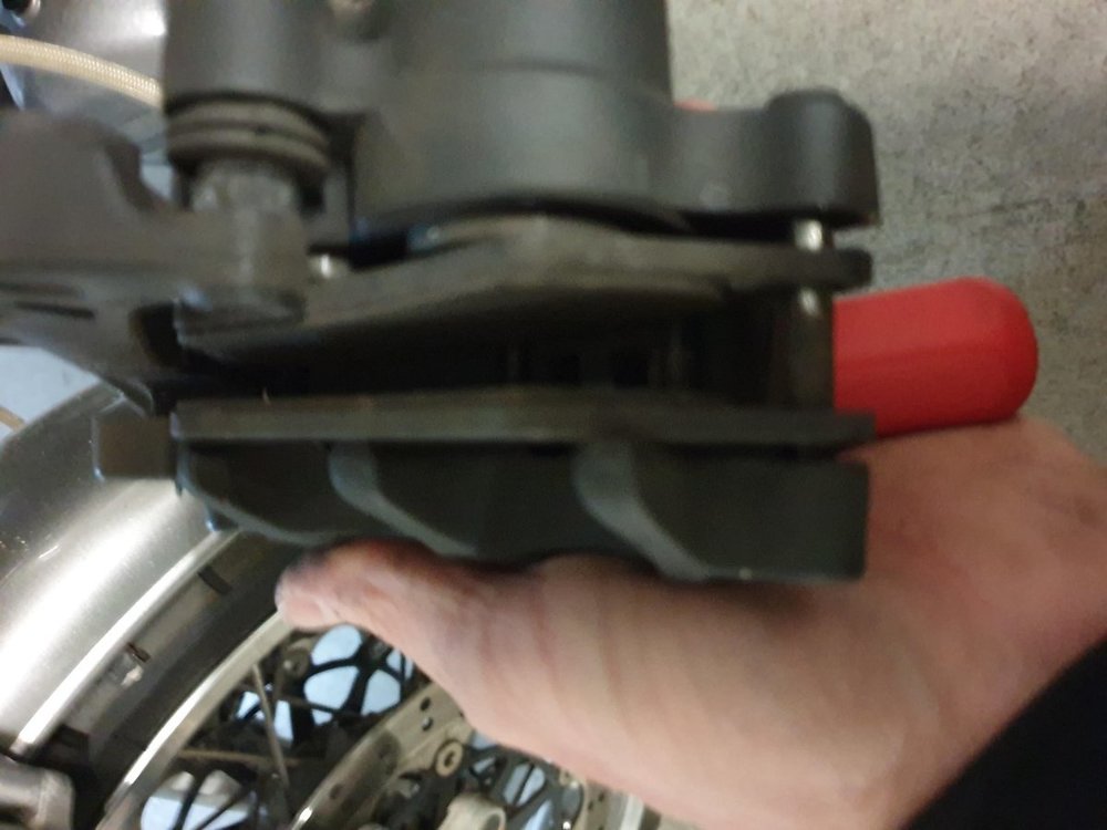

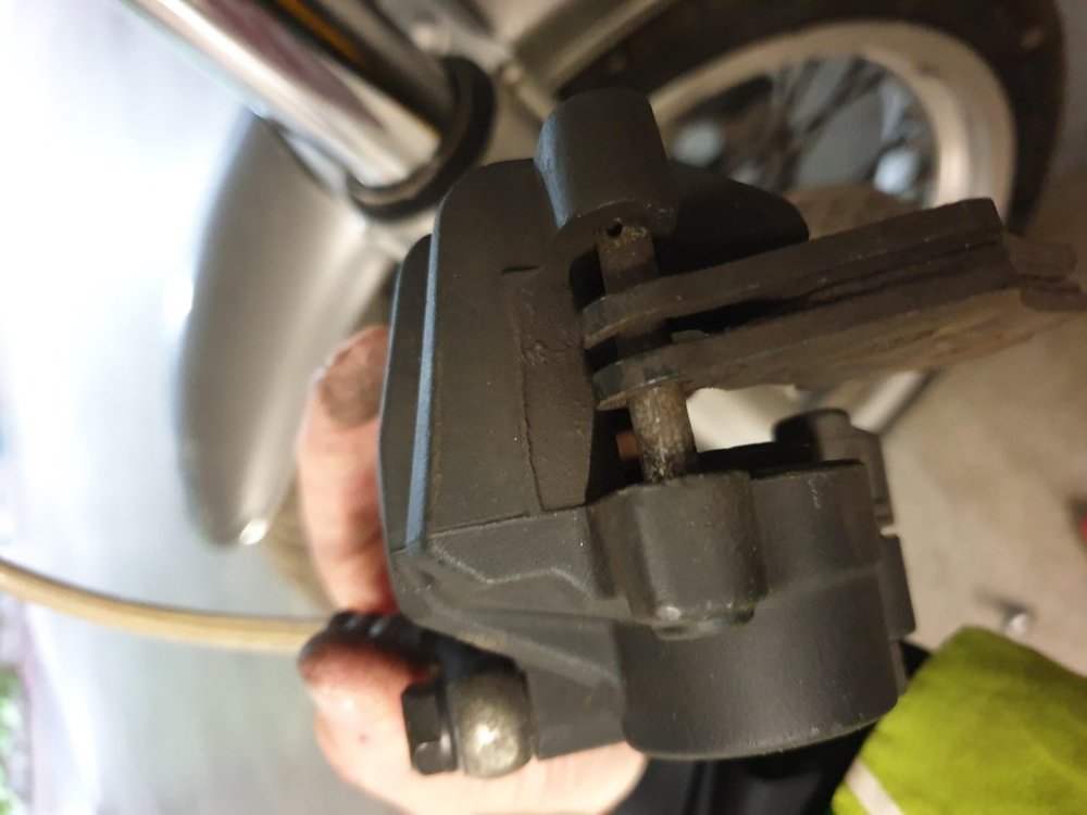

  4. Hallo zusammen, vielen Dank für eure Hilfe. Habe es heute nochmal versucht. Jedoch beidseitig ohne Erfolg. Der Splint ist im ganzen raus und das Loch ist komplett frei. Der Stift lässt sich Problemlos mit den Fingern um die eigene Achse drehen. Nur nach rechts oder links zuckelt nichts. So als wenn ich irgendeinen Trick bei dieser Bremse übersehen habe. Anbei habe ich euch ein paar Bilder gemacht. Korrigiert mich wenn ich falsch liege, auf Bild 2 der Kopf muss raus und auf Bild 1 eigentlich nur drücken... oder? @Denis...Dein Trick hat leider nicht funktioniert. Wenn ich die Kolben ganz reinfahre, bildet sich leider kein Spalt. Der Stift ist durchgängig. Falls jemand noch eine Idee hat, nehme ich gern ? Grüße Sebastian
