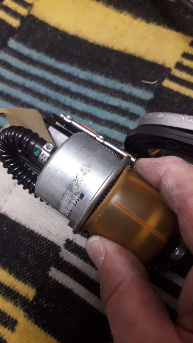

  4. Guten Abend! Der schöne Gardaseeurlaub ist zu Ende und ich hab mich mal über das Benzinpumpenproblem hergemacht. Also die Benzinpumpe aus den Tank zu fummeln ist echt ein Geduldsspiel. Jetzt weiß ich auch warum die Guzzis etwas teurer sind als die Japaner: Die Monteure in Mandello brauchen so lange um die Benzinpumpen in die Tanks zu fummeln!? Ich wollte Euch mal im Bild zeigen, was die Ursache war. Die Verschlußkappe des Filters hat sich auf einer Seite gelöst und dadurch konnte kein Druck mehr aufgebaut werden. Es war aber auch eine Hitze dort am Gardasee. Am Tag vor der Panne waren wir noch mit der Guzzi bei Verona unterwegs. Zum Glück ist es nicht dort passiert, sonst wär die Taxifahrt nach Malcesine lang und teuer geworden. So waren es nur 18km von Riva bis zum Hotel. VG. Timo.

  7. Hallo, bin derzeit am Gardasee im Urlaub und hab meine Nevada Anniversario mit dabei. Gestern ist sie während der Fahrt ausgegangen und springt nicht mehr an. Aufgefallen ist mir, dass die Benzinpumpe seither lauter läuft als sonst. Bin seit dem letzten Tankstopp auch nur 160 km gefahren, also noch genug Benzin. Motor dreht ganz normal und auch alle Kontrolllampen normal. Kann das die Benzinpumpe sein? Wie kann ich das am besten prüfen? Die Guzzi ist bisher 21 000 km problemlos gelaufen. Gruß Timo
