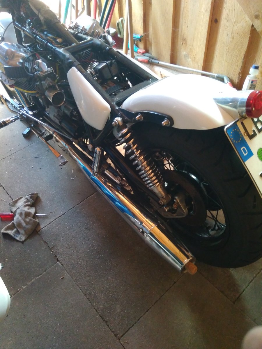

  6. Hallo Habe eine SP 1, wo das Hinterrad zu weit links befindet. Dadurch streift der Reifen am Schutzblech. Sieht man am Reifen. Vermutlich wurde von den vorbesitzern Fehler gemacht. Bin mir nicht sicher, wie das richtig eingestellt wird. Darf vermutlich nicht zu stramm sein, sonst ist das Lager im Eimer. Vielleicht hat jemand einen Tipp. Grüße

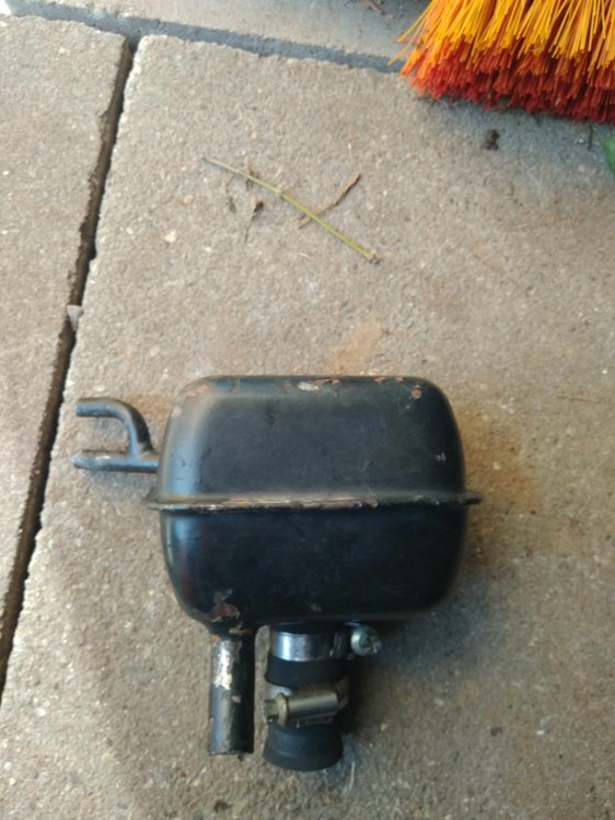

  8. Ich habe bei meiner SP 1 auch das Problem, dass aus der Motorentlüftung Öl kommt. Habe ihn ausgebaut, wei ich dachte, dass ich ihn entleeren könnte und gut ist es. War aber nicht so. War kein Öl zu spüren oder zu hören, auch das Kugelventil war nicht verklemmt, sondern hat sich locker bewegt. Trotzdem war nach dem wieder Einbau und Probefahrt kein Öl unter dem Motor. Bei der nächsten Fahrt, etwas zügiger unterwegs, war wieder Öl unterm Motor. Versteh ich nicht. Werde bei Gelegenheit die Werkstatt meines vertrauens aufsuchen, um das Problem zu beheben.

    SP 1 umgebaut von Mandello Cycles aus Bremervörde BJ. 81 Vor verkauf wurden Zylinder gehohnt und neue Kolben spendiert Jetzt hat sie ca. 25000 km. Ab wann sie Öl raushaut weiß ich nicht. Ich sehe es erst, wenn sie eine Weile steht.
  10. JO-JO
    Ölabscheider
    Habe meinen Öl Abscheider ausgebaut und ich sehe und höre kein Öl. Ich sehe und höre nichts vom Öl. Ich dachte, den Abscheider entleeren und reinigen, das war es dann. Zu viel Öl ist auch es auch nicht. Hat der Motor was?

    Ich habe eine umgebaute SP 1. Bei mir drückt der Öl abscheider Öl ins Freie. Ich dachte zuerst es ist das Getriebe, aber das würde man riechen. Warum und wo kommt das her.
