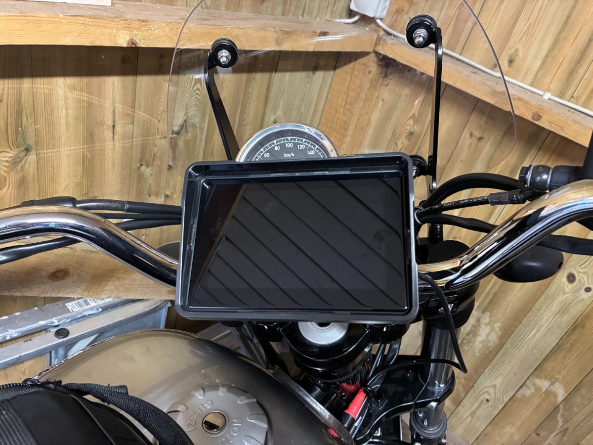

Hallo zusammen. Die Sache ist, dass ich auf meinem V9 Roamer einen Bildschirm montiert habe. Es handelt sich um einen CarPlay-Bildschirm (auch Android, aber ich verwende Carplay), auf dem ich Musik, Telefonanrufe, TOM-TOM-Navigation usw. abwickle. Es gibt eine Multimedia-Plattform-Erweiterung für das Motorrad, sie funktioniert mit einer App und bietet viele Informationen – was Sie problemlos tun können, aber .. Die große Frage ist nun: Kann die MotoGuzzi-App mit Apple Carplay funktionieren?? Jemand, der es weiß?
