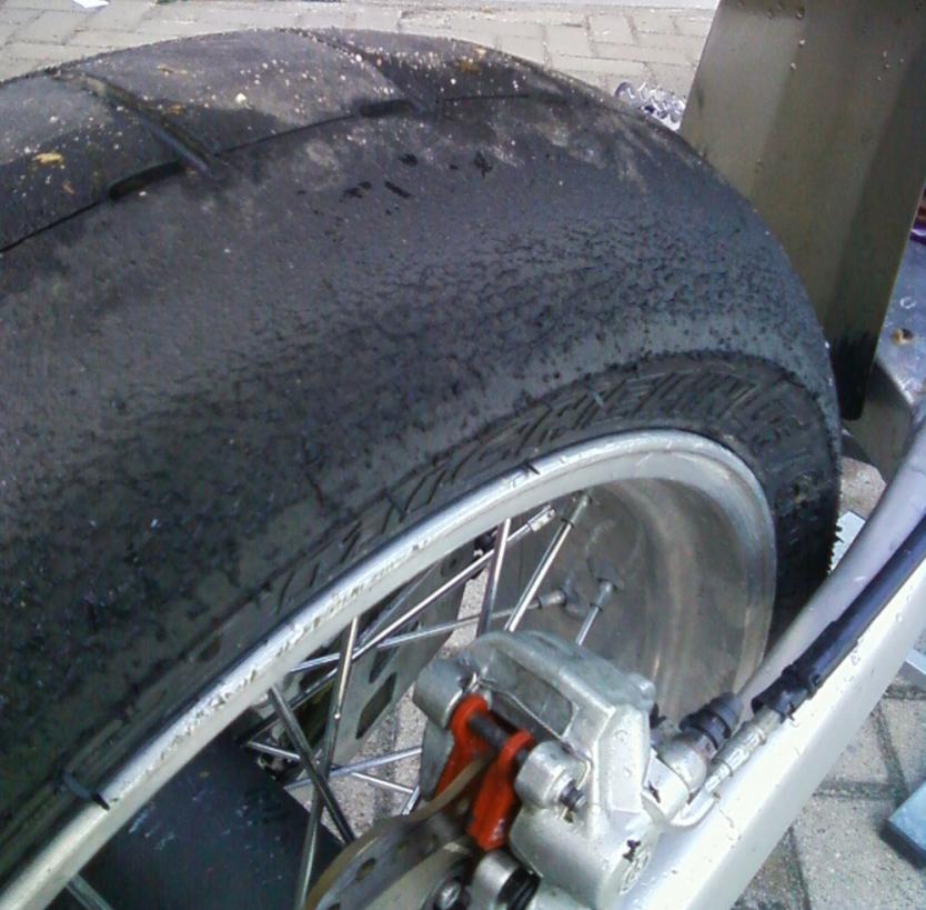

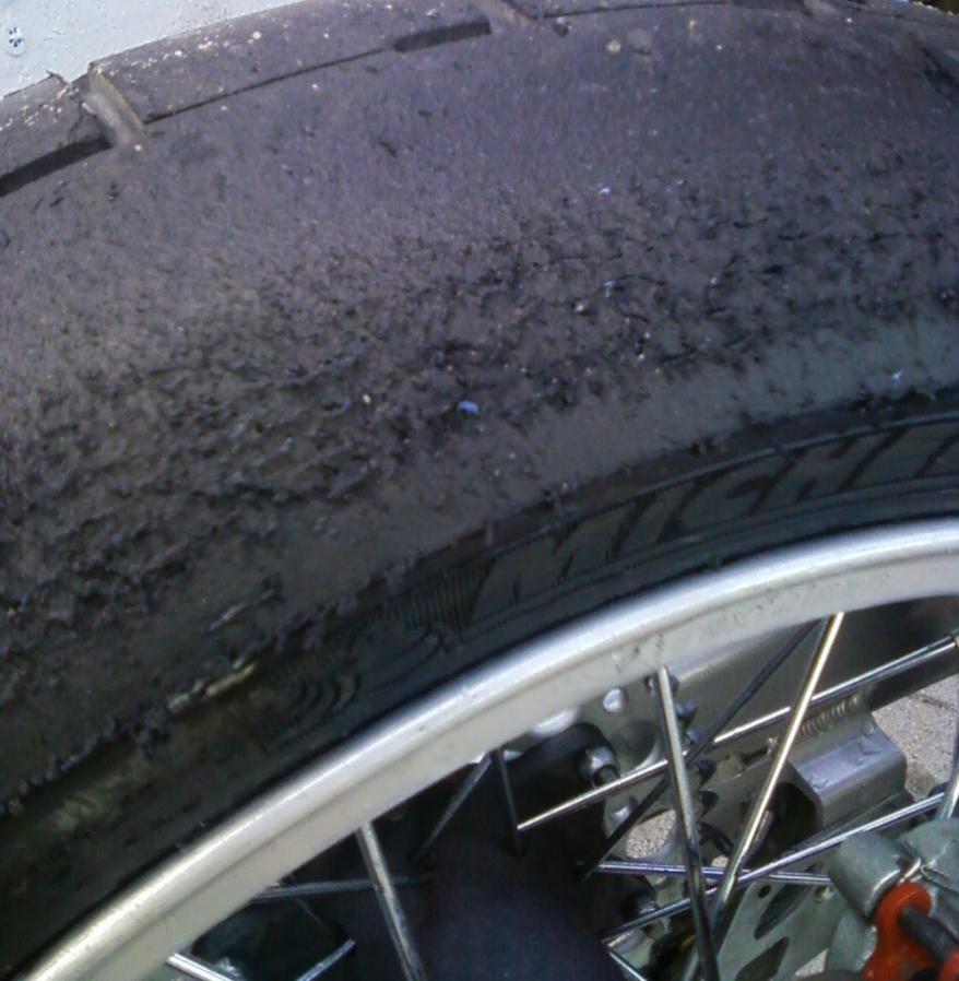

Moin,
vielleicht hat ja jemand einen Tipp und kann Kaffeesatz lesen. Mein Michelin SMR 14B in 16/63/17 ging nach 4 Turns á 30 Minuten auf der rechten Flanke am Harzring auf. Links ist alles super. Ich hab versucht die Druckstufe am Federbein 2 Clicks zu öffnen von 10 auf 12 Clicks, es wurde wenn überhaupt nur marginal besser. Andersherum von 10 auf 8 Clicks wurde es tendenziell etwas schlimmer.
Luftdruck war 1,6 bar kalt. Michelin empfiehlt 1,8 bar, alle Rennstreckenfahrer empfohlen aber 1,6 oder auch 1,7. Der Händler meinte heute sogar 1,5 wäre maximum. Vielleicht hat jemand eine Idee zur Ursache, auch wenns viele Variablen gibt.

Hi Martin,
das Ende vom Lied war: es war ein Dämpfungsproblem. Der Stoßdämpfer war zu weich, dadurch musste der Reifen zuviel der Arbeit übernehmen. Habe den Stoßdämpfer zum Service gegeben, jetzt ist alles hübsch.
