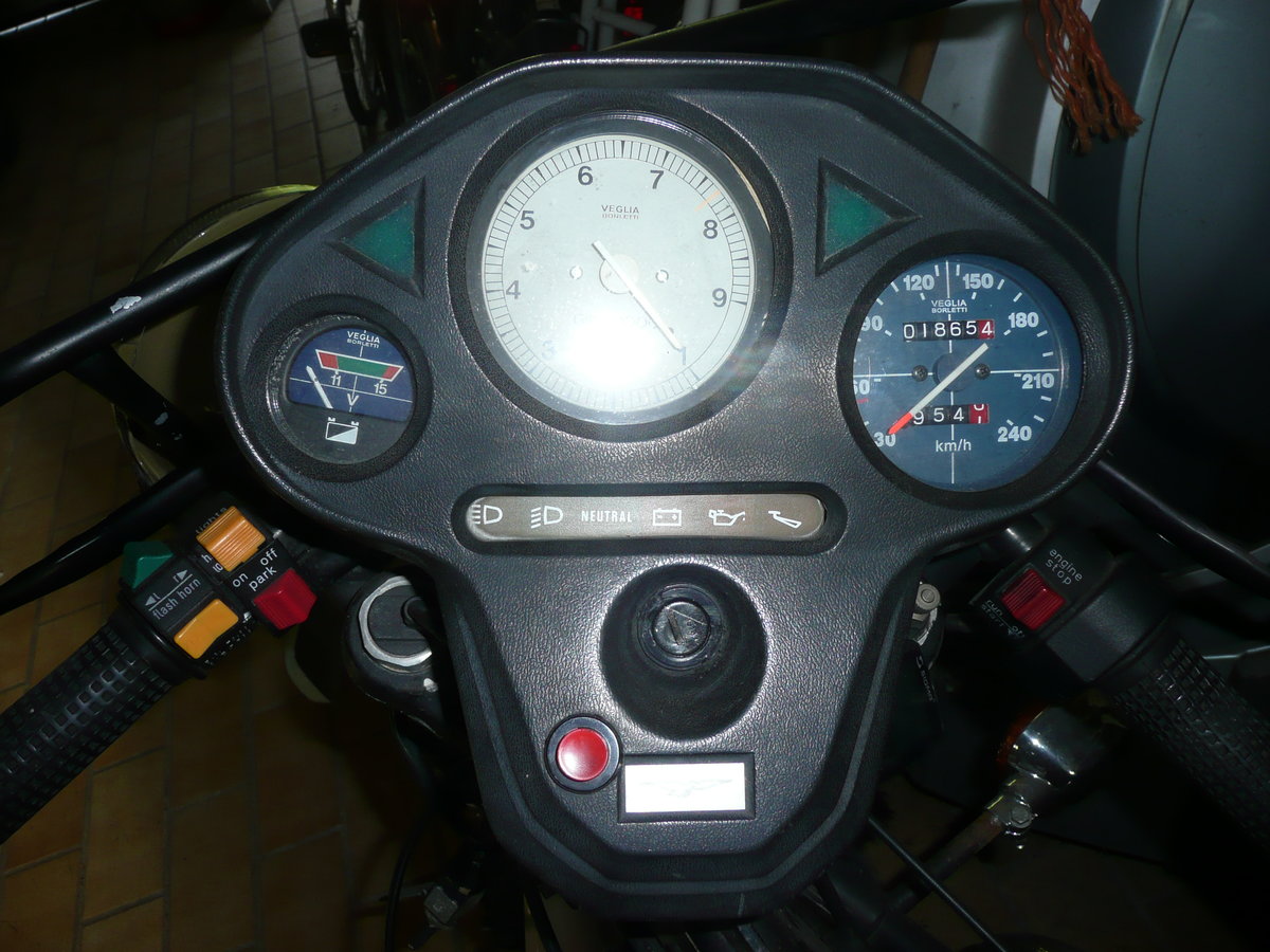

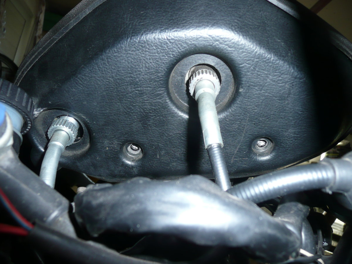

Michael,
ich habe Dir mal ein Foto eines Le Mans I (Baujahr 1977) Zündschlosses gemacht; ich vermute das es identisch mit dem an der Le Mans III Zündschloss ist. Auf den Fotos siehst Du, dass es sich bei dem Überwurfring um eine geschraubte Verbindung handelt. Auch wenn bei der Le Mans III ein anderes Zündschloss handelt, dürfte der Aufbau ähnlich sein.
Bollergruß,
Blofeld

Hallo Blofeld,
vielen Dank für die Bilder, so konnte ich sicher sein, dass es da verschraubt ist. Leider war bei mir ein Plastikring, der so fest war, daß ich ihnmit 1 Durchtreiber zerstören mußte, als neues Schloß, obwohl das Hauptstromkabel nur rausgerutscht war , trotz sehr strammer Kabelumhüllung.
Also Montag SD belästigen, scheiß Elektrik, vielleicht krieg ich mal den Arsch hoch unmach alle Kabel neu,  oder wenigstens die komplette Verlegung.
Die Kabel selbst sehen eigentlich noch sehr gut aus.  Da bin ich von meinem Scorpio ganz anderes gewohnt..
Viele liebe Grüße ,  Michael
