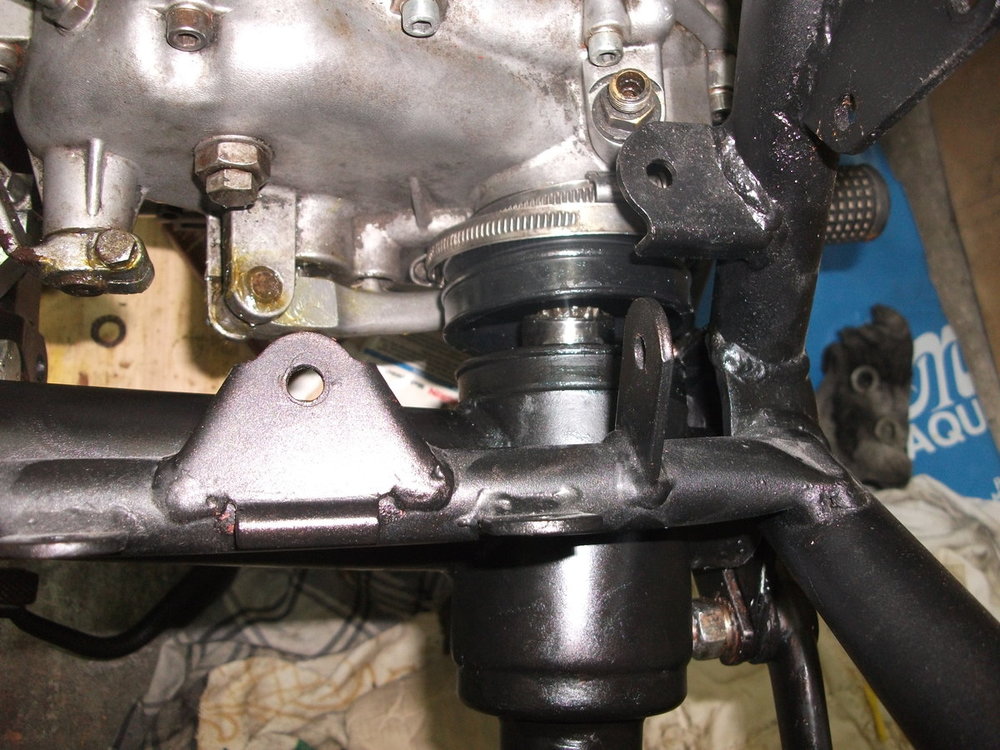

Wuerm168 Posted July 14, 2019 Share Posted July 14, 2019 (edited) Hallo Leute, grüsst euch...... Man, hab zwei Stunden verbracht in der Garage um meine Schwinge meiner T4 mit Kreuzgelenk einzubauen... Leider ohne Erfolg. Kreuzgelenk in die Schwinge und Schwinge einsetzten... geht nicht.... Kreuzgelenk auf die Ausgangswelle Getriebe und Schwinge drüber geht nicht .... Jedenfalls bei mir nicht. bin traurig aus der Garage weil ich dachte... mal schnell die Schwinge und Kardan anschrauben ja, Fehlanzeige trink jetzt mal ein grosses Bier..? Gibts da einen Trick oder nicht? Hätte da einer vielleicht einen Ratschlag für mich? ? Robert aus Mittelfranken sagt schon mal Danke und einen ruhigen Wochenanfang... Edited July 14, 2019 by Wuerm168 Quote Link to comment Share on other sites More sharing options...
850-T3 Posted July 15, 2019 Share Posted July 15, 2019 Tja, das ist ne hakelige Sache. Wenn ich Deine Fotos sehe: Vergiss den Faltenbalg nicht!! Schellen kann man später drübermachen. Ich mach es immer so: Schwinge hinten unterm Kardangehäuse passend unterfüttern, damit man das schwere Teil nicht die ganze Zeit im Arm hat (Holzklotz o.ä.). Dann mit den Zeige - oder Mittelfingern den Faltenbalg soweit zurück drücken, dass man was sehen kann und gleichzeitig das Kreuzgelenk in der "richtigen" Position festhalten und versuchen, über den Zapfen zu schieben. Manchmal ist es noch nicht in der richtigen Stellung, dann kann man hinten am Kardan über das Antriebszahnrad durch verdrehen etwas nachjustieren. Dann sollte das eigentlich klappen. Gaanz wichtig: Die Zuganker, die Motor/Getriebe und Ramen verbinden, sollten noch lose sein, sonst kriegst Du die Schwinge überhaupt nicht rein. Claro? Gutes Gelingen Jan Quote Link to comment Share on other sites More sharing options...
Wuerm168 Posted July 15, 2019 Author Share Posted July 15, 2019 mensch jan, danke für die Antwort. Werd gleich wenn ich wieder Zeit habe deinen Ratschlag befolgen... Danke noch ein mal.. Robert Quote Link to comment Share on other sites More sharing options...
Wuerm168 Posted July 17, 2019 Author Share Posted July 17, 2019 Also geschafft. Jan vielen Dank Gruss Robert Quote Link to comment Share on other sites More sharing options...
