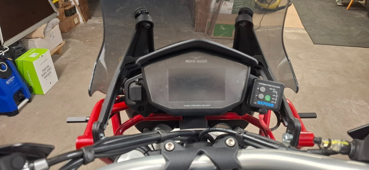

Was ist passiert? Beim Chinamann habe ich mir eine Heizmatte über Amazon besorgt, inklusive Kabelbaum und Schalter. Liegt bei ca. 25€.
Aus meinem Heizgriffprojekt war von den Oxford Griffen das PWM Steuermodul übrig, und ich habe beide miteinander verheiratet.
Eingebaut habe ich die Heizmatte im originalen Sattel. Der Sattel der e5+ paßt prinzipiell auch, ist aber anders geschnitten und es hatte mich am Ende doch gestört, daß die Bank nicht 100% an den Konturen anliegt, wie das die originale macht.
Also diese wieder ins Netz und die Originalsitzbank umgebaut.
Ich habe einige Bilder gemacht und wollte, wenn Interesse bestünde, ähnlich zu meiner Einbauanleitung für die Heizgriffe eine für die Sitzbank erstellen.
In ganz knapp: Abgriff an der USB Steckdose im Cockpit (ist ab Werk mit 5A abgesichert, braucht aber nur ca. 1,2 A bei Volllast. Die Sitzheizung hat knappe 30W in der Volllaststufe, gemessen 2,3A max) und damit kein Eingriff in den Kabelbaum. Kontrolleinheit rechts am freien Platz für die 2te USB Buchse angebaut, Kabelbaum für die Sitzheizung angefertigt und verlegt.
