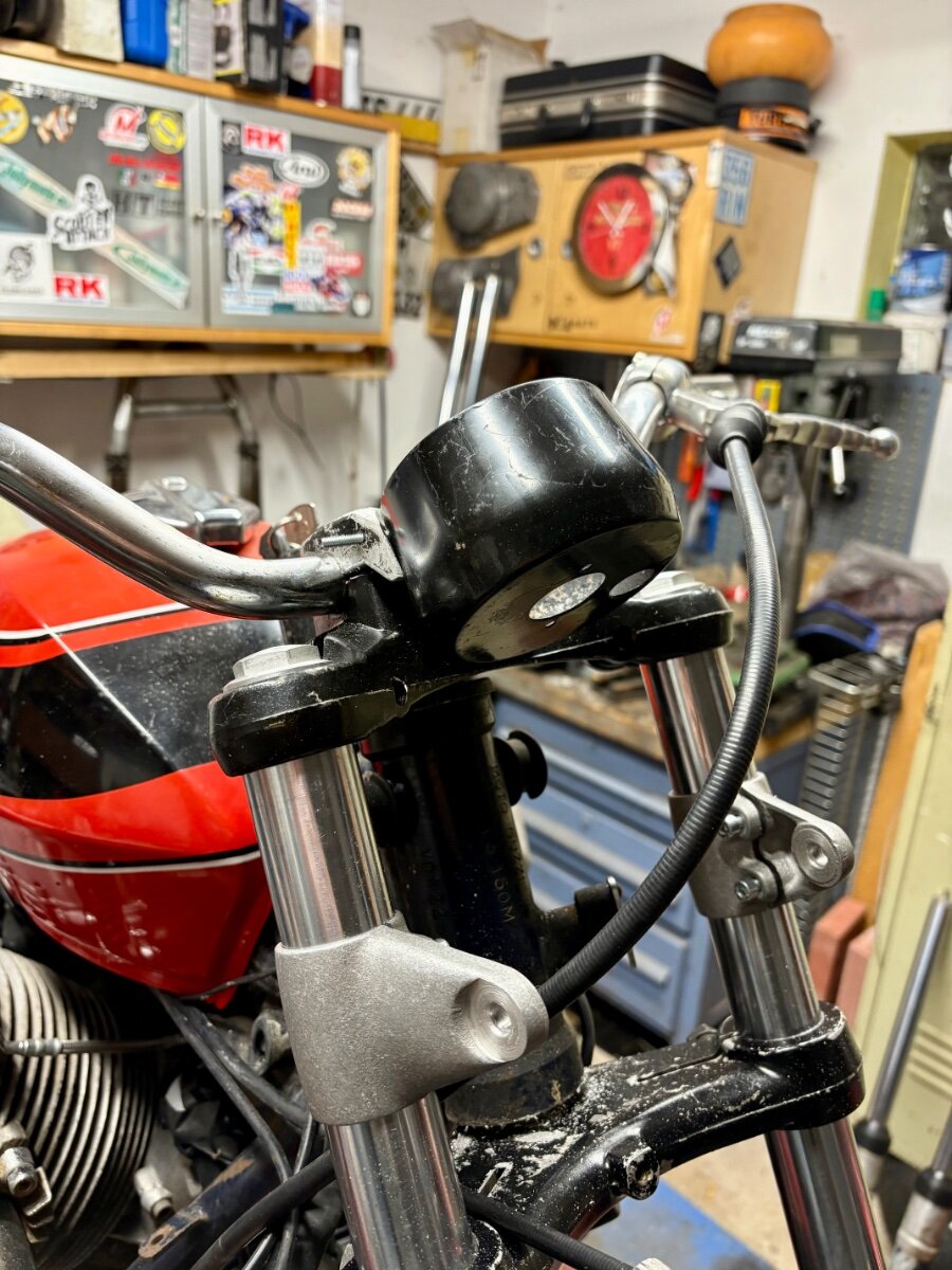

Gabelbrücken der kleinen Modelle, in diesem Falle von einer Nevada aufgrund des schmaleren Augenmaßes, von 34,75mm auf 35mm ausgefräst um die Ceriani GP35 Gabel verbauen zu können.
Kurzes Lenkkopf Tonti Joch von der T3 eingepresst.
Grimeca 230mm Doppelduplex Trommelbremse passt nun auch zwischen die Holme.
Lenker einer Benelli 250 2c - schön schmal und passend gekröpft. Seitendeckel sind abgeändert auch von der Benelli. Schöne alte Amaturen von Cuppini.
Die Lampenhalter sind übrigens Originale Cerianis aus dem Cross-Bereich. Waren wohl an alten KTMs etc.

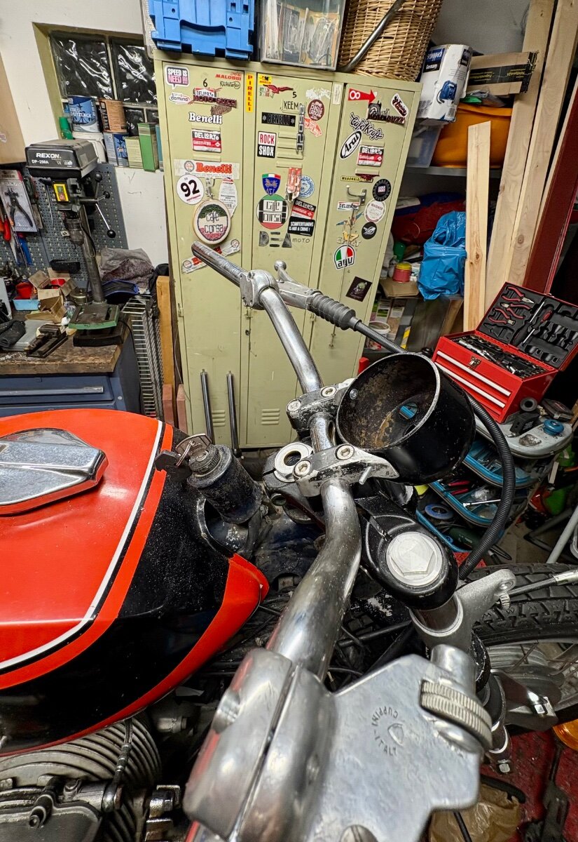

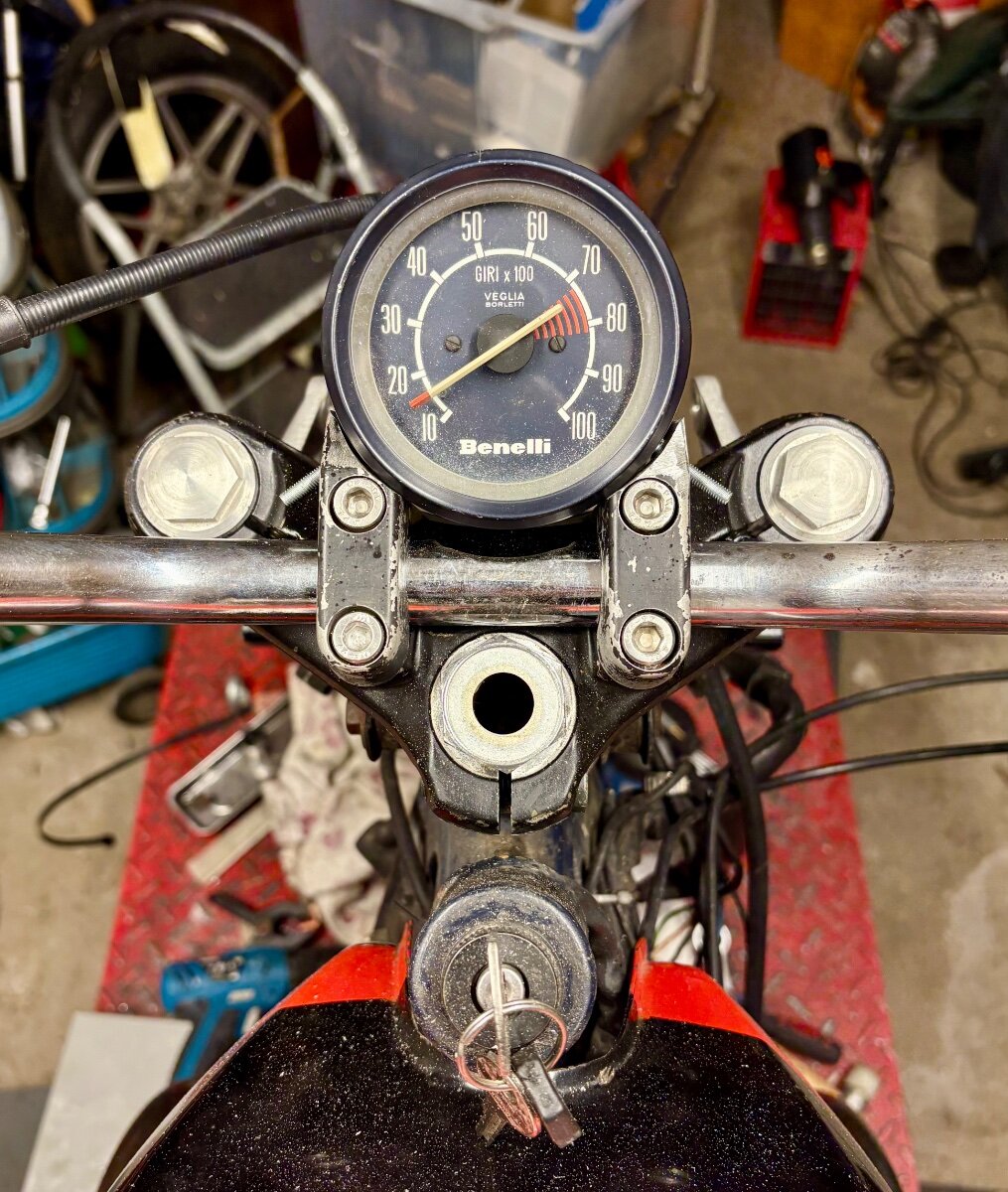

Zum Thema Tachometer habe ich mir lange Gedanken gemacht und zeitweise überlegt etwas modernes, kleines und elektronisches von zum Beispiel Motogadget zu verbauen.
Am Ende mag ich es jedoch eher unelektronisch und analog und finde es genial alte Teile weiterzuverwenden und umzubasteln.
So habe ich mir die Lenkerklemmen der alten Benelli Modelle vorgenommen und so angepasst, das der ebenfalls aus dem Doppelinstrumentenhalter stammende 80mm Becher mittig positioniert eingelassen werden kann.
So bleibt es nun bei einem wellenbetriebenen Tachometer von Veglia in 80mm.
Der jetzt verbaute Drehzahlmesser ist lediglich zur Probe montiert.
