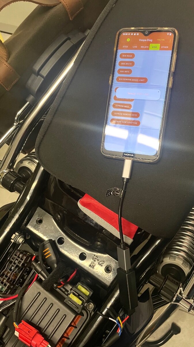

Um die App zu nutzen, benötigt man einen CAN-BUS-zu-USB-Adapter (CANABLE) sowie einen EURO5-6pin-Stecker (MWTPB-06-1A-R). Am wichtigsten ist dabei, CAN-H, CAN-L und Masse korrekt zu verbinden. Wie das funktioniert, ist auf dem folgenden Bild zu sehen.
Siehe auch die Anleitungen auf der oben genannten Website. Die Gesamtkosten für Kabel und Adapter betrugen bei mir 30 Euro (Map flashen im app kostet 9,99) Angesichts der Preise mancher Diagnosegeräte lohnt sich ein Versuch auf jeden Fall. Eine aktuelle Android-Version mit USB-C und aktivem USB-Debugging ist ebenfalls benötigt.

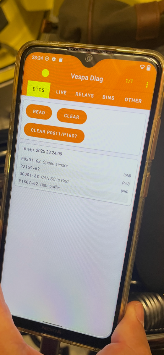

Auf dem folgenden Bild kannst du die DTCs sehen und zurücksetzen.

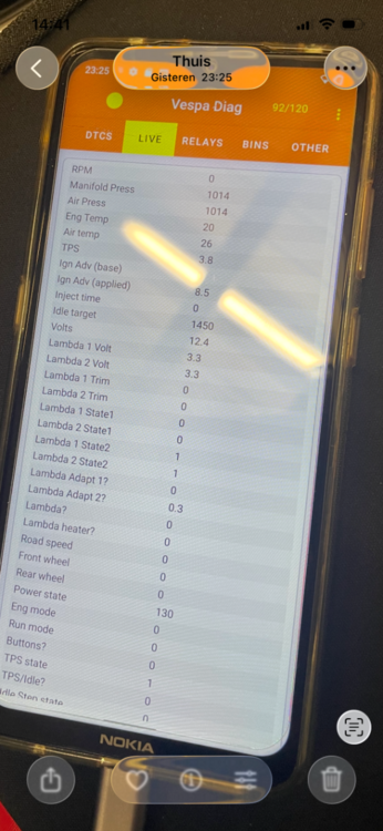

Live-Parameter ansehen und überprüfen kannst du unter dem Reiter Live.

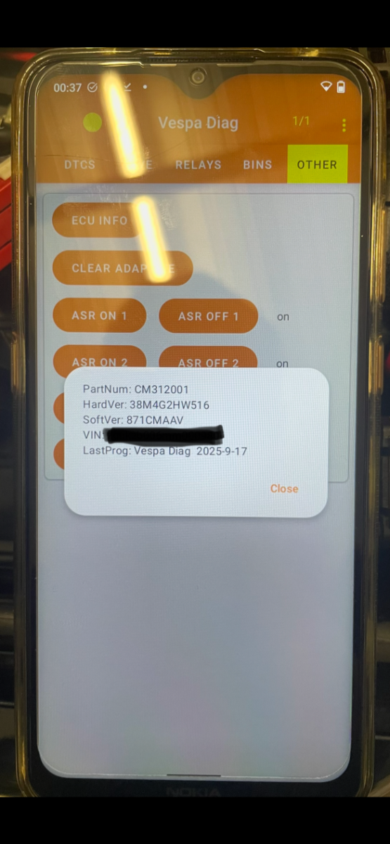

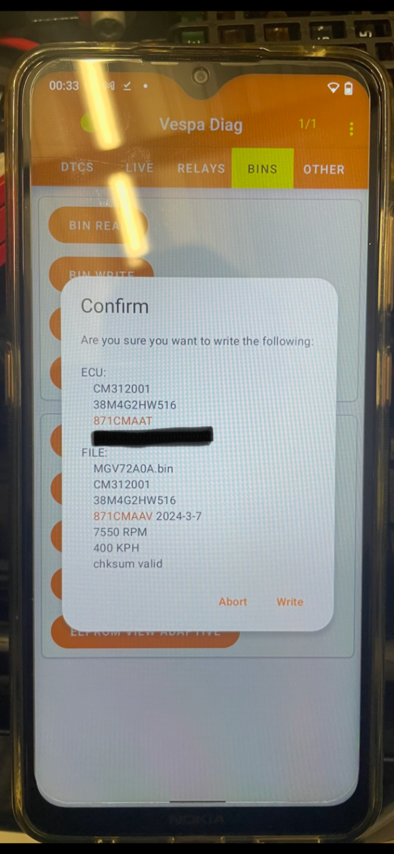

Aber das Interessanteste für mich war, das aktuellste OEM-Mapping aufzuspielen. Über einen befreundeten Händler habe ich die neueste BIN-Datei (871CMAAV) erhalten. Auf meinem Motorrad war noch 871CMAAT installiert. Da die neueste Mapping-Version Verbesserungen beim Kaltstart sowie beim Motorlauf zwischen 2000 U/min und 3000 U/min bringen soll, wollte ich das ausprobieren.
- Zuerst muss man **BIN READ** durchführen. Das dauert ziemlich lange (achte darauf, dass deine Batterie voll ist oder am Ladegerät hängt!). Danach kannst du auf deinem Telefon einen Ordner auswählen, in dem du die BIN speichern kannst. Das ist gleichzeitig dein Backup!!
- Mit **BIN WRITE** kannst du eine andere BIN aufspielen, das geht relativ schnell. In meinem Fall die neueste Version.
- Am Ende erhältst du von Vespa Diag eine Bestätigung darüber, was genau geschrieben wurde.
