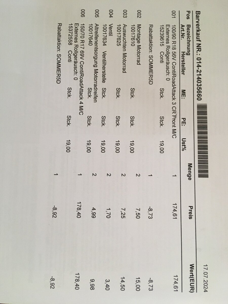

Halue Posted July 17 Share Posted July 17 Bei Reifencom mit freundlichem Sofortservice für € 378 Einbau folgt… Gruss, Hans Quote Link to comment Share on other sites More sharing options...
